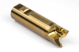

HIEX – Haas Schaftfräser mit Wendeschneidplatten
Werkzeugweg-Typ: Stirnfräsen, Schulterfräsen, Schlitzen, Rampenfahren, Wendelfräsen, Kopierfräsen
90°-Schnittkante | D.O.C. max. 0,649" (16,48 mm)
• Zollgrößen 1,0", 1,25" und 1,5"
• Metrische Größen 25 mm und 32 mm
• Hervorragende Rechtwinkligkeit und minimierte Schnittkräfte
• Optimiert für hochwertige Oberflächen
• Hohe Geschwindigkeit und hohe Vorschubleistung
• 15 % höhere Geschwindigkeit und Vorschübe sind möglich

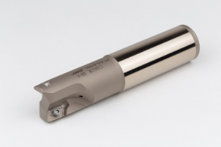

HIE – Haas Indexierschaftfräser
Werkzeugbahntyp: Stirnfräsen, Schulterfräsen, Schlitzen, Rampenfahren, Wendelfräsen, Tauchfräsen
90°-Schnittkante | D.O.C. max. 0,217" (5,51 mm)
• Zollgrößen 0,75", 1,0" und 1,25"
• Metrische Größen 20 mm, 25 mm und 32 mm
• Optimiert für hochwertige Oberflächengüte
• 3-seitige Klemmung für stabilen Betrieb unter harten Bedingungen
• Breiter Anwendungsbereich: Stahl, Aluminium, Gusseisen
• Geeignet für Tauchfräsen
