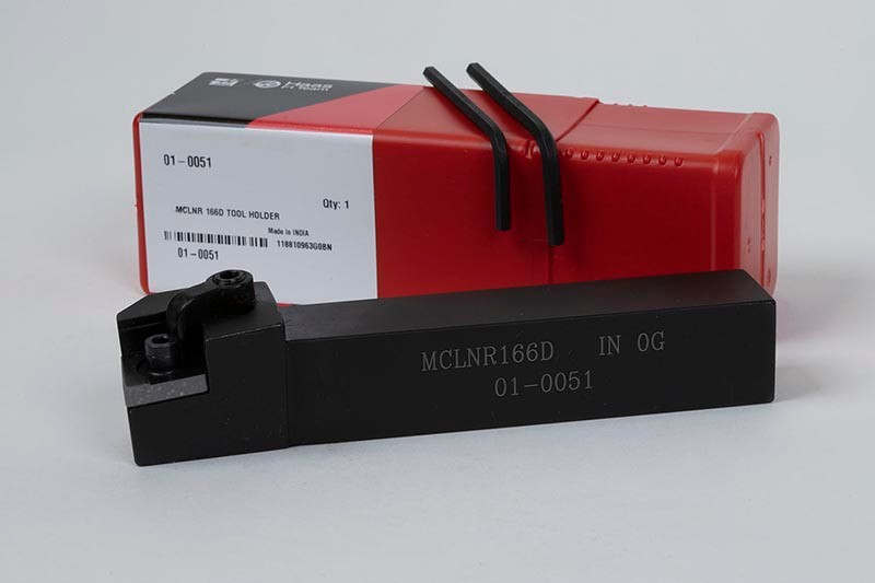

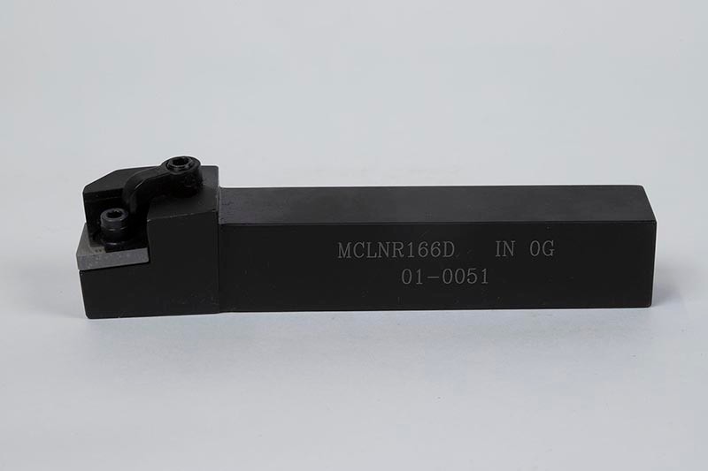

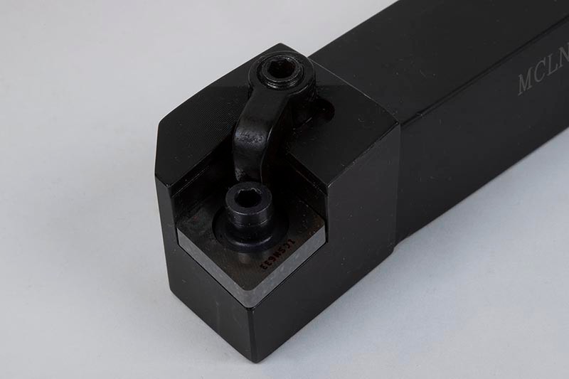

MCLNR16-6D, 1 Zoll Externes (OD) Vierkant-Stahlschaft-Drehhwerkzeug, rechtsgängig, Multi-Verriegelung
Teilenummer: 01-0051
MCLNR 166D TOOL HOLDER
Kundenbewertung:
Preis: 94.95 ( / Einheit)
66.97
Technische Dokumente
  • 3D-Modell (ZIP)
Messsystem Inch – ANSI
Einspann-Typ M – Mehrfachverriegelung
Schneidplattenart C-Ausführung – 80° rhombisch
Werkzeugausrichtung Extern
Werkzeuggriff Rechts
[LH] Kopflänge 1,12 Zoll
[OAL] Gesamtlänge 6,0 Zoll
[H1] Zerspanungshöhe 1,0 Zoll
[H] Schafthöhe 1,0 Zoll
[B] Schaftbreite 1,0 Zoll
[f] Abmessung 1,25 Zoll
[°] Voreilwinkel 95 Grad
[IC] Beschrifteter Kreisdurchmesser 0,75 Zoll \ 19,05 mm
[D1] Größe des Schneidplattenlochs 0,312 Zoll \ 7,93 mm
Maschinenseite, Adaptertyp Quatradtschaft
Gewicht 0,1 lb \ 0,1 kg
Ursprungsland Indien

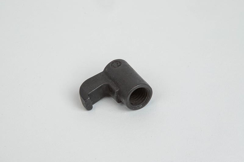

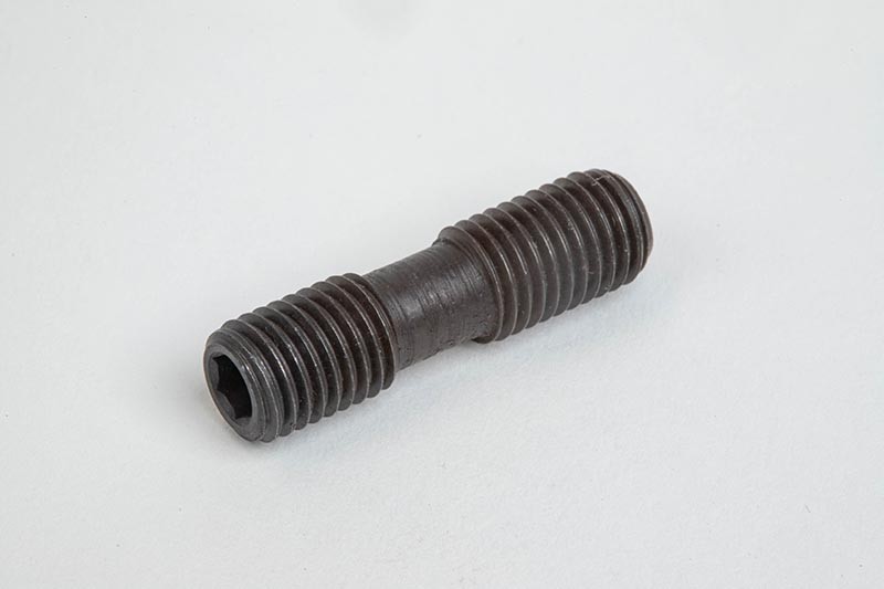

CK12 Klemme, 2er-Pack
Teilenummer: 06-0061
RETAIL PRICE: $32.95 $698.95 $207.95 $27.95 $125.95 $293.95
23.97
524.97
156.97
20.97
94.97
220.97

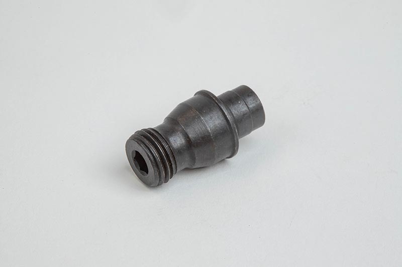

KL68 Verriegelungsstift für Unterlegplatte, 5er-Pack
Teilenummer: 06-0069
RETAIL PRICE: $23.95 $498.95 $148.95 $19.95 $89.95 $209.95
349.97
103.97
13.97
62.97
146.97

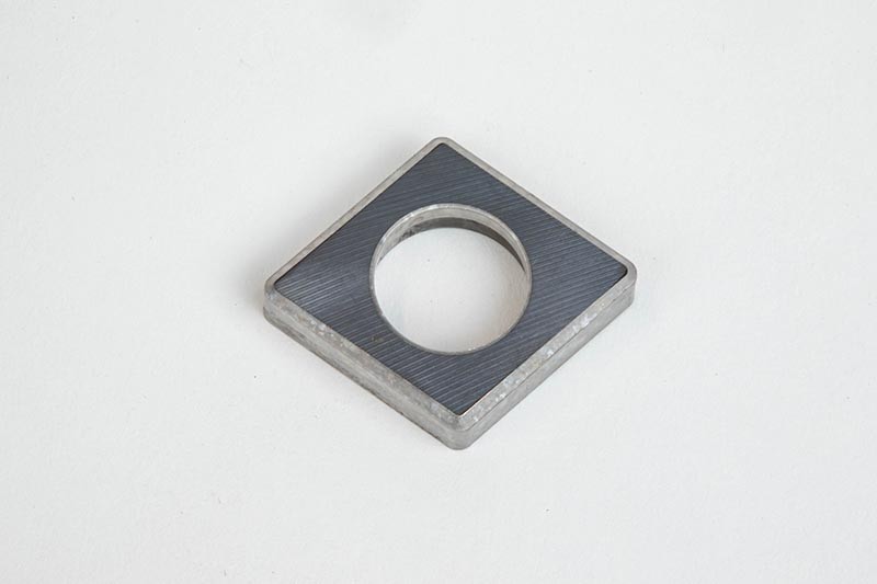

ICSN633 Unterlage für Wendeschneidplatten, 5er-Pack
Teilenummer: 06-0074
RETAIL PRICE: $46.95 $998.95 $297.95 $39.95 $179.95 $419.95
