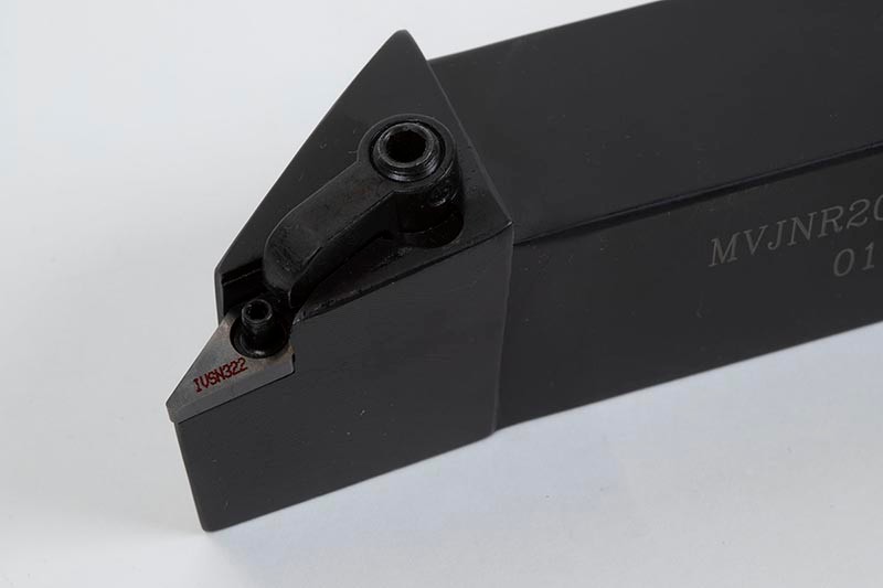

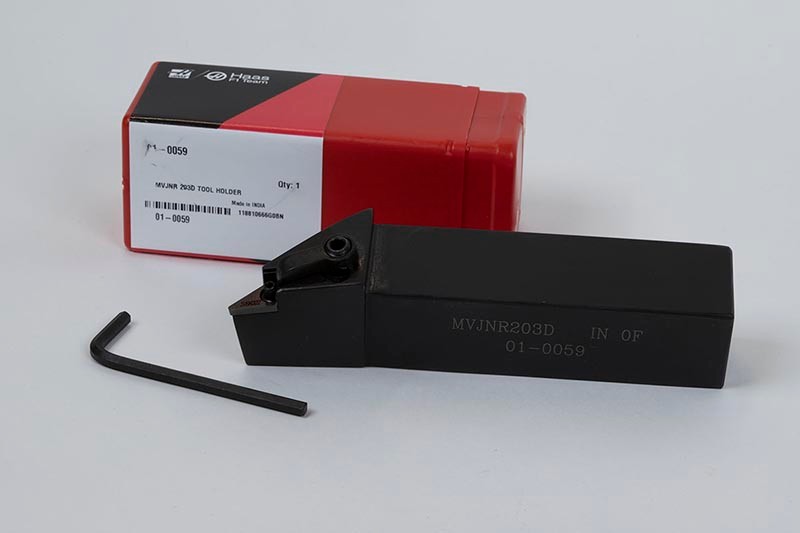

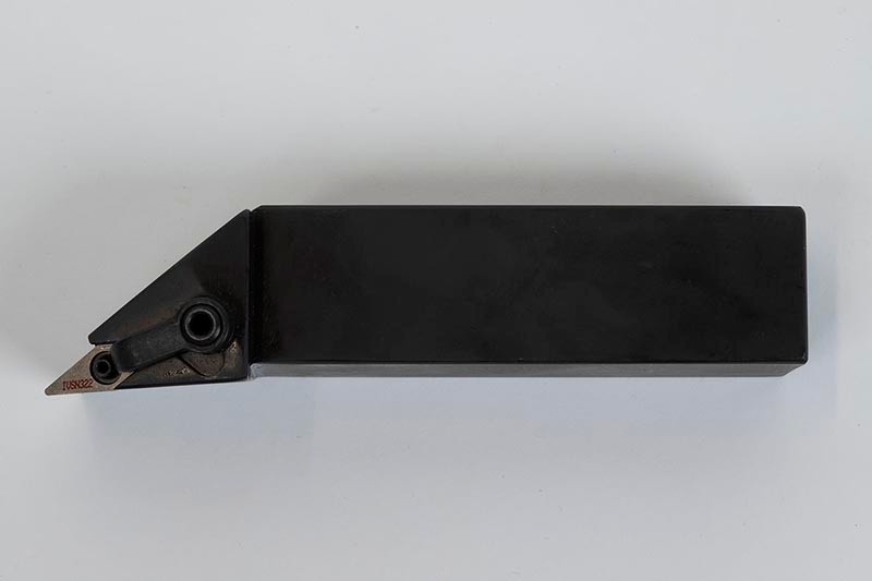

MVJNR20-3D, 1-1/4 Zoll Externes (OD) Vierkant-Stahlschaft-Drehhwerkzeug, rechtsgängig, Multi-Verriegelung
Teilenummer: 01-0059
MVJNR 203D TOOL HOLDER
Preis: 94.95 ( / Einheit)
66.97
Technische Dokumente
  • 3D-Modell (ZIP)
Messsystem Inch – ANSI
Einspann-Typ M – Mehrfachverriegelung
Schneidplattenart V-Ausführung – 35° rhombisch
Werkzeugausrichtung Extern
Werkzeuggriff Rechts
[LH] Kopflänge 1,25 Zoll
[OAL] Gesamtlänge 6,0 Zoll
[H1] Zerspanungshöhe 1,25 Zoll
[H] Schafthöhe 1,25 Zoll
[B] Schaftbreite 1,25 Zoll
[f] Abmessung 1,5 Zoll
[°] Voreilwinkel 93 Grad
[IC] Beschrifteter Kreisdurchmesser 0,375 Zoll \ 9,53 mm
[D1] Größe des Schneidplattenlochs 0,15 Zoll \ 3,81 mm
Maschinenseite, Adaptertyp Quatradtschaft
Gewicht 2,1 lbs / 1,0 kg
Ursprungsland Indien

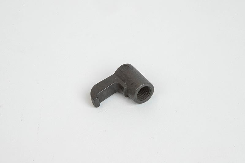

CK43 Klemme, 2er-Pack
Teilenummer: 06-0065

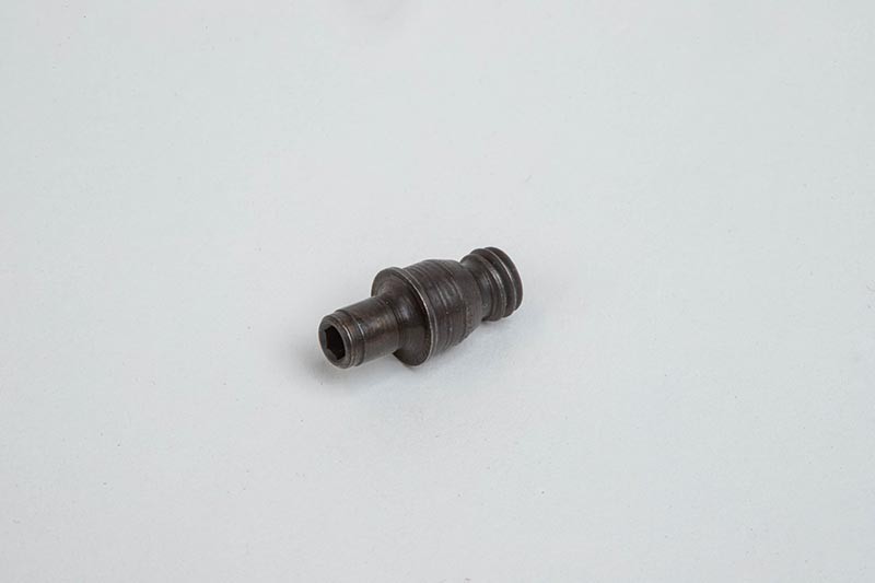

KL34L Verriegelungsstift für Unterlegplatte, 5er-Pack
Teilenummer: 06-0066

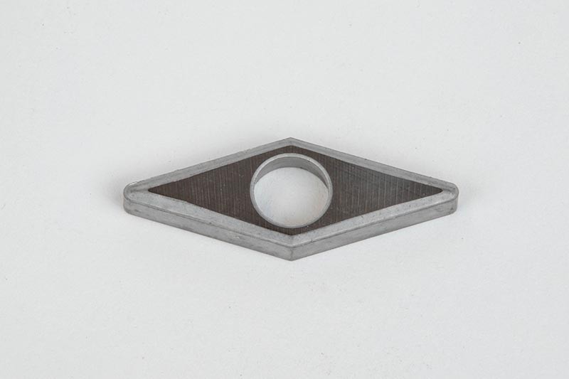

IVSN322 Unterlage für Wendeschneidplatten, 5er-Pack
Teilenummer: 06-0073
