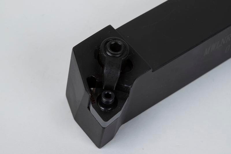

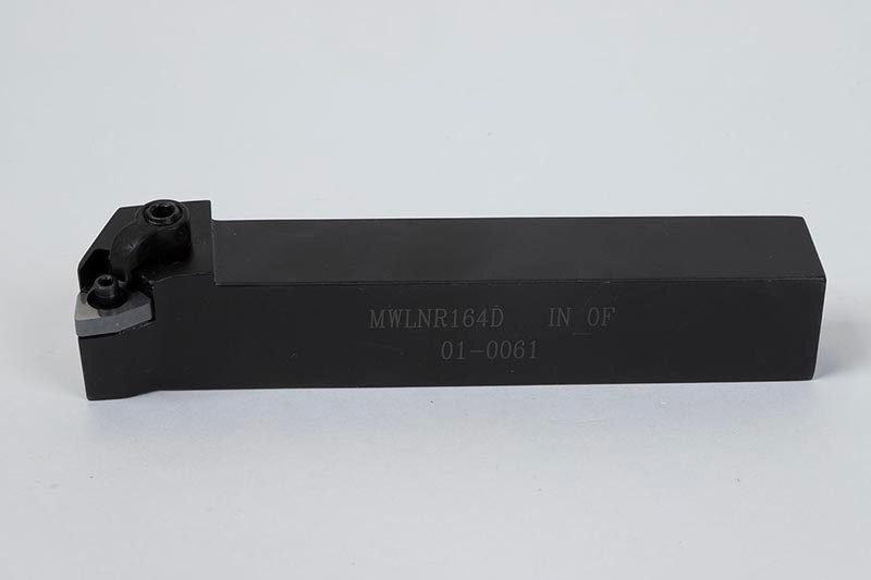

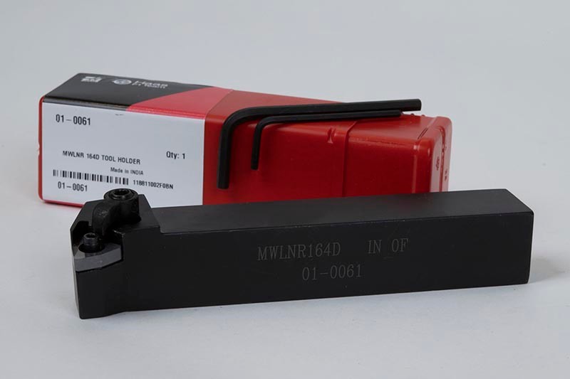

MWLNR16-4D, 1 Zoll Externes (OD) Vierkant-Stahlschaft-Drehhwerkzeug, rechtsgängig, Multi-Verriegelung
Teilenummer: 01-0061
MWLNR 164D TOOL HOLDER
Kundenbewertung:
Preis: 94.95 ( / Einheit)
Technische Dokumente
  • 3D-Modell (ZIP)
Messsystem Inch – ANSI
Einspann-Typ M – Mehrfachverriegelung
Schneidplattenart W-Ausführung – Trigon
Werkzeugausrichtung Extern
Werkzeuggriff Rechts
[LH] Kopflänge 1,65 Zoll
[OAL] Gesamtlänge 6,0 Zoll
[H1] Zerspanungshöhe 1,0 Zoll
[H] Schafthöhe 1,0 Zoll
[B] Schaftbreite 1,0 Zoll
[f] Abmessung 1,25 Zoll
[°] Voreilwinkel 95 Grad
[IC] Beschrifteter Kreisdurchmesser 0,5 Zoll / 12,7 mm
[D1] Größe des Schneidplattenlochs 0,203 Zoll \ 5,16 mm
Maschinenseite, Adaptertyp Quatradtschaft
Gewicht 1,6 lb \ 0,7 kg
Ursprungsland Indien

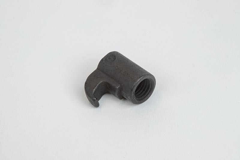

CK9 Klemme, 2er-Pack
Teilenummer: 06-0060
