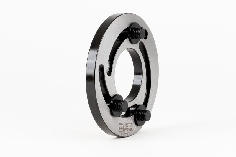

HJB-05, 5" (135 mm) gleitbarer Bohrring für Futterbacken von Drehmaschinen
Teilenummer: 05-0510
