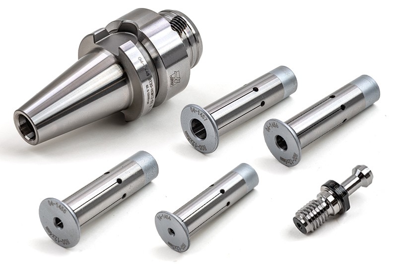

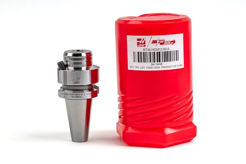

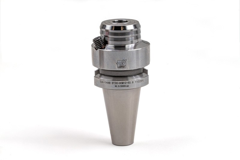

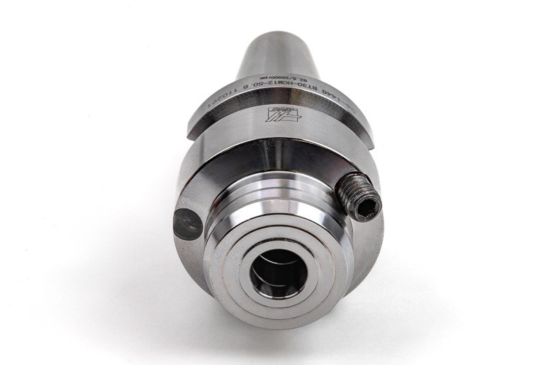

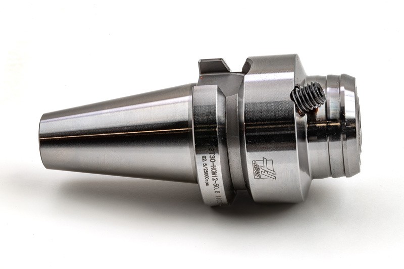

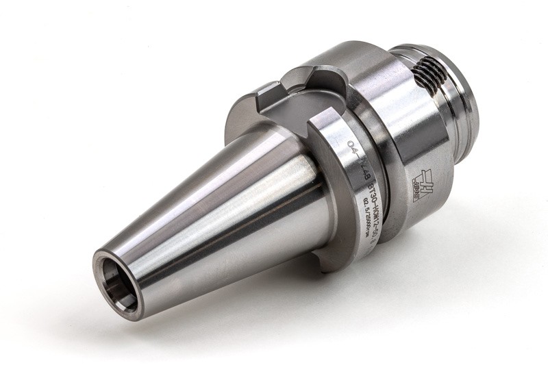

BT30 12 mm hydraulisch betätigtes Spannfutter × 50,8 mm Lehrenlänge, TSC
Teilenummer: 04-1448
BT30 HYDRAULIC CHUCK, 12-50.8mm
Preis: 278.95 ( / Einheit)
Preis: 6248.95 ( / Einheit)
Preis: 1859.95 ( / Einheit)
Preis: 249.95 ( / Einheit)
Preis: 1124.95 ( / Einheit)
Preis: 2624.95 ( / Einheit)
195.97
4374.97
1301.97
174.97
787.97
1837.97
Dieses hydraulische Spannzangenfutter vom Typ BT30 hat einen Bohrungsdurchmesser von 12 mm und eine Lehrenlänge von 50,8 mm. Das Futter nimmt Präzisions-Spannzangen mit geradem Schaft (optional) auf, um die Bohrung für Werkzeuge mit kleinerem Durchmesser zu reduzieren. Die Hydraulikflüssigkeit innerhalb des Spannfutters wird komprimiert, damit um den Schaft des Schneidwerkzeugs ein gleichmäßiger Druck erzeugt wird, was eine hohe Grifffestigkeit, eine geringe Unrundheit und ausgezeichnete Dämpfungseigenschaften bietet. Es ist geeignet für Kühlmittel für Durchgangswerkzeuge (TSC) und verfügt über ein M12x1,75-Gewinde für den Anzugsbolzen.
  • Technische Dokumente
HINWEIS: Hydraulische Halter, die einen Fräserdurchmesser von 2,5" (63 mm) [ØBD] überschreiten, müssen je nach "Werkzeugwechsler als "großes Werkzeug in der Haas-Steuerung definiert werden.

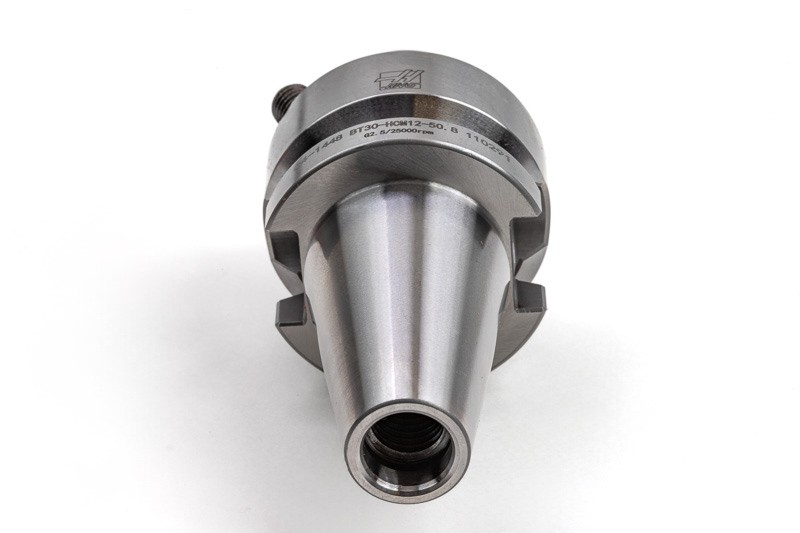

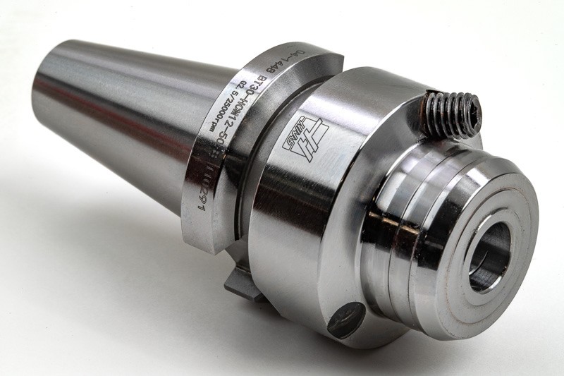

Item Hydraulic Chuck
Taper BT30
[ØD] Bore Diameter 12.0 mm
[ØBD] Body Diameter 46.0 mm
[GL] Gage Length 50.8 mm
[BL] Body Length 15.6 mm
[LSCX] Maximum Clamping Length 46.0 mm
[OAL] Overall Length 99.2 mm
Concentricity 0.003 mm
Balanced to RPM 25,000
Retention Knob Thread Size M12X1.75
Through Tool Coolant Yes
Screw TS4
Weight 1.3 lbs \ 0.6 kg

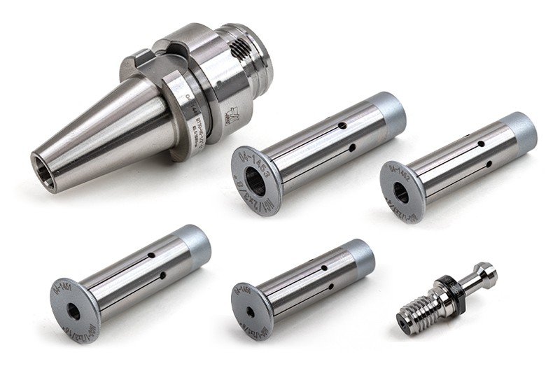

BT30 metrisches, hydraulisch betätigtes Spannfutter und Spannzangensatz, TSC
Teilenummer: 08-1953
RETAIL PRICE: $461.95 $10,498.95 $3,124.95 $419.95 $1,889.95 $4,409.95
$438.97
9974.97
2968.97
398.97
1795.97
4189.97

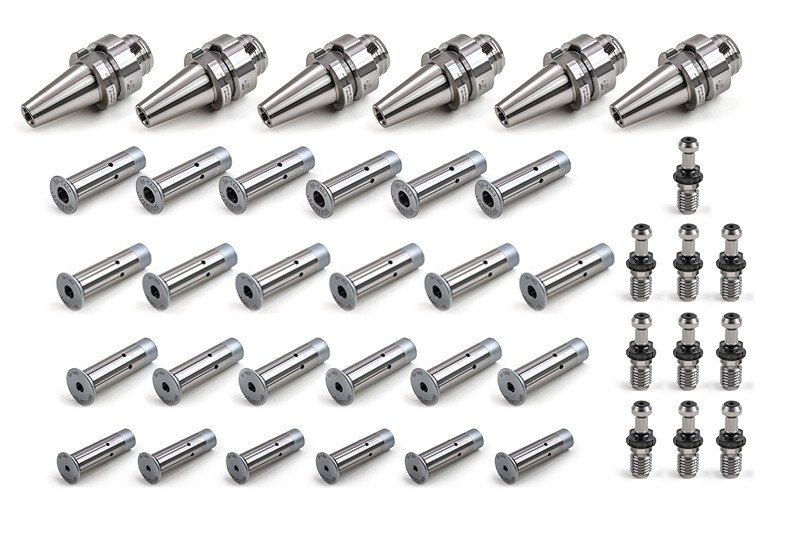

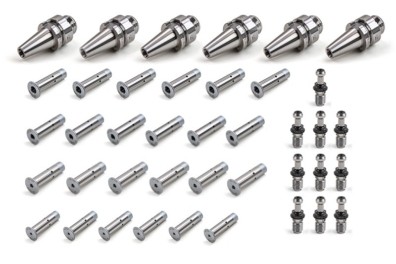

BT30 Zoll 6-teiliges, hydraulisch betätigtes Spannzangenfutter und Spannzangensatz, TSC
Teilenummer: 08-1954
RETAIL PRICE: $2,099.95
BT30 metrisches Hydraulik-Spannzangenfutter und Spannzangensatz, TSC, 6 Stück
Teilenummer: 08-1955
RETAIL PRICE: $2,099.95 $48,748.95 $14,507.95 $1,949.95 $8,774.95 $20,474.95

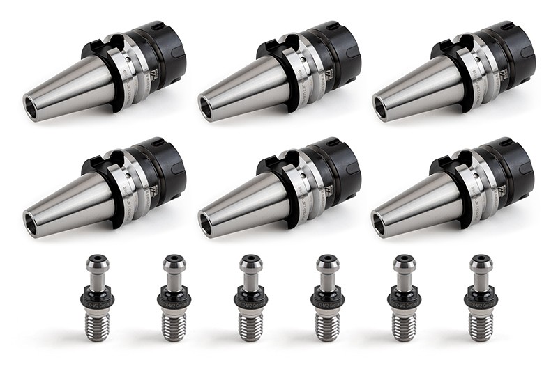

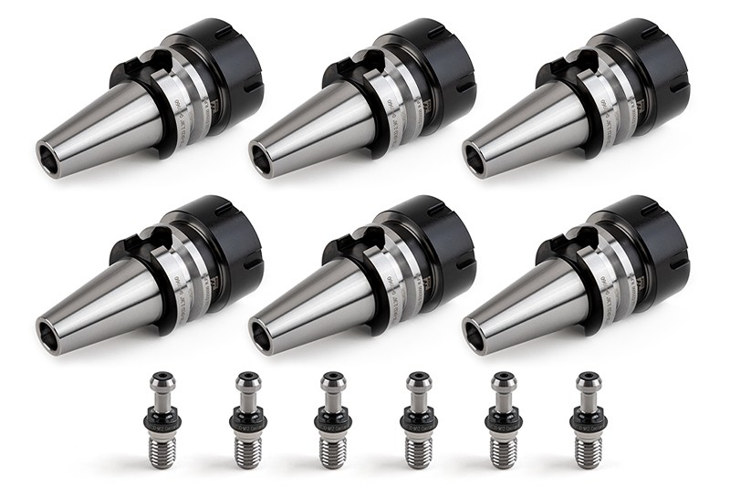

BT30 ER16 Spannzangenfutter, 6er-Pack
Teilenummer: 08-1956
RETAIL PRICE: $383.95 $8,248.95 $2,454.95 $329.95 $1,484.95 $3,464.95
$364.97
BT30 ER25 Spannzangenfutter, 6er-Pack
Teilenummer: 08-1957
$364.97
BT30 ER32 Spannzangenfutter, 6er-Pack
Teilenummer: 08-1958
$364.97

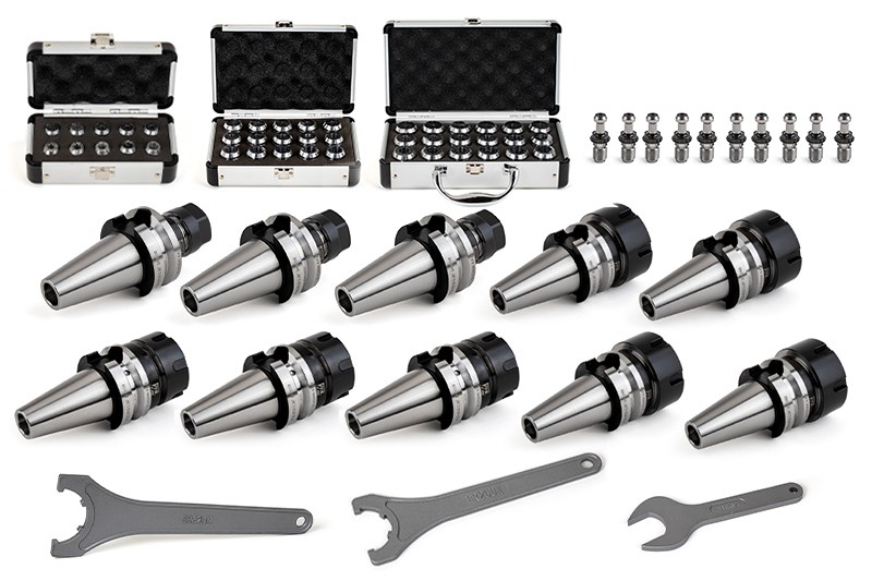

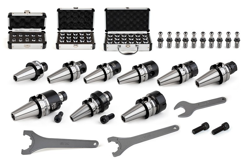

BT30 10-teiliger Werkzeughalter-Satz, TSC
Teilenummer: 08-1959
RETAIL PRICE: $1,099.95
$1,044.97
BT30 10-teiliger ER Werkzeughalter-Satz für Spannhülsenfutter, TSC
Teilenummer: 08-1960
$1,044.97

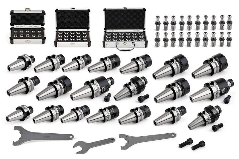

BT30 20-teiliger Werkzeughalter-Satz, TSC
Teilenummer: 08-1961
RETAIL PRICE: $1,899.95
$1,804.97

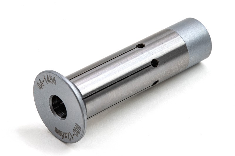

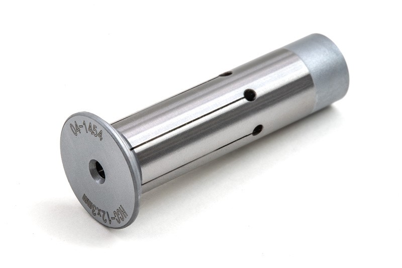

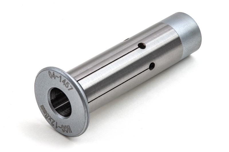

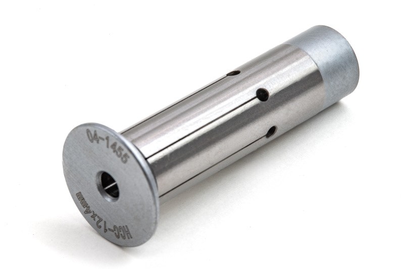

Hydraulisch betätigtes Spannfutter, 8 mm Bohrungsdurchmesser × 12 mm Außendurchmesser
Teilenummer: 04-1457
RETAIL PRICE: $69.95 $1,498.95 $446.95 $59.95 $269.95 $629.95
$48.97
1049.97
312.97
41.97
188.97
440.97
Hydraulisch betätigtes Spannfutter, 6 mm Bohrungsdurchmesser × 12 mm Außendurchmesser
Teilenummer: 04-1456
$48.97
1049.97
312.97
41.97
188.97
440.97
Hydraulisch betätigtes Spannfutter, 4 mm Bohrungsdurchmesser × 12 mm Außendurchmesser
Teilenummer: 04-1455
$48.97
1049.97
312.97
41.97
188.97
440.97
Hydraulisch betätigtes Spannfutter, 3 mm Bohrungsdurchmesser × 12 mm Außendurchmesser
Teilenummer: 04-1454
$48.97
1049.97
312.97
41.97
188.97
440.97
