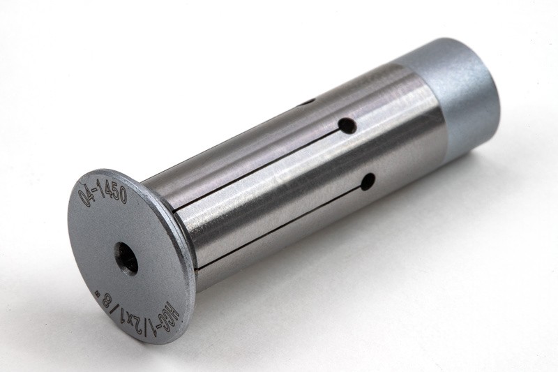

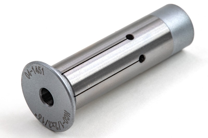

Hydraulisch betätigtes Spannfutter, 3/16″ Bohrungsdurchmesser × 1/2″ Außendurchmesser
Teilenummer: 04-1451
RETAIL PRICE: $69.95
$48.97
Hydraulisch betätigtes Spannfutter, 1/8″ Bohrungsdurchmesser × 1/2″ Außendurchmesser
Teilenummer: 04-1450

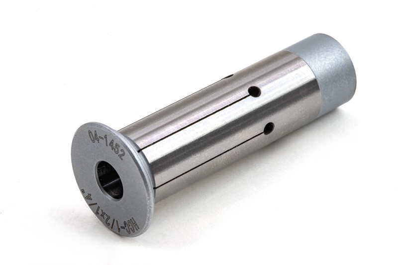

Hydraulisch betätigtes Spannfutter, 1/4″ Bohrungsdurchmesser × 1/2″ Außendurchmesser
Teilenummer: 04-1452

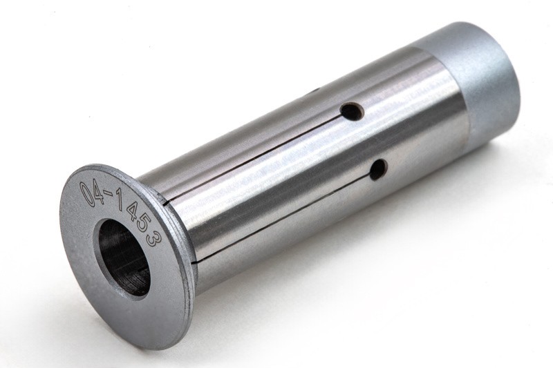

Hydraulisch betätigtes Spannfutter, 5/16″ Bohrungsdurchmesser × 1/2″ Außendurchmesser
Teilenummer: 04-1453
