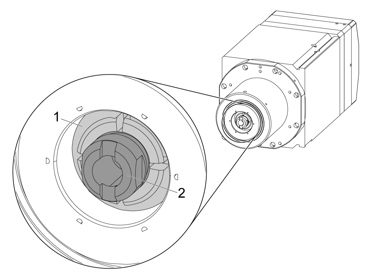

Monthly Maintenance
HSK-Spannzangen-Spindelspannmechanismus. [1] Spannzange, [2] Auswerfer.
Die VR Spindel verwendet eine HSK-Spannzange, um den Werkzeughalter einzuziehen und zu klemmen. Diese Spannzange muss einmal monatlich mit METAFLUX-Fett-Paste Nr. 70-8508 oder METAFLUX-Moly-Spray Nr. 70-82 geschmiert werden.
Um die Spindel korrekt zu schmieren, müssen diese Anweisungen befolgt werden:
1. Mit einem sauberen, dünnen Kunststoffwerkzeug das Schmierfett in den Zwischenräumen zwischen den Segmenten [1] der Spannzange und des Auswerfers [2] verteilen.
2. Befehl (10) Werkzeugänderungen zur gleichmäßigen Verteilung des Schmierfetts.
3. Den Werkzeughalter von der Spindelwelle entfernen.
4. Alle sichtbaren Reste von Schmierfett mit einem sauberen Tuch entfernen.

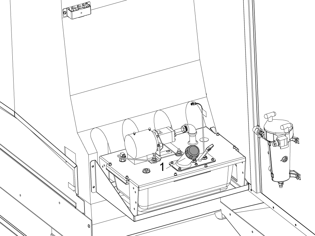

Spindle Chiller Maintenance
Fülldeckel des Spindelkühlers [1]
Das Kühlaggregat muss nicht regelmäßig gewartet werden. Die Steuerung gibt eine Meldung aus, wenn der Kühlmittelstand im Kühlaggregat niedrig wird.
Wenn Sie diese Meldung erhalten, den Deckel des Kühlaggregats [1] entfernen und das Kühlaggregat mit einem 50/50-Gemisch aus destilliertem Wasser und Glykol (Kfz-Frostschutzmittel) auffüllen.
