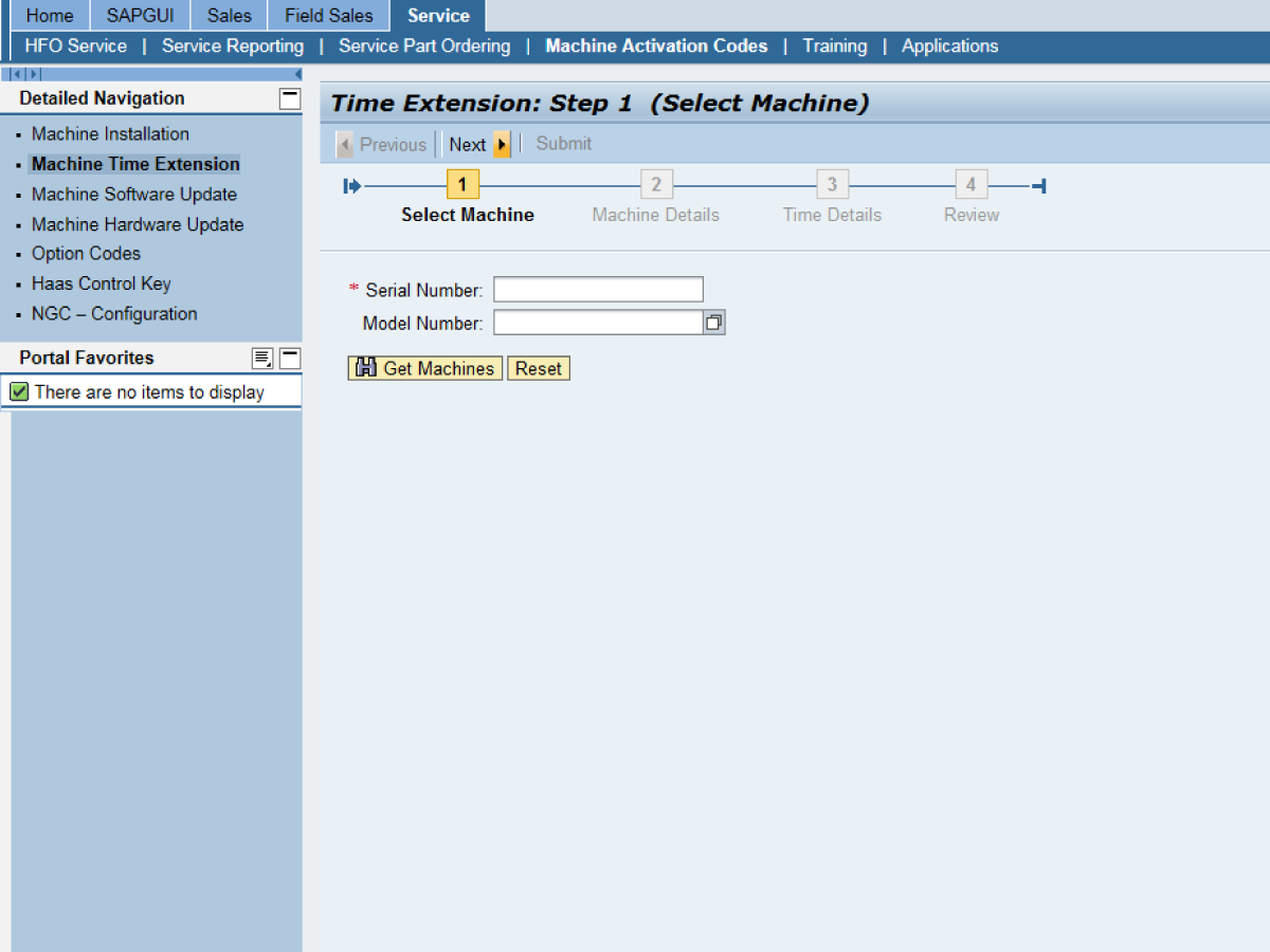

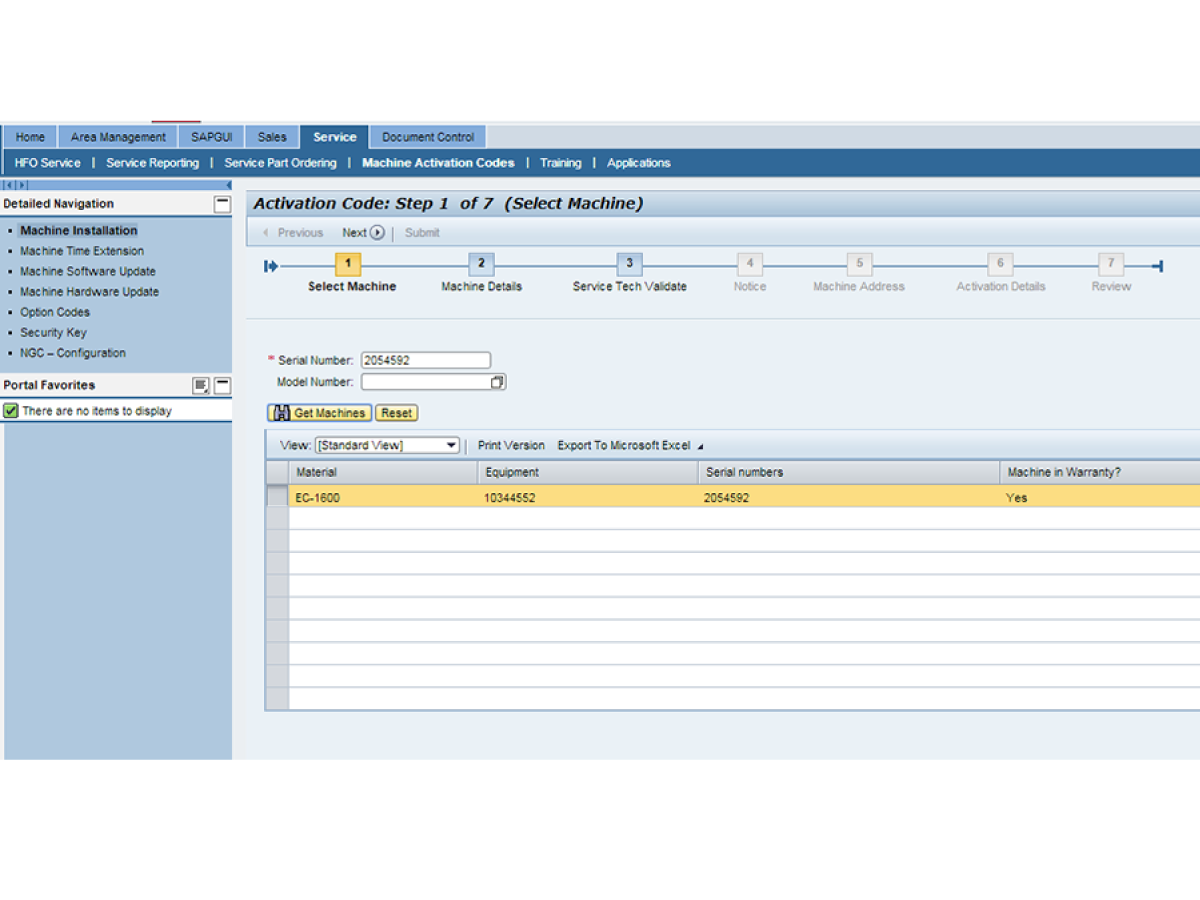

- Zum Abschnitt springen - 1. How To Apply an Activation or Time Extension Code Back to Top
Die Methode zum Aufbringen von Codes auf eine Maschine wurde mit der Softwareversion 100.24.000.1120 geändert. Maschinen mit dieser Software oder höher müssen das verschlüsselte Magic Code System (EMC) verwenden, während Maschinen mit älterer Software die alte Methode der manuellen Codeeingabe verwenden.
Um festzustellen, über welche Software eine Maschine verfügt, drücken Sie [Diagnose] -> [Parameter] -> [Aktualisierung]. Die Software [1] wird in der Mitte der Seite aufgelistet.
wählen Sie den Link unten, der der Softwareversion auf Ihrer Maschine entspricht.
Maschinen mit 100.24.000.1111 oder niedriger.
So aktivieren oder verlängern Sie die Abrechnungszeit für eine Maschine
Maschinen mit 100.24.000.1120 oder höher.
So wenden Sie Aktvierungs- oder Zeiterweiterungsdateien auf eine Maschine an
