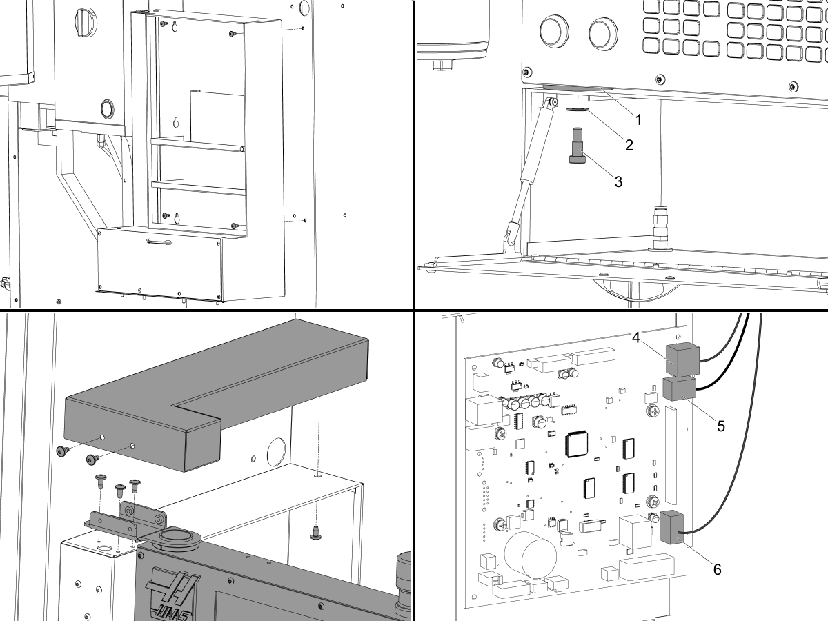

Pendant Installation
将存储柜连接到机床设备侧面。
将控制器垫片 [1] 置于存储柜上。将控制器 置于垫片上。
将有肩螺丝 [3] 和垫圈 [2] 连接到控制器上。
将控制器支架连接至存储柜顶部。
将电缆插入控制器并安装 外壳。
从控制器上拆下后面板。连接电缆。
  • 以太网电缆 [4] 至 J28
  • USB 电缆 [5] 至 J9
  • 连接 [7] 至 J20 的电源电缆

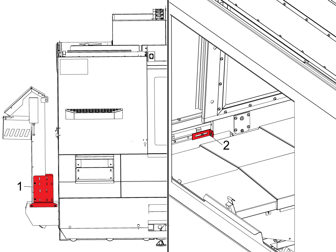

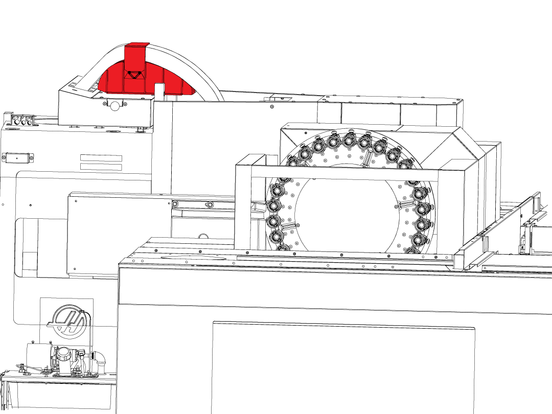

Removal of Shipping Brackets
  • 拆下纸板,保护机床顶部的电缆导管。
  • 拆下排屑器支架 [1]。
  • 从每个门上卸下门支架 [2]。
  • 拆除装运支架。有两组螺栓,一组螺栓连接到铸件[1],另一组螺栓连接到 T 型螺母 [2]。
  • 装运支架位于 Haas 双轭主轴 [3] 上的一个不同位置。
