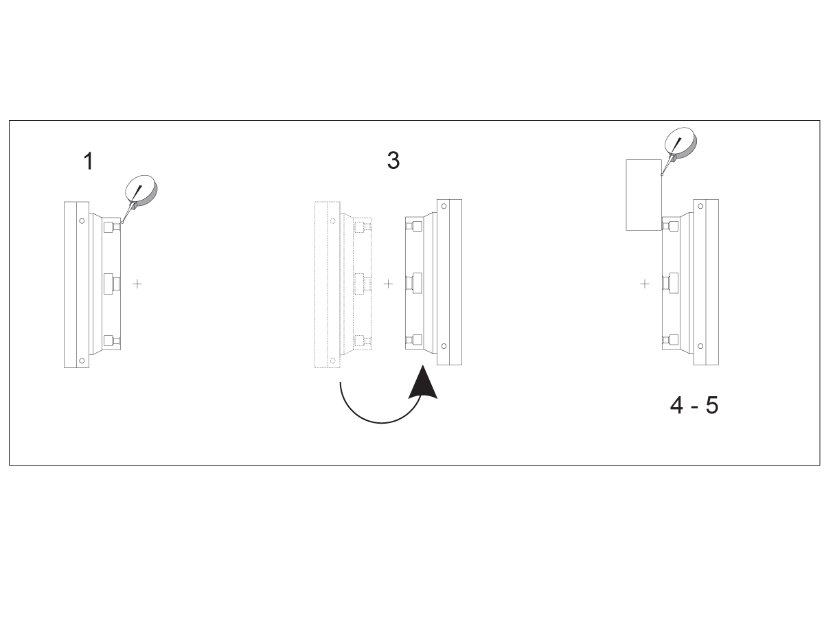

Denne procedure fastlægger afstanden mellem planet af den roterende akses platter og den hældede akses midterlinje på hældende, roterende produkter. Nogle CAM-softwareapplikationer kræver denne forskydningsværdi. Du skal også bruge denne værdi til at grovindstille MRZP-forskydningerne.
Hvis du vil bruge kontrol VPS-skabeloner til at konfigurere maskinens nulpunktsforskydning (MRZP) for en enkelt akse, skal du se: Proceduren Enkelt-akset MRZP findes i installationsafsnittet i rundbordets servicevejledning.
Center of Rotation Offset
Diagram over Hæld aksens forskudte rotationscenter (set fra siden):
[1] Hældende akses forskydning af rotationscenteret
[2] Hældende akse
[3] Plan af den roterende akse platte.
Hæld aksens forskudte rotationscenter - Illustreret procedure.
Numeriske mærkater i dette diagram svarer til trinnets nummer i proceduren.
  1. Jog den hældende akse, indtil den roterende platte er vertikal. Monter et måleur på maskinens spindel (eller en anden flade der er uafhængig af bordets bevægelse) og indiker platterens forside. Nulstil måleuret.
    BEMÆRK: Den roterende enheds retning på bordet fastlægger, hvilken lineær akse der skal jogges i disse trin. Hvis den hældende akse er parallel med X-aksen, skal du bruge Y-aksen i disse trin. Hvis den hældende akse er parallel med Y-aksen, skal du bruge X-aksen i disse trin.
  2. Indstil operatoren for X- eller Y-aksens position til nul.
  3. Jog den hældende akse 180 grader.
  4. Indiker plattens forside fra samme retning som den første indikation:
    Hold en 1-2-3 blok mod platterens forside.
    Indiker forsiden af blokken, der hviler op med platterens forside.
    Jog X- eller Y-aksen for at nulstille indikatoren op mod blokken.
  5. Aflæs operatorens nye X- eller Y-akses position. Divider denne værdi med 2 for at fastlægge den hældende akses forskydning af rotationscenteret.
