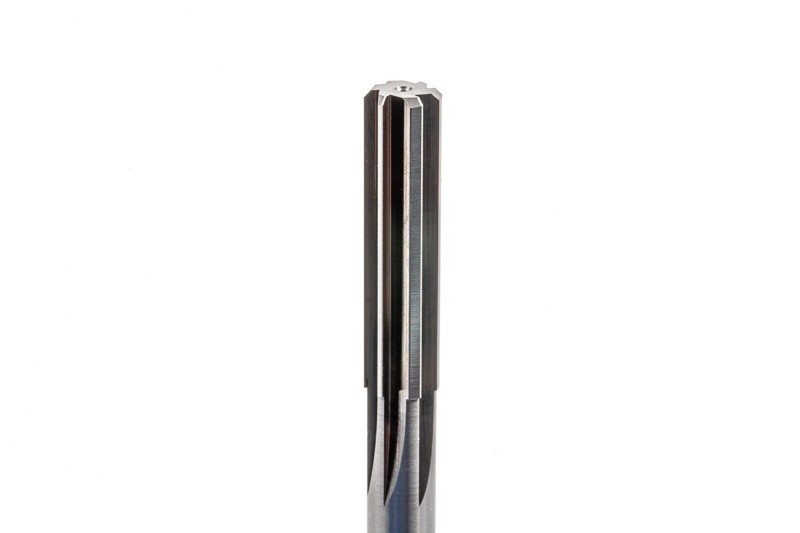

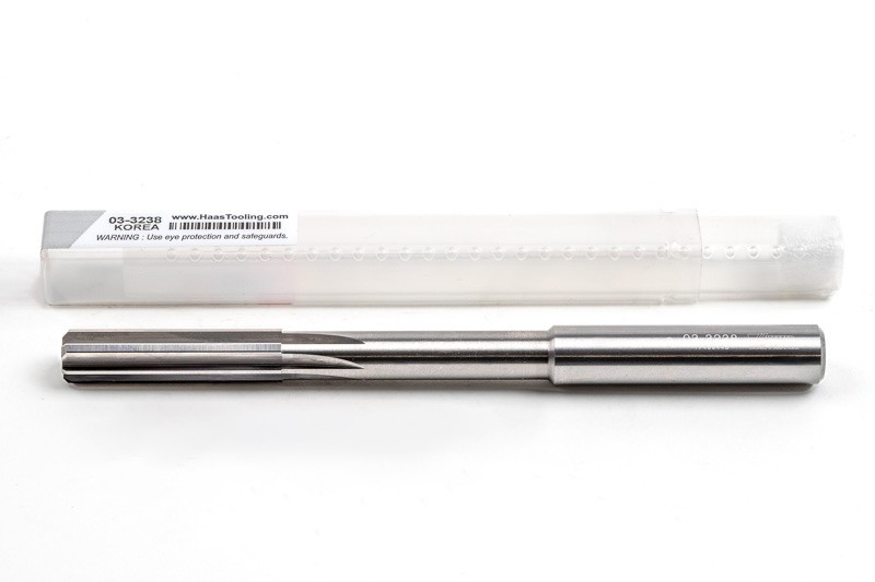

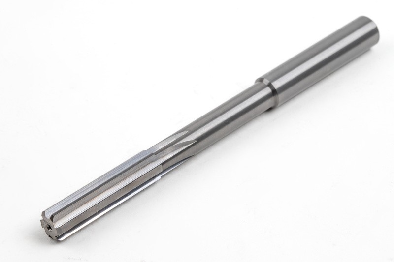

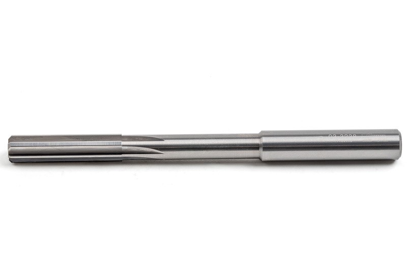

Escariador de carburo de acanaladura recta, diámetro de 9,000 mm, mango de 10,000 mm x ángulo de chaflán de 45°, 6 acanaladuras, derecha
N.º ref.: 03-3238
REAMER SF RHC 9.0mm CARBIDE
Precio: 110.95 ( / unidad)
Precio: 2423.95 ( / unidad)
Precio: 721.95 ( / unidad)
Precio: 96.95 ( / unidad)
Precio: 436.95 ( / unidad)
Precio: 1017.95 ( / unidad)
77.97
1699.97
505.97
67.97
305.97
713.97
  • Datos técnicos
  • VELOCIDADES Y AVANCES
Tabla de materiales ISO
P - ACERO
M - ACERO INOXIDABLE
K - HIERRO FUNDIDO
H - METALES ENDURECIDOS
Material de pieza principal K - Hierro fundido, P - Acero
Material de pieza secundario N - Aluminio, M - Acero inoxidable
Tipo de canal Canal recto
[ØDC] Diámetro de corte 9,0 mm
[ØDMM] Diámetro del mango 10,0 mm
[ØN] Diámetro del cuello 8,2 mm
[LU] Longitud útil 80,0 mm
[LN] Longitud del cuello 44,0 mm
[LCF] Longitud del canal 36,0 mm
[OAL] Longitud total 125,0 mm
[NOF] Número de canales 6
Ángulo de chaflán [SIG°] 45 grados
Tolerancia de taladro +0,015/-0,000 mm
Tolerancia del mango +0,0/-0,011 mm
Dirección de corte Derecha
Peso 0,3 lb/0,1 kg
País de origen Corea del Sur
