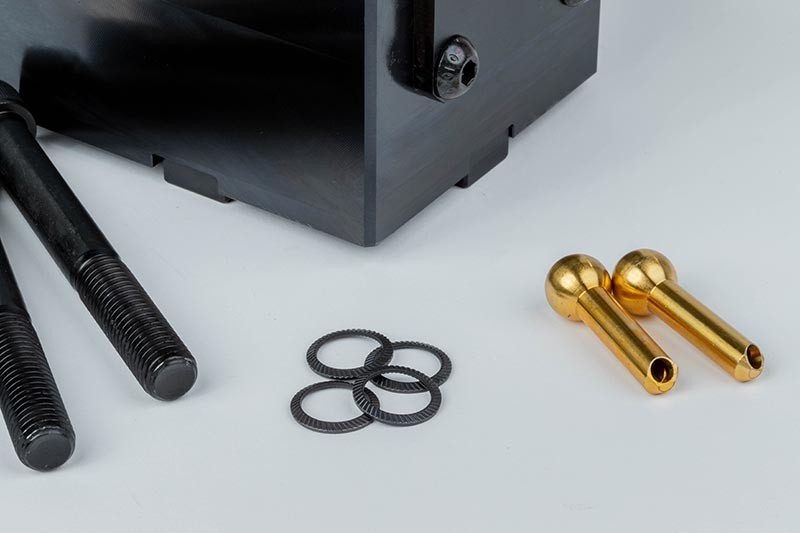

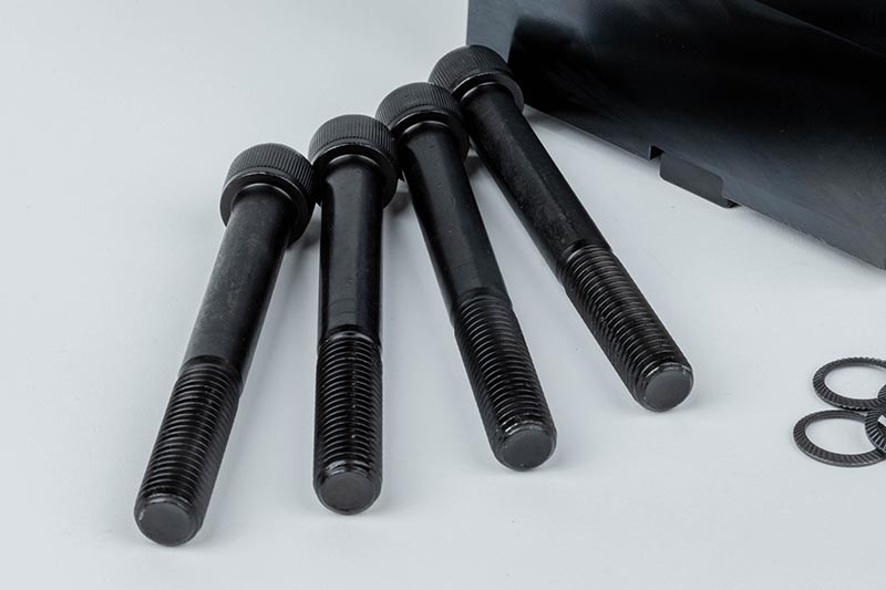

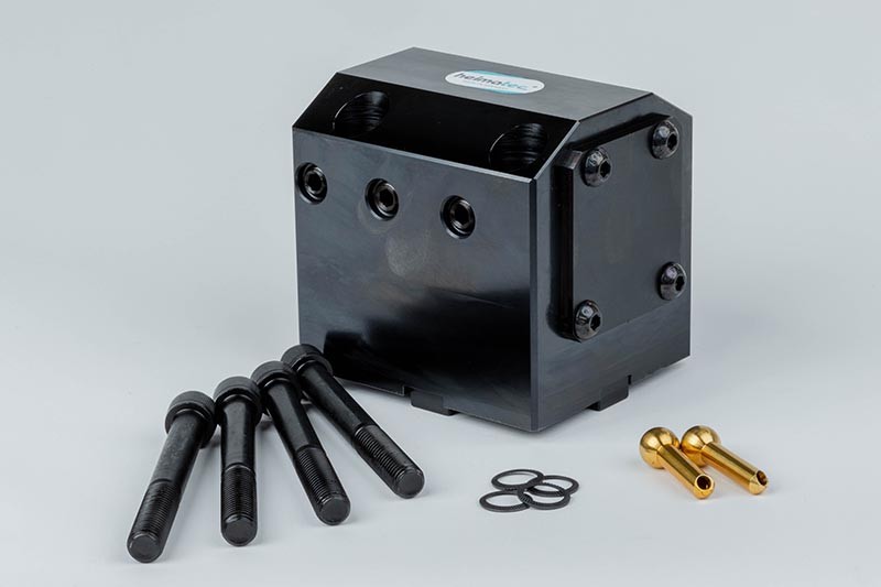

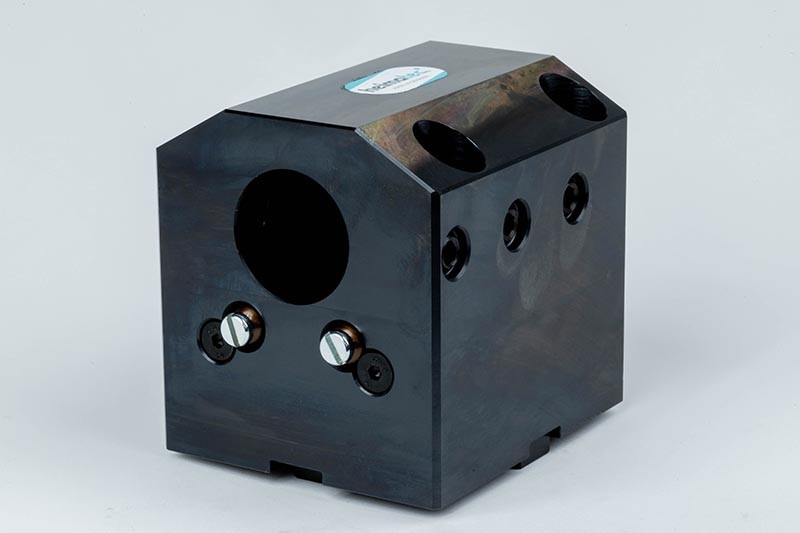

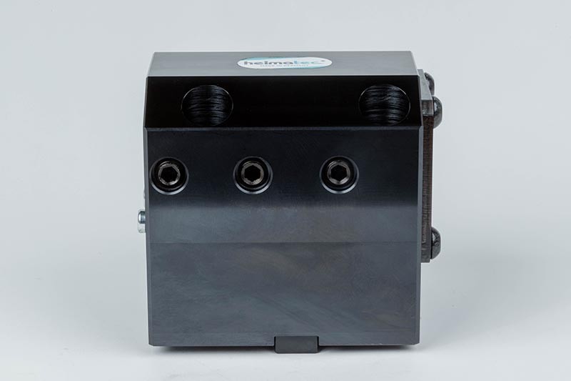

Este portaherramientas de montaje en base (BMT65) es apto para los tornos Haas serie ST-20, ST-25, ST-28, ST-30, ST-35 y DS-30 con torretas BMT65.
  • Modelo 3D (ZIP)
Modelos de máquinas DS-30, ST-30LY, ST-30, ST-30L, ST-25, ST-28Y, ST-20, ST-30Y, ST-20L, ST-28, ST-35L, ST-25L, ST-35Y, ST-28LY, DS-30Y, ST-20LY, ST-35, ST-35LY, ST-25LY, ST-28L, ST-20Y, ST-25Y
Estaciones de la torreta 12 estaciones, 24 estaciones
Series de portaherramientas BMT65
Tipo de portaherramientas Torneado interno
[S] Tamaño del mango de la herramienta 1,5 pulgadas \ 1-1/2"
[H] Altura 2,835 pulgadas
[BH] Altura del cuerpo 4,528 pulg.
[OAL] Longitud total 4,173 in
[OAW] Ancho total 3,78 pulg.
[OAH] Altura total 4,724 pulgadas
[a] Dimensión 2,756 pulg.
[b] Dimensión 2,874 pulg.
[TP1] Rosca M12x1.75
Peso 11,2 libras \ 5,1 kg
País de origen EE. UU.
