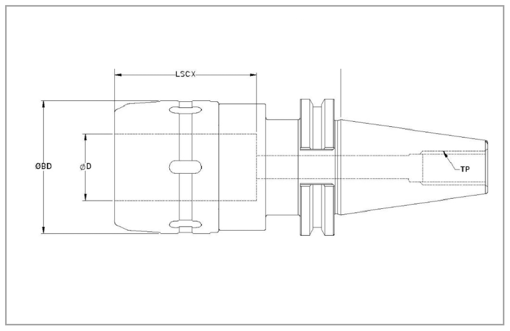

Este mandril de fresado SK40 \ DIN 69871 ofrece un diámetro de la perforación de 25 mm y una longitud del calibre de 105,5 mm. El mandril es compatible con pinzas de mango recto de precisión (opcionales) para reducir el orificio y sujetar herramientas de menor diámetro. El funcionamiento de bloqueo de giro sencillo ofrece alta fuerza de agarre, descentrado mínimo y un buen equilibrio. Cuenta con refrigerante pasante por la herramienta (TSC), con una rosca de perno de tracción/tirador de M16x2,0.

Artículo Mandril de fresado
Cono SK40 \ DIN 69871
[ØD] Diámetro del taladro 25,0 mm
[ØBD] Diámetro del cuerpo 62,0 mm
[GL] Longitud del calibre 105,5 mm
[BL] Longitud del cuerpo 86,403 mm
[LSCX] Longitud de sujeción máx. 80,0 mm
[OAL] Longitud total 173,0 mm
Concentricidad 0,01 mm
Equilibrado a RPM 8000
Tamaño de rosca de perno de tracción M16-2.0
Peso 5,3 libras \ 2,4 kg
País de origen Corea del Sur
