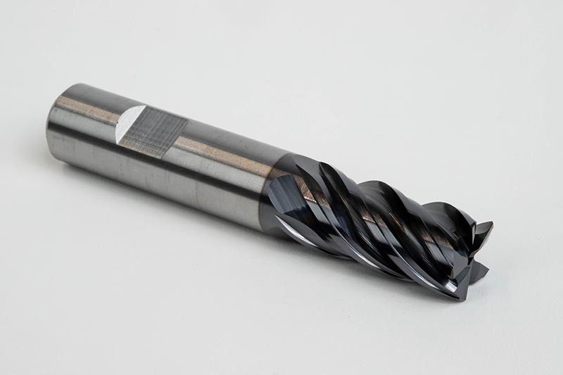

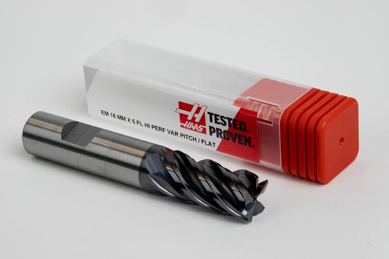

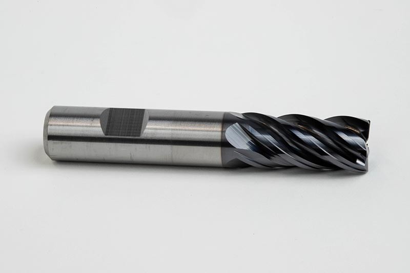

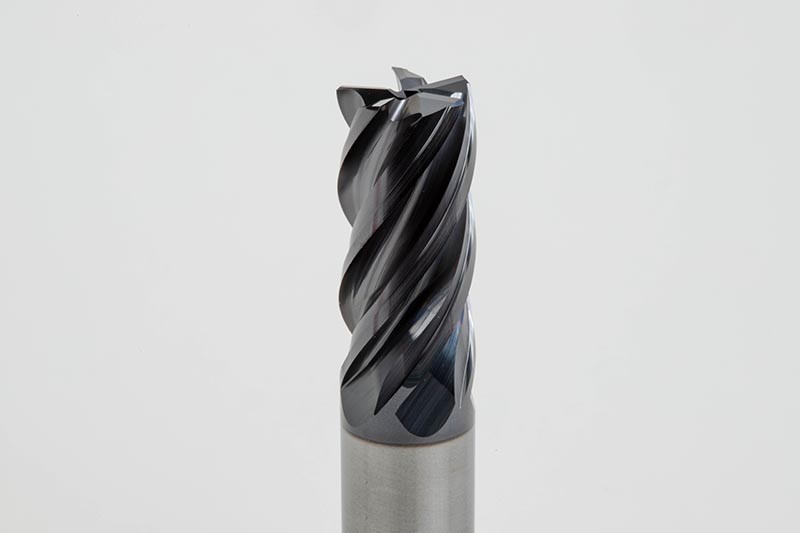

Esta fresa de punta de carburo de 5 acanaladuras HTM tiene un diámetro de corte de 16 mm, con un mango Weldon de 16 mm, una longitud de corte de 32 mm, chaflán de 0,4 mm y una longitud total de 92 mm. Está recubierta con AlTiN y fabricada para cortar acero inoxidable y aleación de alta temperatura, pero es capaz de cortar algunos grados de acero y hierro fundido. Esta fresa de punta está diseñada para corte al centro y la configuración única de paso variable ayuda a reducir las vibraciones y los armónicos no deseados.
  • VELOCIDADES Y AVANCES
Tabla de materiales ISO
P - ACERO
M - ACERO INOXIDABLE
K - HIERRO FUNDIDO
H - METALES ENDURECIDOS
Corte central Sí
[CHW\RE] Chaflán \ Tamaño de radio 0,4 mm
Revestimiento AlTiN
Tipo de esquina Chaflán
País de origen Corea del Sur
[ØDC] Diámetro de corte 16,0 mm
Dirección de corte Derecha
Material Carburo
Serie de fresado de Haas Fresado de alta temperatura
[FHA°] Ángulo de hélice 38
[LOC] Longitud de corte 32,0 mm
[NOF] Número de canales 5
[OAL] Longitud total 92,0 mm
Material de pieza principal M - Acero inoxidable, S - Aleaciones de alta temperatura
Material de pieza secundario K - Hierro fundido, P - Acero
[ØDMM] Diámetro del mango 16,0 mm
Tipo de mango Weldon
Paso variable Sí
Peso 0,5 lb/0,3 kg
