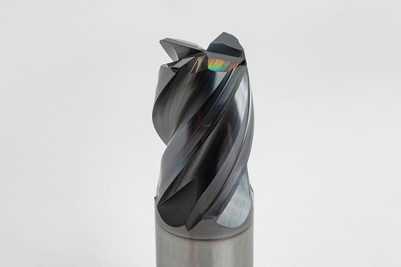

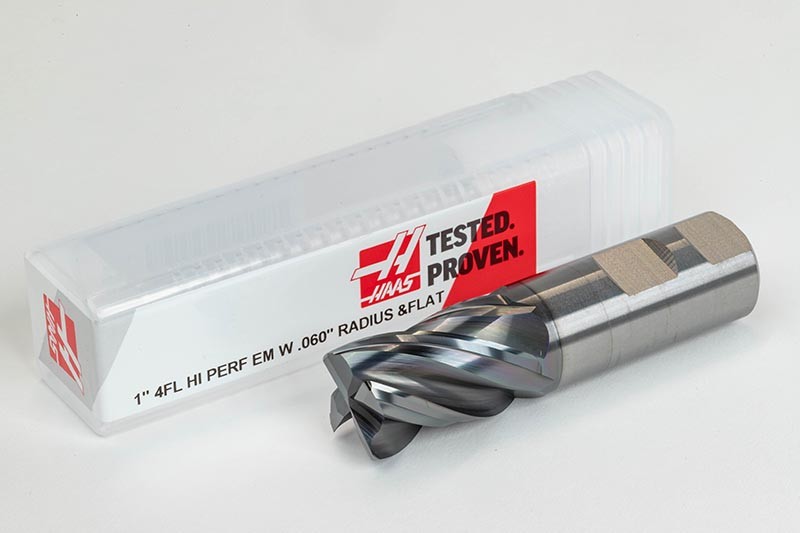

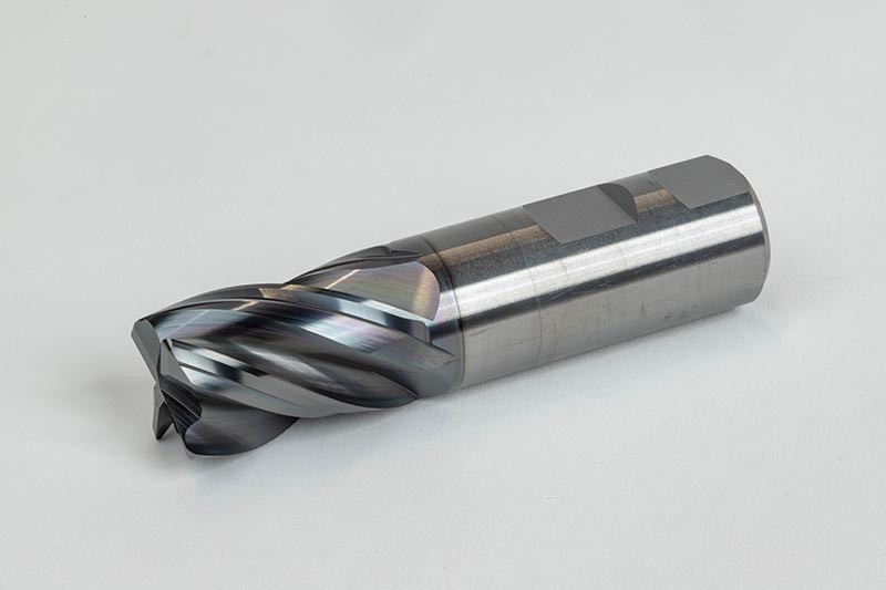

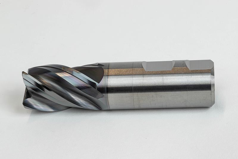

Esta fresa de punta de carburo de 4 acanaladuras HTPM tiene un diámetro de corte de 1,0 pulg. \ 1", con un mango Weldon de 1", una longitud de corte de 1-1/2", un radio de 0,06" y una longitud total de 4". Cuenta con un recubrimiento híbrido de AlCrN y se ha concebido para cortar acero, acero inoxidable y hierro fundido, pero es capaz de cortar algunos grados de aleaciones de alta temperatura. Esta fresa de punta está diseñada para corte al centro y la configuración única de paso variable ayuda a reducir las vibraciones y los armónicos no deseados.
