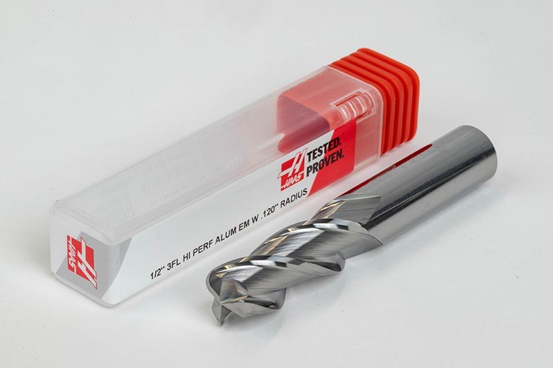

1/2" diá. Fresa de punta de carburo, 3 acanaladuras, sin recubrimiento, mango liso de 1/2" x longitud de corte de 1-1/4", radio de 0,12", HSAM2
N.º ref.: 03-0575
1/2" 3FL HI PERF ALUM EM W .120" RADIUS
Calificación de clientes:
Precio: 39.95 ( / unidad)
33.97

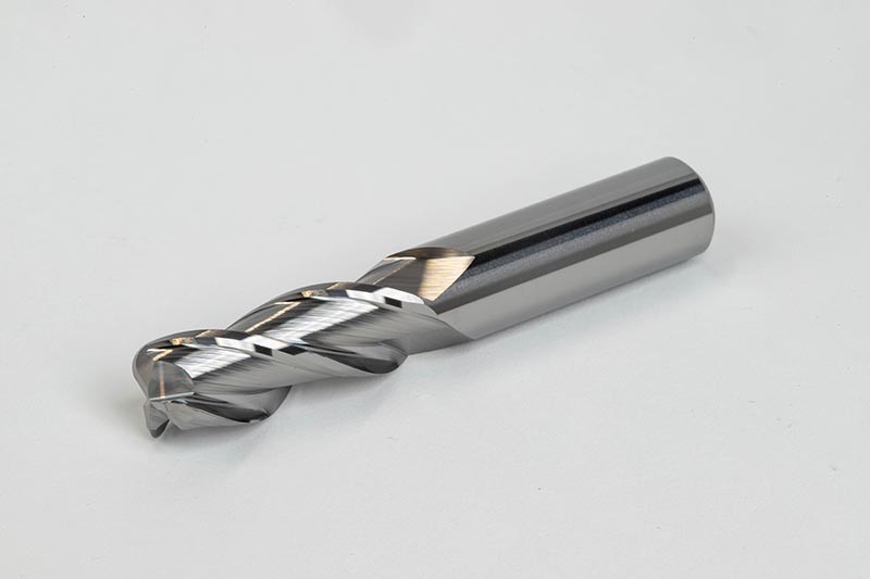

Esta fresa de punta de carburo HSAM2 de 3 acanaladuras tiene un diámetro de corte de 0,5 pulg. \ 1/2", con un mango liso de 1/2", una longitud de corte de 1-1/4", radio de 0,12" y una longitud total de 3". No tiene recubrimiento y está fabricada para cortar acero y aluminio/materiales no ferrosos. Esta fresa de punta está diseñada para corte al centro.
  • VELOCIDADES Y AVANCES
Tabla de materiales ISO
P - ACERO
M - ACERO INOXIDABLE
K - HIERRO FUNDIDO
H - METALES ENDURECIDOS
Corte central Sí
[CHW\RE] Chaflán \ Tamaño de radio 0,12 pulgadas
Tipo de esquina Radio
País de origen Corea del Sur
[ØDC] Diámetro de corte 0,5 pulg. \ 1/2"
Dirección de corte Derecha
Material Carburo
Serie de fresado de Haas HSAM2
[FHA°] Ángulo de hélice 37
[LOC] Longitud de corte 1,250 pulg.
[NOF] Número de canales 3
[OAL] Longitud total 3,0 pulg.
[ØDMM] Diámetro del mango 0,5 pulg.
Tipo de mango Suave
Paso variable No
Peso 0,3 lb/0,2 kg
