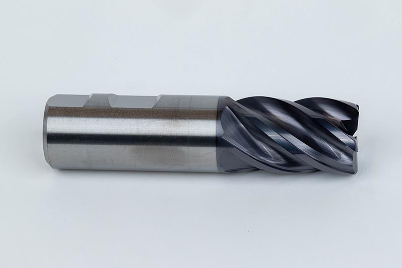

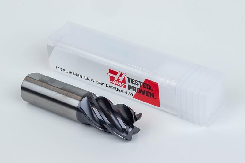

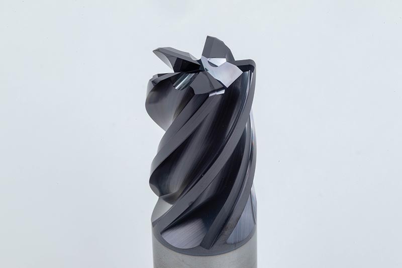

1" diá. Fresa de punta de carburo, 5 acanaladuras, recubrimiento de AlTiN, mango Weldon de 1" x longitud de corte de 1-1/2", radio de 0,06", HTM
N.º ref.: 03-0647
1" 5 FL HI PERF EM W .060" RADIUS & FLAT
Precio: 173.95 ( / unidad)
147.97
Esta fresa de punta de carburo de 5 acanaladuras HTM tiene un diámetro de corte de 1,0 pulg. \ 1", con un mango Weldon de 1", una longitud de corte de 1-1/2", un radio de 0,06" y una longitud total de 4". Está recubierta con AlTiN y fabricada para cortar acero inoxidable y aleación de alta temperatura, pero es capaz de cortar algunos grados de acero y hierro fundido. Esta fresa de punta está diseñada para corte al centro y la configuración única de paso variable ayuda a reducir las vibraciones y los armónicos no deseados.
  • Modelo 3D (ZIP)
  • VELOCIDADES Y AVANCES
TABLA DE MATERIALES ISO
P - ACERO
M - ACERO INOXIDABLE
K - HIERRO FUNDIDO
H - METALES ENDURECIDOS
Corte central Sí
[CHW\RE] Chaflán \ Tamaño de radio 0,06 pulg.
Revestimiento AlTiN
Tipo de esquina Radio
País de origen Corea del Sur
[ØDC] Diámetro de corte 1,0 pulg. \ 1"
Dirección de corte Derecha
Material Carburo
Serie de fresado de Haas Fresado de alta temperatura
[FHA°] Ángulo de hélice 38
[LOC] Longitud de corte 1,5 pulg.
[NOF] Número de canales 5
[OAL] Longitud total 4,0 pulg.
Material de pieza principal M - Acero inoxidable, S - Aleaciones de alta temperatura
Material de pieza secundario P - Acero, K - Hierro fundido
[ØDMM] Diámetro del mango 1,0 in
Tipo de mango Weldon
Paso variable Sí
Peso 1,6 lb / 0,7 kg
