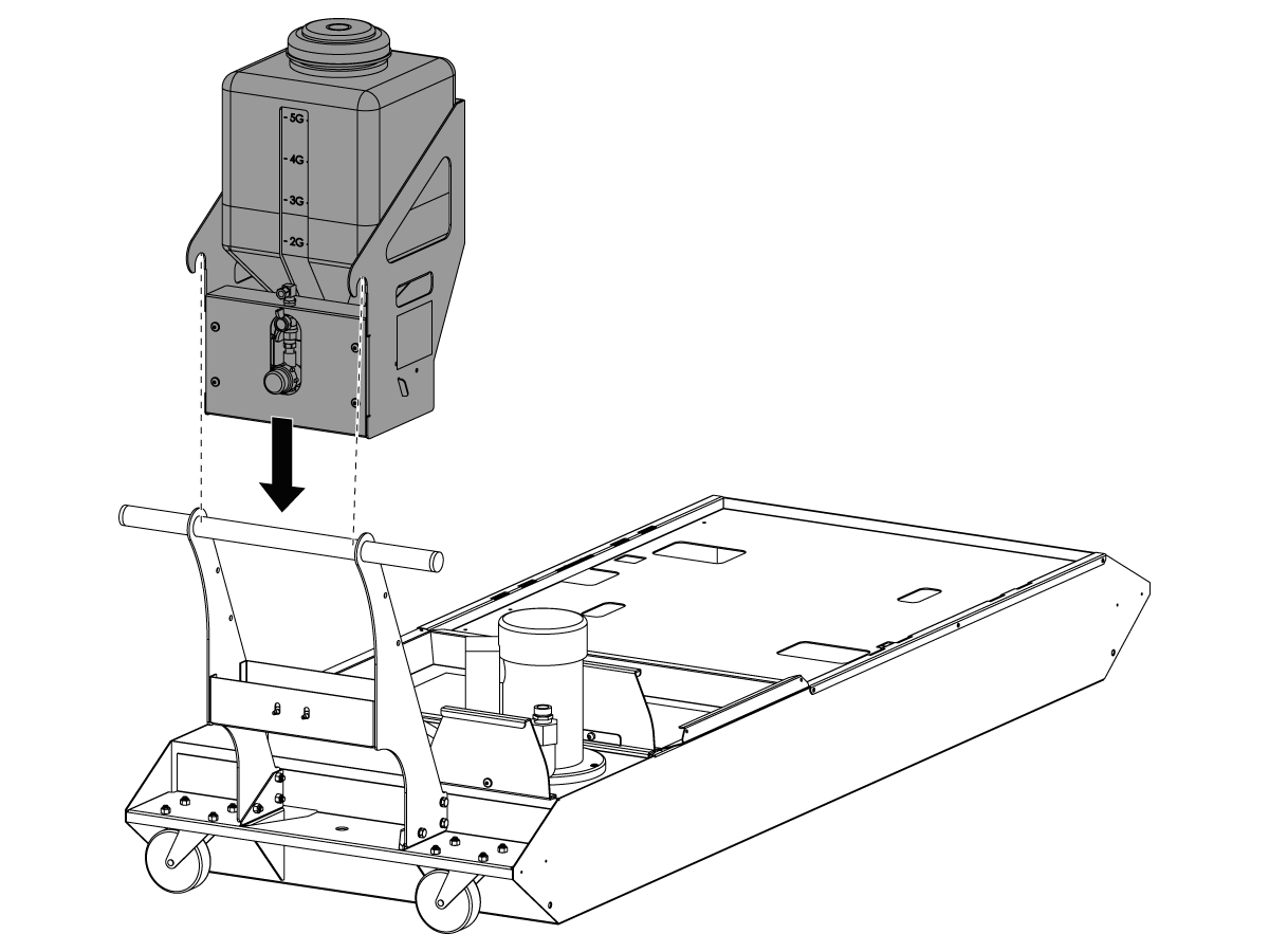

Tank Handle - Installation
Asenna JÄÄHDYTYSNESTEEN TÄYTTÖYKSIKKÖ jäähdytysnestesäiliön kahvan päälle kuvan osoittamalla tavalla.

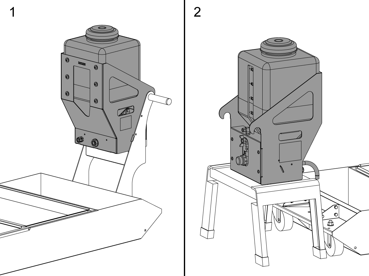

Stand Alone Mount - Installation
Tässä osassa näytetään, miten asennetaan osanro 93-1000572, vapaasti seisova asennussarja.
Laita O-RENKAAT [N] RUUVIEN [L] päälle kuvassa esitetyllä tavalla.
Aseta JÄÄHDYTYSNESTEEN TÄYTTÖYKSIKKÖ [A] JALUSTAN [K] päälle siten, että RUUVIT [L] menevät aukkojen [1] läpi kuvan osoittamalla tavalla.
Asenna ALUSLEVYT [O] ja SIIPIMUTTERIT [M] kiinnittääksesi JÄÄHDYTYSNESTEEN TÄYTTÖYKSIKÖN [A].
Kytke LETKU [P].

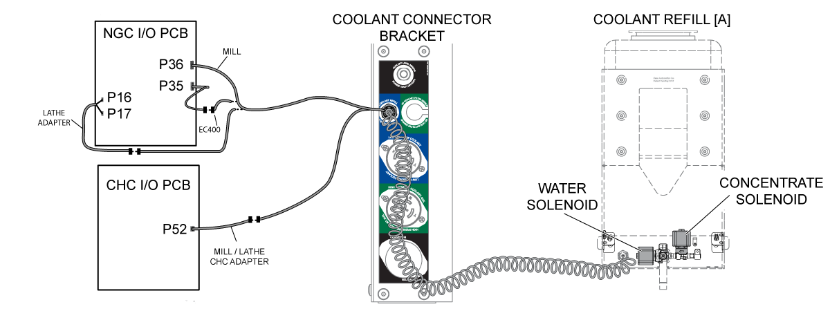

Electrical - Installation
Klassinen haas-ohjaus:
Kytke ADAPTERIJOHTO [H] JOHTOON [G].
Kytke ADAPTERIJOHTO [H] I/O-piirilevyn P52-liittimeen.
Vie johto jäähdytysnesteen liitinkiinnikkeeseen.
 Huomautus: Jäähdytysnesteen liitinkiinnike sijaitsee aina jäähdytysnestesäiliön lähellä.
Etsi jäähdytysnesteen liitinkiinnikkeestä paikka, jossa on merkintä COOLANT REFILL [1]. Asenna JOHDON [G] toinen pää tähän kohtaan.
 Huomautus: Poraa jäähdytysnesteen liitinkiinnikkeeseen reikä, jos tällaista paikkaa ei ole.
Seuraavan sukupolven ohjaus:
  • Jyrsinkone: Kytke JOHTO [G] I/O-piirilevyn P36-liittimeen.
  • EC-400: Kytke JOHTO [G] I/O-piirilevyn P35-johtoon.
  • Sorvi: Käytä ADAPTERIJOHTOA [K] JOHDOSSA [G] ja kytke se I/O-piirilevyn P16- ja P17-liittimiin.

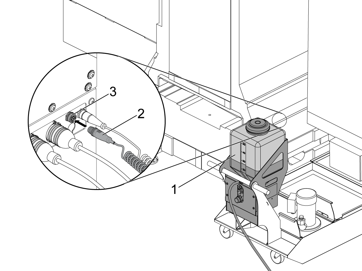

Kytke JÄÄHDYTYSNESTEEN TÄYTTÖYKSIKÖN [1] virtajohto [2] jäähdytysnesteen liitinkiinnikkeessä olevaan JOHTOON [3].

Coolant Refill - Filler Hose - Installation
Täyttöletku [2] asennetaan täyttöputkeen [1].
 Varoitus: Varmista, että täyttöletku ei kosketa jäähdytysnestettä [3].

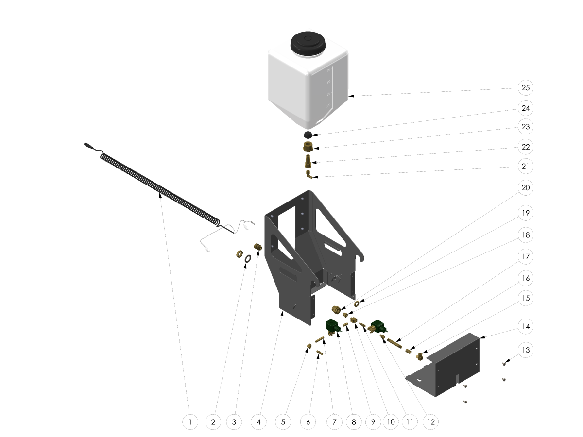

Exploded View
VAROITUS: ÄLÄ LISÄÄ JAUHEMAISIA/NESTEMÄISIÄ JÄÄHDYTYSNESTEEN LISÄAINEITA JÄÄHDYTYSNESTEEN TÄYTTÖSÄILIÖÖN.  NE VOIVAT VAURIOITTAA SOLENOIDEJA JA MITÄTÖIVÄT TAKUUN. KAIKKI LISÄAINEET ON LISÄTTÄVÄ JA SEKOITETTAVA JÄÄHDYTYSNESTESÄILIÖÖN.
  1. JÄÄHDYTYSNESTEEN TÄYTÖN SOLENOIDIKÄÄMIN KAAPELI
  2. ALUSLEVY 1 TERÄSTÄ. 120THK X 1.562 O
  3. RAS.KEV. PG13.5 .12"-.27" CD13BR-BK-N
  4. JÄÄHDYTYSNESTEEN TÄYTTÖOPTION RUNKO
  5. LIITIN NPT1/8F NPT1/8F 90 MESSINKI
  6. NIPPA KUUSIO 1/8 NPTM X 3/8 SILEÄ
  7. NIPPA 1/8 NPT X 2 MESSINKI
  8. SOLENOIDI ILMA 2 P0RTTI 2 KOHTA 1 KÄÄMI 1/8NPT
  9. NIPPA 1/8 NPT X 1 KUUSIO MESSINKI
  10. LIITIN NPT1/8M NPT1/8F NPT1/8F TEE MESSINKI
  11. VENTURISUUTIN
  12. LIITT. SUPISTIN NPT1/4F NPT1/8M STR MESSINKI
  13. FBHCS 1/4-20 X 1/2 LOCTITE
  14. JÄÄHDYTYSNESTEEN TÄYTTÖOPTION SUOJUS
  15. LIITIN KOMP 3/8 X 1/4 MNPT 90 MESS
  16. LIITIN NPT1/4F NPT1/4F STR MESSINKI
  17. NIPPA 1/4 NPT X 3 1/2 MESSINKI
  18. LIITT. SUPISTIN NPT3/8M NPT1/8F MESSINKI
  19. RAS.KEV. PG13.5 .12"-.27" CD13BR-BK-N
  20. LIITIN NPT3/8 X HALK. 1 000 LAIP MESSINKI
  21. LIITIN LETKU BARB-3/8 X NPT-3/8-M 90
  22. LIITIN LAIPIO NPT3/8M/F X NPT3/4M X 2-1/2L
  23. LIITT. SUPISTIN NPT1-1/4M NPT3/4F NAILON
  24. RASVASUODATIN
  25. 5G-SÄILIÖ
Kuvassa ovat seuraavat jäähdytysnesteen täyttöjärjestelmän osat.
  1. Jäähdytysnestetiivistesäiliö
  2. Suodatin
  3. Solenoidin johto
  4. Täyttöletku
  5. Veden solenoidin johto
  6. Jäähdytysnestetiivisteen solenoidin johto

Electrical Fault
Kytke kaapeli CRO-yksiköstä koneen sivussa olevaan jäähdytysnesteen liittimen kiinnikkeeseen.
Suorita kaikki jännitemittaukset tässä osiossa siten, että CRO-yksikkö on komennettu käynnistymään. Paina jäähdytysnestetäyttönäytössä [F3], niin voit lisätä 5 gallonaa jäähdytysnestettä. Paina [F3]-painiketta uudelleen, kun olet valmis sammuttamaan CRO:n.
 Huomautus: Käytä liittimen lovea [A] apuna löytääksesi oikean nastan.
Mittaa syöttöveden solenoidiin [1] tuleva jännite: Jäähdytysnesteen liittimen kiinnikkeen nastojen 2 ja 5 välisen jännitteen on oltava 120 VAC.
Mittaa jäähdytysnestetiivisteen solenoidiin [2] tuleva jännite: Jäähdytysnesteen liittimen kiinnikkeen nastojen 1 ja 4 välinen jännite sykkii päälle ja pois 0,25 sekunnin ajan aina aktivoituessaan. Säädä yleismittari kohtaan Min/Max.
Jos liittimen kiinnikkeen jännite on oikea:
  1. Liitä johto CRO-liitännästä jäähdytysnesteen liittimen kiinnikkeeseen.
  2. Sammuta vesilähde.
  3. Mittaa solenoidiliittimien [1 ja 2] jännitteet. Niiden on oltava 120 VAC. Jos solenoideissa ei ole jännitettä, solenoidin johto CRO:sta jäähdytysnesteen liittimen kiinnikkeeseen on viallinen.
  4. Jos solenoidien jännite on oikea, puhdista solenoidit. Siirry osioon 5.
Jos jäähdytysnesteen liittimen kiinnikkeessä ei ole jännitettä: Siirry alla olevaan linkkiin I/O-piirikortin vianmääritystä varten.
  • NGC I/O-piirikortin vianmääritys
  • CHC I/O-piirikortin vianmääritys
