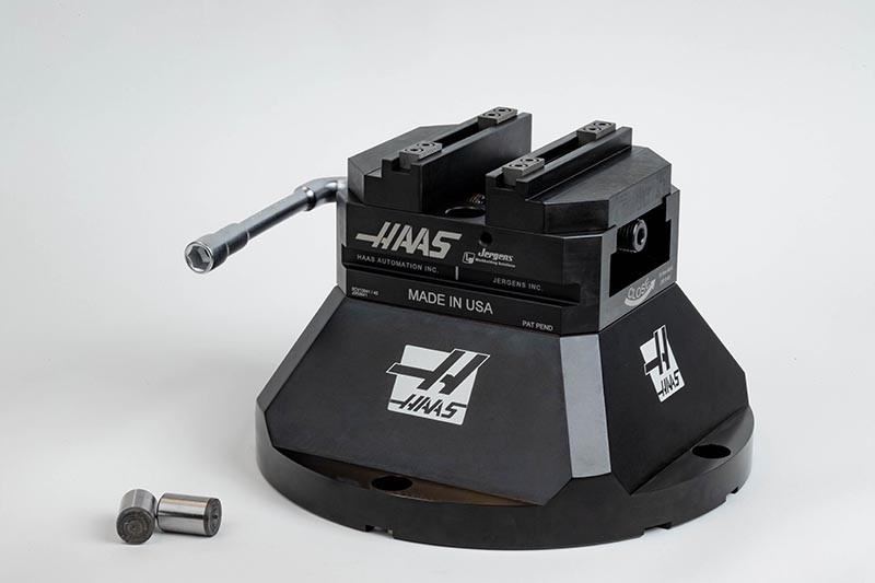

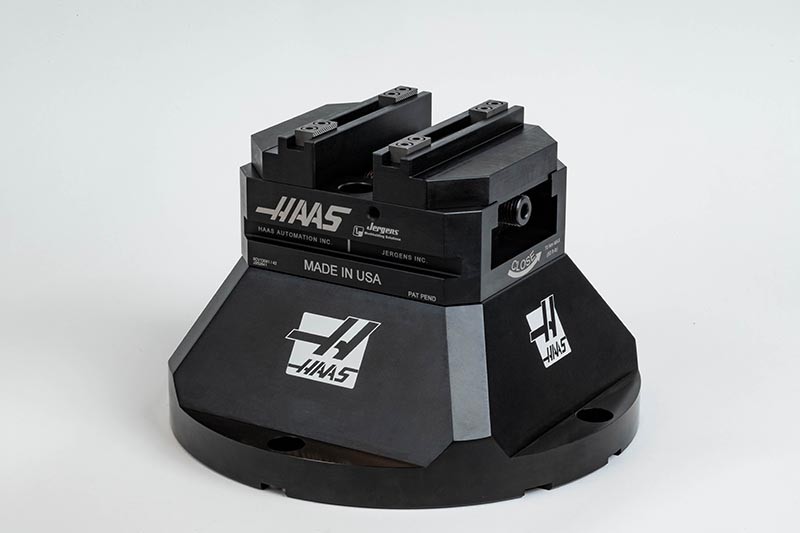

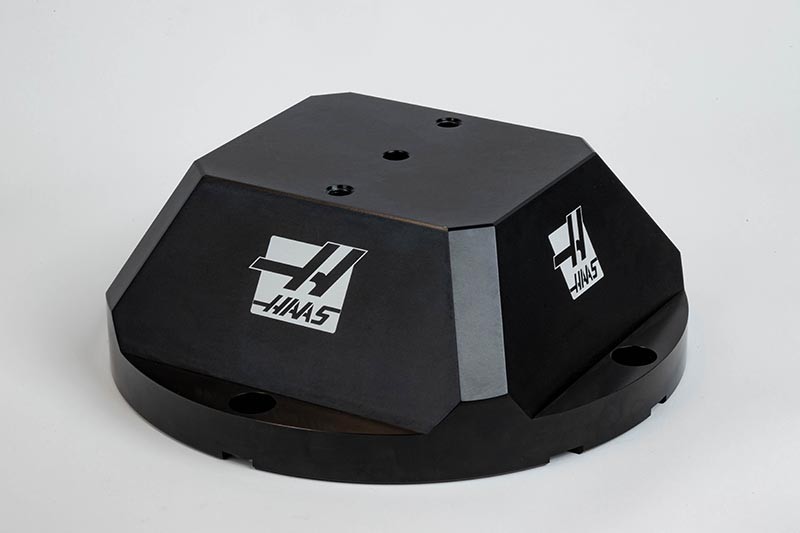

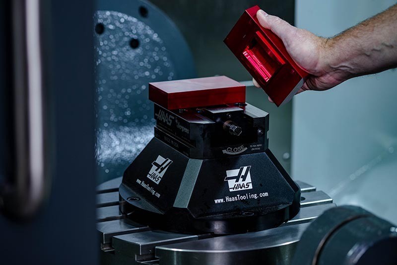

Cette rehausse pour le dispositif de serrage de la pièce Haas de Jergens de 130 mm élève l’étau de 153 mm par rapport à la surface du plateau pour permettre un meilleur accès aux cinq côtés de la pièce à usiner lors des applications 5 axes. Les côtés inclinés de la rehausse fournissent un espace supplémentaire pour la broche lorsque l’axe B est à 90°. La rehausse est conçue pour être montée sur tous les plateaux Centre d’usinage universel Haas, et tout le matériel de montage est inclus.

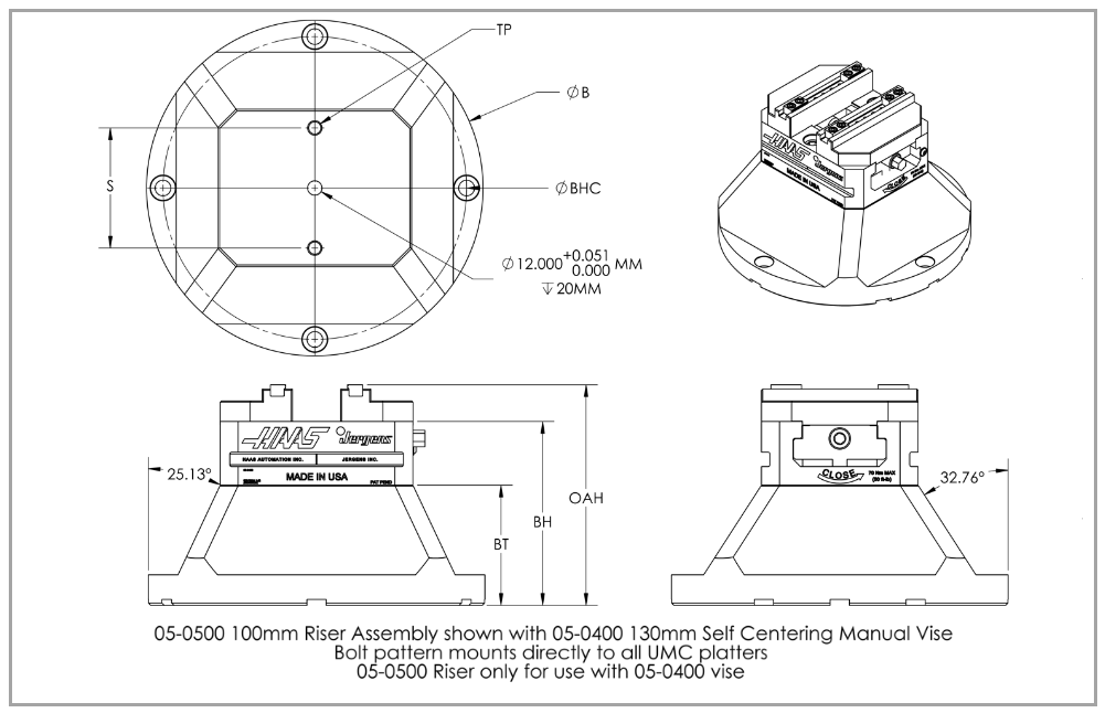

  1. Généralités
DOCUMENTATION TECHNIQUE
  • Modèle 3D (ZIP)
Caractéristiques techniques
Matériau Aluminium
[ØB] diamètre de la base 11,0 po\279,4 mm
[ØBHC] diamètre BHC 9,921 po \ 252,0 mm
Hauteur corps [BH] 6,024 po \ 153,0 mm
[OAH] hauteur totale 7,152 po\181,65 mm
Épaisseur base [BT] 3,937 po \ 100 mm
[S] espacement des vis 3,937 po \ 100 mm
[TP] pas de filetage M12-1,75
Poids 19,2 lb \ 8,7 kg
