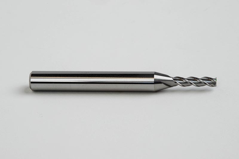

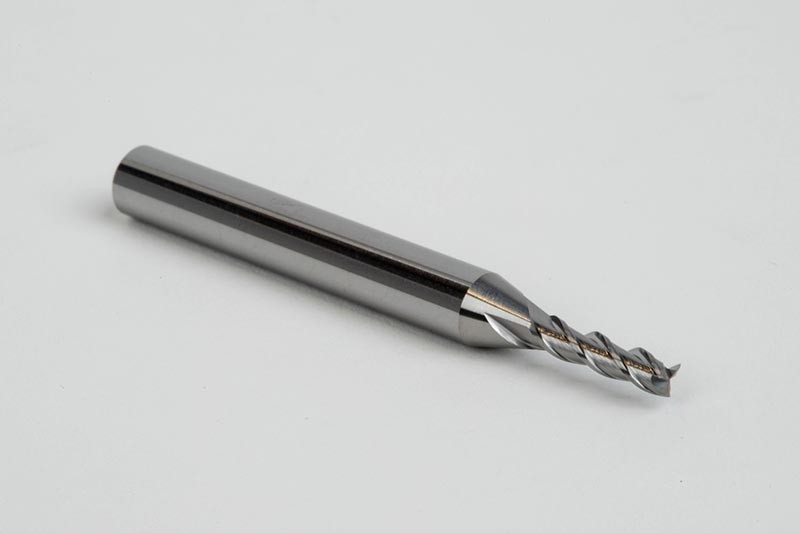

Cette fraise monobloc en carbure à 3 cannelures HSAM2 a un diamètre de coupe de 3 mm, avec une tige lisse de 6 mm, une longueur de la coupe (LOC) de 11 mm, un profil carré et une longueur totale de 55 mm. Sans revêtement, elle est destinée aux coupes d’aluminium/matériaux non ferreux. Cette fraise monobloc est conçue pour une coupe centrale.

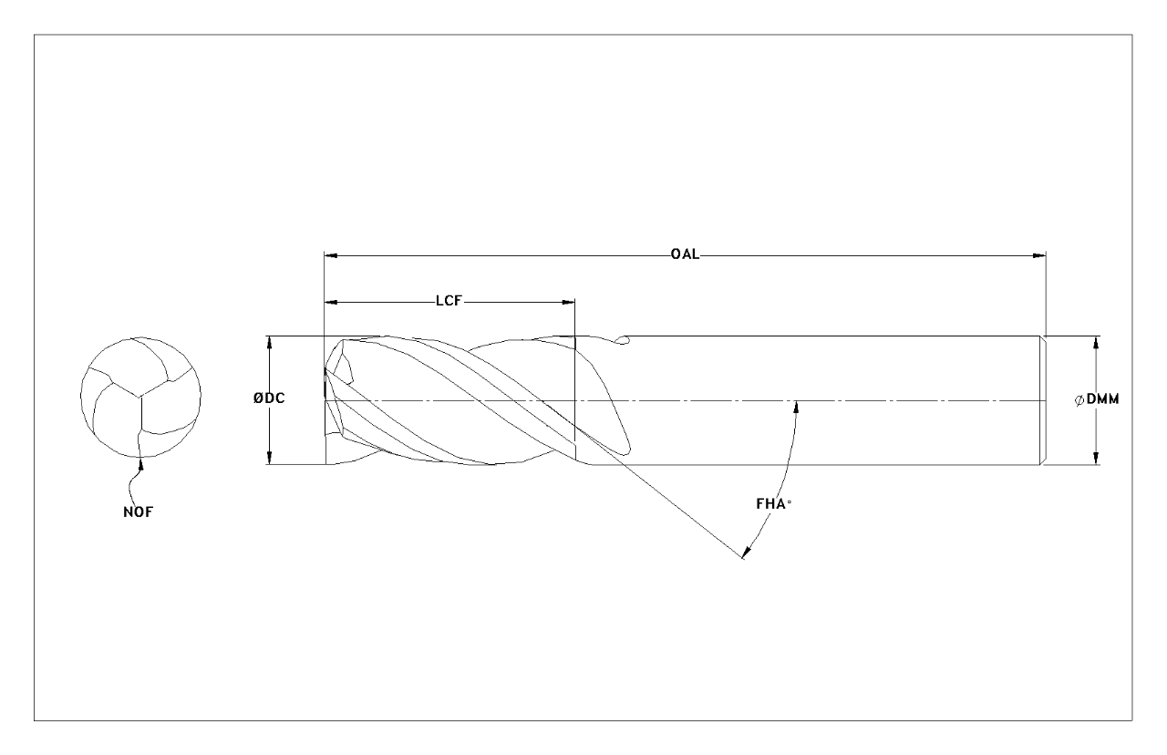

Caractéristiques techniques
Coupe centrale Oui
Revêtement Sans revêtement
Type de coin Perpendiculaire
Pays d’origine Corée du Sud
[ØDC] diamètre de coupe 3,0 mm
Direction de coupe Droite
Matériau Carbure
Série fraisage Haas HSAM2
[FHA°] Angle d’hélice 37
[LOC] longueur de la coupe 11,0 mm
[NOF] Nombre de cannelures 3
[OAL] longueur totale 55,0 mm
Matériau de la pièce à usiner principale N - Aluminium
[ØDMM] diamètre de la tige 6,0 mm
Type de tige Lisse
Pas variable Non
Poids 0,1 lb\0,1 kg
