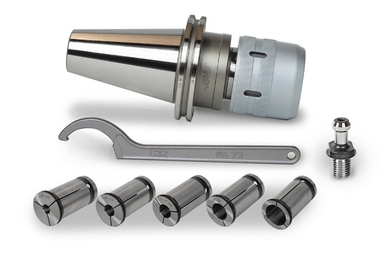

Caractéristiques techniques
Type Mandrin de fraisage
Cône de broche CT50
DOCUMENTATION TECHNIQUE
Instructions pour le mandrin de fraisage
Assemblage
  1. Nettoyez l’intérieur du mandrin de fraisage, la pince et l’outil.
  2. Utilisez la taille de pince de serrage et d’outil appropriée dans le mandrin de fraisage.
  3. Serrez à l’aide de la clé à ergots jusqu’à ce que la partie supérieure entre en contact avec le corps du mandrin. Un contact complet doit se produire entre la partie supérieure et le corps du mandrin.
ATTENTION
  • Ne serrez jamais la partie supérieure du mandrin de fraisage sans outil à l’intérieur, au risque de l’endommager irrémédiablement.
  • Installez uniquement un outillage à tige lisse dans le mandrin de fraisage. Les weldons plats et autres outils de style verrouillage latéral ne seront pas maintenus avec autant de force et peuvent provoquer la déformation permanente de l’alésage du mandrin de fraisage.
Retrait de l’outil
  1. Desserrez la partie supérieure avec la clé à ergots jusqu’à ce que l’outil puisse être retiré.
  2. Retirez l’outil.
  3. Desserrez la partie supérieure jusqu’à ce qu’il soit dehors et continuez à desserrer 1 à 2 tours supplémentaires. Cela réalignera les roulements et garantira un serrage complet et précis la prochaine fois que le mandrin de fraisage sera utilisé.
Ce kit comprend les articles suivants:
ÉCONOMISEZ ( Pour les commandes passées séparément)
Pince de fraisage CT50, diamètre de l’alésage de 1/2" x diamètre extérieur de 1-1/4"
Référence: 06-0088
PRIX POUR DES COMMANDES PASSÉES SÉPARÉMENT :
Quantité : 1
Pince de fraisage CT50, diamètre de l’alésage de 5/8" x diamètre extérieur de 1-1/4"
Référence: 06-0089
Quantité : 1
Pince de fraisage CT50, diamètre de l’alésage de 1" x diamètre extérieur de 1-1/4"
Référence: 06-0091
Quantité : 1
Pince de fraisage CT50, diamètre de l’alésage de 3/4" x diamètre extérieur de 1-1/4"
Référence: 06-0090
Quantité : 1
Pince de fraisage CT50, diamètre de l’alésage de 3/8" x diamètre extérieur de 1-1/4"
Référence: 06-0087
Quantité : 1
Clé à ergots pour mandrin de fraisage ISO50
Référence: 06-0086
Quantité : 1
Mandrin de fraisage CT50 de 1-1/4" x longueur de jauge de 4-1/8", TSC
Référence: 04-0068
Quantité : 1
Tirette Haas CT50 standard, TSC - 1 pièce
Référence: 04-0295
Quantité : 1
Produits concernés
