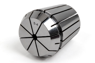

04-1234
Collare con alesaggio diritto ER40 5 mm, intervallo di fissaggio 5 - 4 mm
N. pezzo: 04-1234

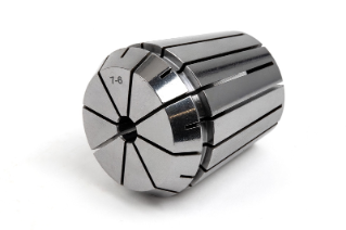

04-1236
Collare con alesaggio diritto ER40 7 mm, intervallo di fissaggio 7 - 6 mm
N. pezzo: 04-1236

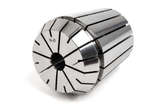

04-1238
Collare con alesaggio diritto ER40 9 mm, intervallo di fissaggio 9 - 8 mm
N. pezzo: 04-1238
