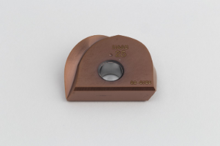

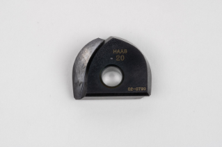

Le nostre frese a testa sferica sostituibili sono disponibili in due tipi: acciaio e carburo. Le frese in lega di acciaio sostituibili di alta qualità hanno un'eccellente resistenza, codoli precisi con tolleranza H6 e sono placcate con nickel per evitare la corrosione e migliorare la lubrificazione. Le nostre frese a testa sferica in carburo sostituibili hanno la stessa rigidità delle frese in carburo solido, per cui sono molto stabili nel taglio e in grado di ottenere risultati eccellenti con rapporti lunghezza/diametro più elevati. Inoltre, i codoli in carburo ne consentono l'utilizzo con portautensili di accoppiamento a caldo per una maggiore rigidità e un fuori corsa molto basso.
Inserti per frese a testa sferica sostituibili
Anche gli inserti per le frese a testa sferica sono disponibili in due stili: un grado HTM1 polivalente per acciai fino a 50 HRc, un grado HTHM2 specifico per acciaio inossidabile e un grado HTHM per materiali temprati da HRc 40 fino a HRc 65. Ogni serie presenta una geometria unica e un rivestimento estremamente resistente all'abrasione per prestazioni eccellenti.
La geometria di sgrossatura del codolo elicoidale sugli inserti riduce la quantità di coppia richiesta per un dato taglio e favorisce l'evacuazione dei trucioli. Inoltre evita le vibrazioni e prolunga la durata dell'utensile. Gli angoli di taglio sono lucidati per una migliore resistenza all'usura e una maggiore durata dell'utensile. I bordi lucidati migliorano anche la ripetibilità, la finitura superficiale dei pezzi da lavorare e l'adesione del rivestimento.
Grado HTM1: (Fresatura ad alta temperatura 1)
Il rivestimento modificato in nitruro di alluminio-titanio (AlTiN), insieme all’elevata durezza, fornisce stabilità termica contro l'ossidazione, resistenza all'usura superiore e consente velocità e avanzamenti più rapidi. Un grado polivalente adatto per il taglio di acciai fino a 50HRc, incluse alcune forme di acciaio inossidabile.
Grado HTM2: (Fresatura ad alta temperatura 2)
Il rivestimento modificato in nitruro di alluminio-titanio (AlTiN), insieme all’elevata durezza, fornisce stabilità termica contro l'ossidazione, resistenza all'usura superiore e consente velocità e avanzamenti più rapidi. Un grado più specifico, destinato specificamente al taglio dell'acciaio inossidabile.
Grado HTHM: (Fresatura dura ad alta temperatura)
Gli inserti per i materiali più duri presentano un substrato in carburo nanogranulare e un nanocomposito che unisce il rivestimento in nitruro di alluminio-titanio con un legame di nitruro di silicio (AlTiN + SiN). Il rivestimento combina una durezza molto elevata con un’elevata stabilità termica contro l’ossidazione, fino a 1.200 DEG centigradi.

Prestare attenzione durante l'installazione degli inserti nelle frese a testa sferica sostituibili. L'inserto deve essere installato con un orientamento specifico. Fare riferimento al documento Dettagli tecnici per maggiori dettagli sull'installazione degli inserti.
