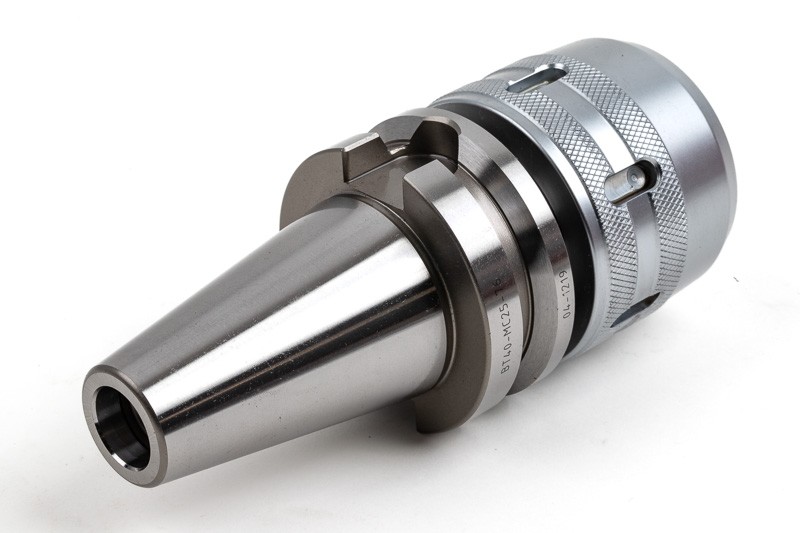

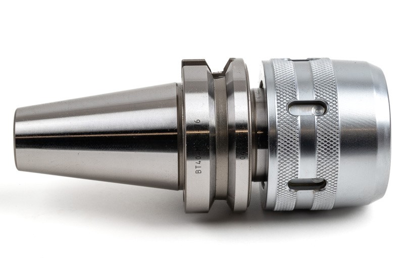

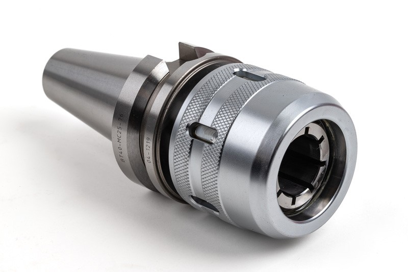

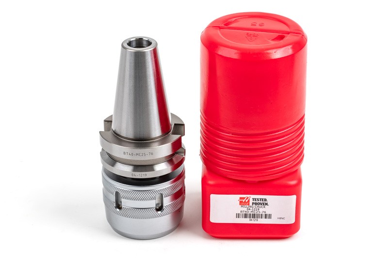

Questo mandrino autocentrante di fresatura BT40 ha un diametro alesaggio di 25 mm e una lunghezza di riferimento di 76 mm. Il mandrino autocentrante accetta collari a codolo diritto (opzionali) per ridurre l’alesaggio in modo da supportare utensili di diametro inferiore. Il semplice funzionamento twistlock offre un’elevata forza di serraggio, un basso fuori corsa e un buon equilibrio. È in grado di utilizzare il passaggio di refrigerante attraverso l’utensile (TSC), con una filettatura del perno di bloccaggio/codolo M16x2.0.
Articolo Mandrino autocentrante di fresatura
Cono BT40
[ØD] Diametro alesaggio 25,0 mm
[ØBD] Diametro del corpo 62,0 mm
[GL] Lunghezza di riferimento 76,0 mm
[BL] Lunghezza del corpo 49,0 mm
[LSCX] Lunghezza di serraggio massima 80,0 mm
[OAL] Lunghezza totale 141,9 mm
Concentricità 0,01 mm
Bilanciato a giri/min. 8.000
Dimensione filettatura perno di bloccaggio M16-2,0
Peso 3,9 lb/1,8 kg
