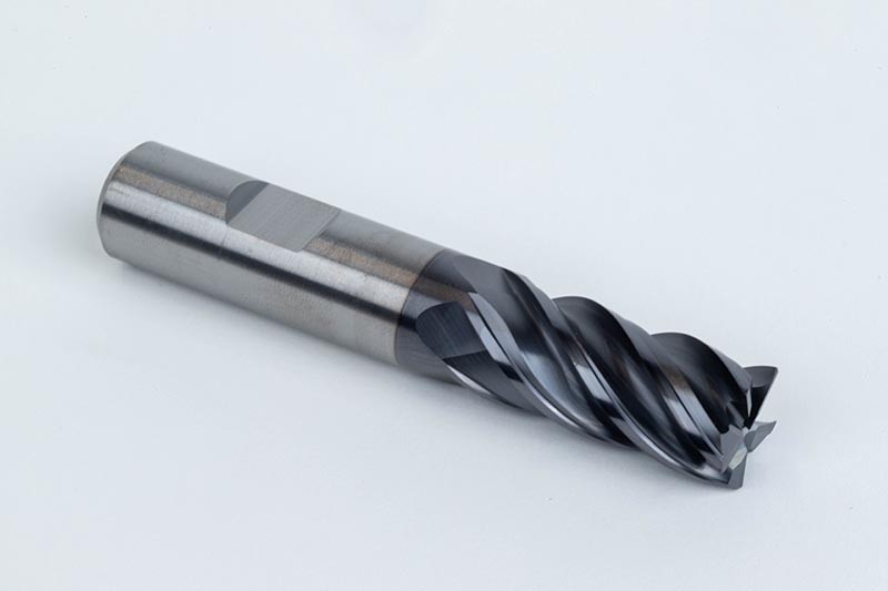

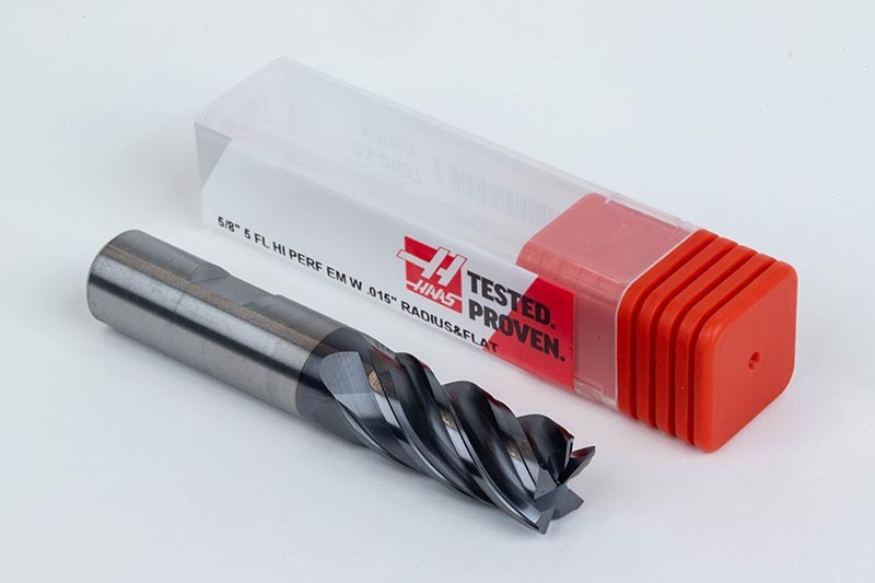

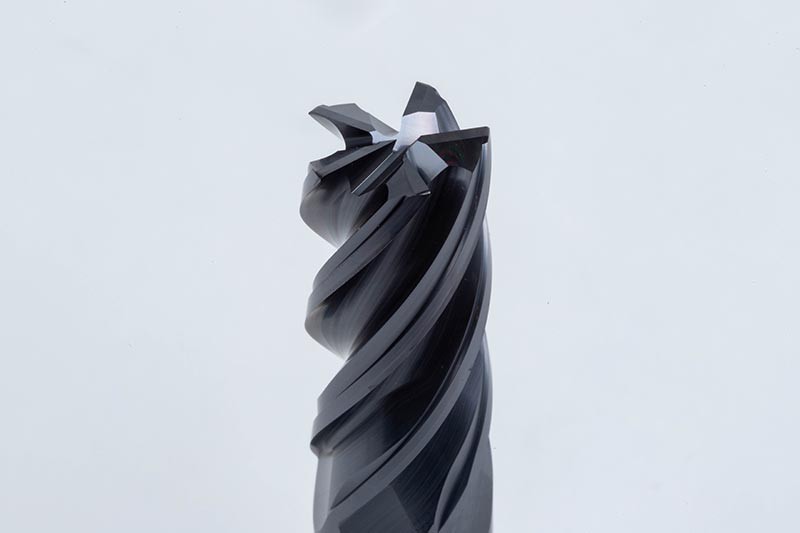

Questa fresa in carburo HTM a 5 scanalature HTM ha un diametro da lavorare di 0,625 pollici \ 5/8", con un codolo Weldon di 5/8", una lunghezza di taglio di 1-1/4" (LOC), un raggio di 0,015" e una lunghezza totale di 3-1/2". È rivestita in AlTiN e realizzata per tagliare acciaio inossidabile e leghe ad alta temperatura, ma è in grado di tagliare alcuni gradi di acciaio e ghisa. Questa fresa è progettata per il taglio centrale e la configurazione a passo variabile unica aiuta a ridurre le armoniche e le vibrazioni indesiderate.
  • Modello 3D (ZIP)
  • AVANZAMENTI E VELOCITÀ
Tabella dei materiali ISO
Taglio centrale Sì
[CHW\RE] Smussatura\Dimensione raggio 0,015 pollici
Rivestimento AlTiN
Tipo di angolo Raggio
[ØDC] Diametro di taglio 0,625 pollici\5/8"
Direzione di taglio Diritto
Materiale Carburo
Serie di frese Haas HTM (fresatura ad alta temperatura)
[FHA°] Angolo dell’elica 38
[LOC] Lunghezza di taglio 1,25 pollici
[NOF] Numero di scanalature 5
[OAL] Lunghezza totale 3,5 in
Materiale del pezzo primario M - Acciaio inossidabile, S - Leghe ad alta temperatura
Materiale del pezzo secondario K – Ghisa, P – Acciaio
[ØDMM] Diametro codolo 0,625 pollici
Tipo di codolo Weldon
Passo variabile Sì
Peso 0,6 lbs \ 0,3 kg
