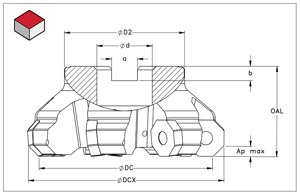

[ØDC] Diametro di taglio 100,0 mm
Serie di frese HONP - Haas Ottagono, Negativo Positivo
  Tipo percorso utensili     Fresatura frontale
[ØDCX] Diametro di taglio max. 100,469 mm
[°] Angolo avanzamento 45 DEG
[Z] Numero di denti di taglio 7
[Ød2] DIA 67,0 mm
[Ød] diametro del foro dell'albero 32,0 mm
[a] Larghezza della cava della chiavetta 14,4 mm
[b] Profondità della cava per chiavetta 8,0 mm
[ap] Profondità di taglio massima 5,5 mm
[OAL] Lunghezza totale 50,0 mm
RPM massimo 8.000
Coppia della vite dell’inserto 400 Ncm
Stile di accoppiamento A
Peso 4,3 lb\1,9 kg

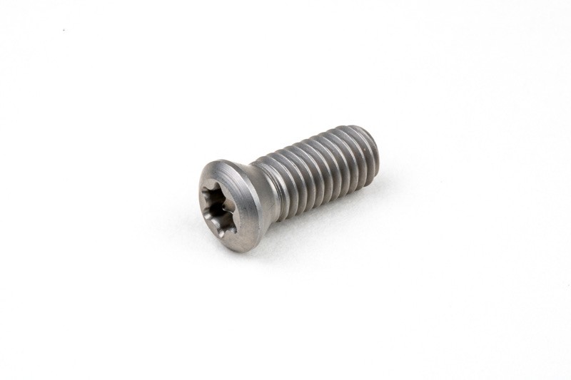

Vite dell’inserto FTGA0513 - Confezione da 5
N. pezzo: 06-0543
