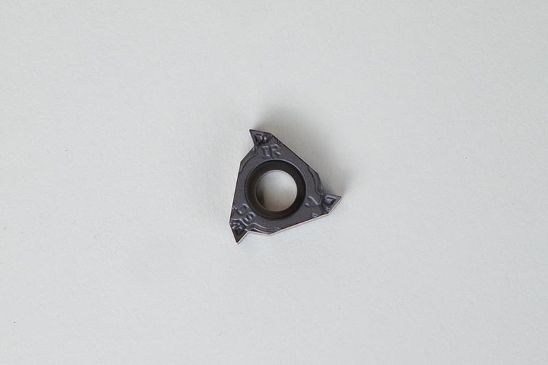

IR11-A60-CFB Inserto per filettatura, Grado HU30T - Confezione da 10
N. pezzo: 02-0480
IR11-A60-CFB HU30T
Prezzo: 68.95 ( / unità)
Prezzo: 998.95 ( / unità)
Prezzo: 297.95 ( / unità)
Prezzo: 39.95 ( / unità)
Prezzo: 179.95 ( / unità)
Prezzo: 419.95 ( / unità)
51.97
799.97
237.97
31.97
143.97
335.97
  • Dettagli tecnici
  • AVANZAMENTI E VELOCITÀ
Tabella dei materiali ISO

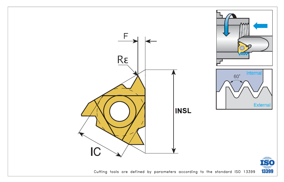

[INSL] Lunghezza inserto 0,433 pollici \ 11 mm
N. ANSI Profilo parziale 60°
Rompitrucioli Sì
[IC] Dimensione IC inserto 0,250 pollici \ 6,35 mm
Materiale del pezzo primario K – Ghisa, M-Acciaio inossidabile
[F] Offset della punta 0,040 pollici \ 1,02 mm
[TPX] Passo filettatura massimo 16 (tpi) o 1,5 (metrico)
[TPN] Passo filettatura minimo 48 (tpi) o 0,5 (metrico)
Grado HU30T
[Rε] Raggio punta 0,003 pollici \ 0,08 mm
Mano dell'inserto Diritto
Orientamento dell’inserto Interno
[TP] Passo della filettatura 0,5-1,5 mm \ 16-48 (tpi)
Tipo di filettatura mm / tpi
Stile inserto Filettatura
Materiale del pezzo primario P - Acciaio, M - Acciaio inossidabile, K – Ghisa
Grado HU30T
Materiale Carburo
Tipo di filettatura Profilo parziale 60°
[TPI] Filettature per pollice 48 - 16 tpi
[TP] Passo della filettatura 0,5 - 1,5 mm
[INSL] Lunghezza inserto 0,433 in \ 11,0 mm
[RE] Raggio dell’angolo 0,003 pollici \ 0,08 mm
[F] Offset della punta 0,04 pollici \ 1,0 mm
Peso 0,1 lbs \ 0,1 kg
