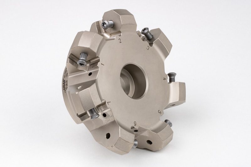

HONP, Punta di fresatura a guscio DIA 100 mm, alesaggio pilota 32 mm x angolo avanzamento 45°, 7 inserti (ottagono), geometria negativa/positiva, Passaggio refrigerante nel mandrino $661.95 $496.97
