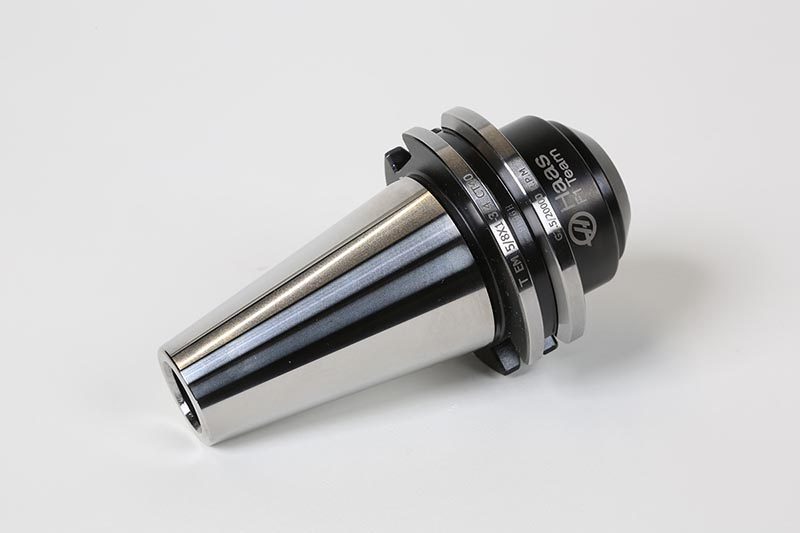

Supporto fresa CT40 5/8" x 1-3/4" Lunghezza di riferimento, Passaggio refrigerante nel mandrino $69.95 $59.97
