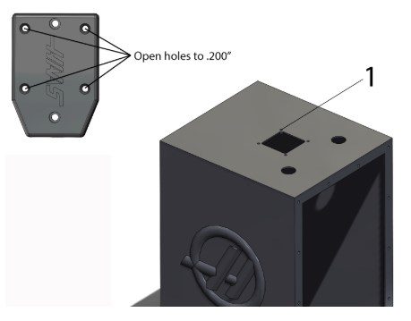

Le viti di montaggio [1] per i collegamenti dei cavi rotanti sono cambiate. Sono passati da 8-32 a 10-32 viti di dimensioni. Se si sta sostituendo un alloggiamento su un rotativo e si riceve la nuova versione, è necessario eseguire il foro di montaggio J-Box del cavo a circa 0,200" e utilizzare nuovo hardware per montare il cavo, 40-16205 10-32 X 1 3/4 & 45-1737 #10 lavave .
Se si installa un nuovo cavo con i fori più grandi su un involucro più vecchio assicurarsi di sigillare correttamente i fori bullone con RTV.
