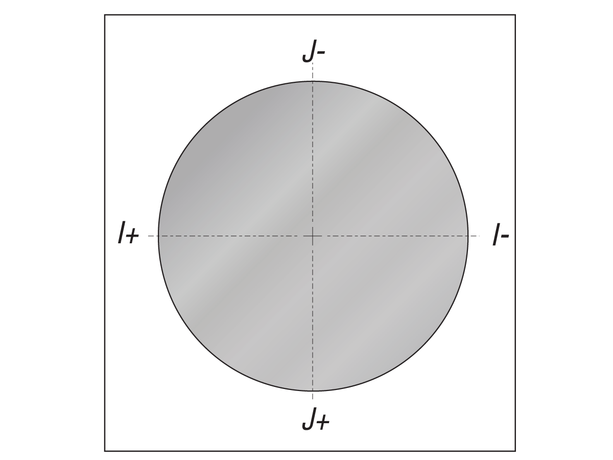

Circular Interpolation Motion
G02 및 G03은 원형 절삭 동작에 대한 G 코드들입니다. 원형 보간 동작은 원호 또는 원을 정의하는 옵션 어드레스 코드가 여러 개 있습니다. 원호 또는 원은 현재 컷터 위치 [1]에서 G02/ G03 명령 내에 지정된 형상까지 절삭을 시작합니다.
원호는 두 가지 다른 방법을 사용하여 정의할 수 있습니다. 선호되는 방법은 I, J 및/또는 K로 원호 또는 원의 중심점을 정의하고 X, Y 및/또는 Z로 원호의 종료점 [3]을 정의하는 것입니다. I J K 값은 시작점 [2]에서 원의 중심점까지 상대적 X Y Z 거리를 정의합니다. X Y Z 값은 현재 좌표계 내에서 원호의 시작점부터 종료점까지 절대적 X Y Z 거리를 정의합니다. 이것이 원을 절삭하는 유일한 방법입니다. I J K 값만 정의하고 종료점 X Y Z 값을 정의하지 않으면 원을 절삭합니다.
원호를 절삭하는 나머지 방법은 종료점에 대한 X Y Z 값을 정의하고 R 값으로 원의 반경을 정의하는 것입니다.
다음은 2"(또는 2mm) 반경 180도 시계 반대 방향 원호를 절삭하기 위해 두 개의 다른 방법을 사용하는 예제입니다. 공구가 X0 Y0 [1]에서 시작하여, 원호의 시작점 [2]로 이동하고 종료점 [3]까지 원호를 절삭합니다.

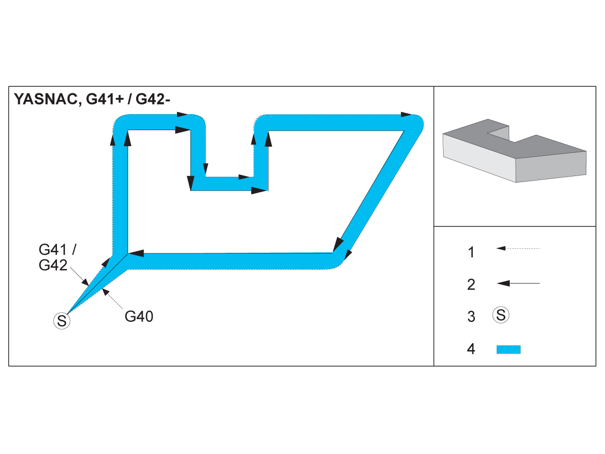

설정 58이 Yasnac으로 설정되어 있으면 제어장치는 공구 측면을 그 다음 두 개의 동작에서 과잉절삭하지 않고 프로그래밍된 윤곽의 모든 가장자리를 따라 위치시킬 수 있어야 합니다. 모든 외각에서 원형 동작이 이루어집니다.

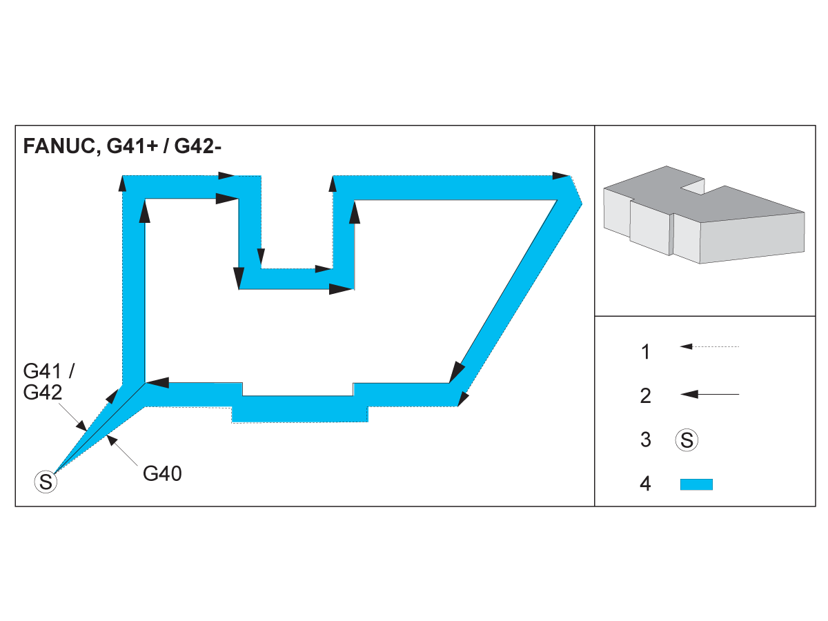

설정 58이 Fanuc에 설정되어 있으면 제어장치는 공구 절삭날을 프로그래밍된 윤곽의 모든 가장자리를 따라 위치시킬 것을 요구하지 않기 때문에 과잉절삭을 방지합니다. 하지만 컷터 경로가 과잉절삭하도록 프로그래밍된 경우 제어장치가 알람을 발생시킵니다. 제어장치가 날카로운 모서리로 270도 이하의 외각들을 연결합니다. 외부 선형 동작으로 270도를 초과하는 외각들을 연결합니다.
다음 그림들은 컷터 보정이 설정 58의 가능한 값들에 대해 어떻게 작용하는지 보여줍니다. 공구 반경보다 작고 이전 동작에 대해 직각인 소규모 절삭은 Fanuc으로 설정된 상태에서만 이루어지게 됩니다.
컷터 보정, YASNAC 스타일, 공구 직경값이 양수인 G41 또는 공구 직경값이 음수인 G42:
[1] 공구 경로 실제 센터,
[2] 프로그래밍된 공구 경로,
[3] 시작점,
[4] 컷터 보정 G41/G42 및 G40은 공구 경로의 시작부와 종료부에 명령됩니다.

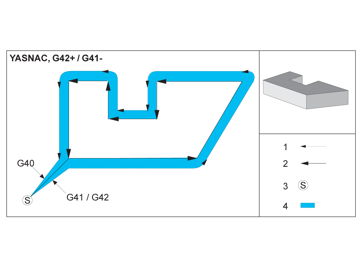

컷터 보정, YASNAC 스타일, 공구 직경값이 양수인 G42 또는 공구 직경값이 음수인 G41:
[1] 공구 경로 실제 센터,
[2] 프로그래밍된 공구 경로,
[3] 시작점,
컷터 보정, FANUC 스타일, 공구 직경값이 양수인 G41 또는 공구 직경값이 음수인 G42:
[1] 공구 경로 실제 센터,
[2] 프로그래밍된 공구 경로,
[3] 시작점,
