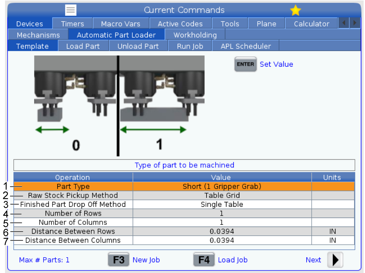

La página Plantilla permite configurar el patrón de la cuadrícula y la información de la pieza para operar el C-APL.
Presione [CURRENT COMMANDS], Dispositivos, flecha hacia abajo hasta Cargador automático de piezas, y navegue hasta Plantilla. Pantalla de plantilla
  1. Tipo de pieza : Escriba 0 para Corta o 1 para Larga.
  2. Método de recolección de materia prima: Escriba 0 para cuadrícula de tabla o 1 para punto único.
  3. Método de descarga de la pieza terminada: Escriba 0 para mesa individual o 1 para punto individual.
  4. Número de filas: introduzca el número de filas que desee utilizar sobre la mesa.
  5. Número de columnas: Escriba el número de columnas que desee utilizar en la mesa.
  6. Distancia entre filas: Escriba la distancia escalonada entre las filas.
  7. Distancia entre columnas: introduzca la distancia incremental entre columnas.
Presione la flecha [Derecha] para ir a la página siguiente.

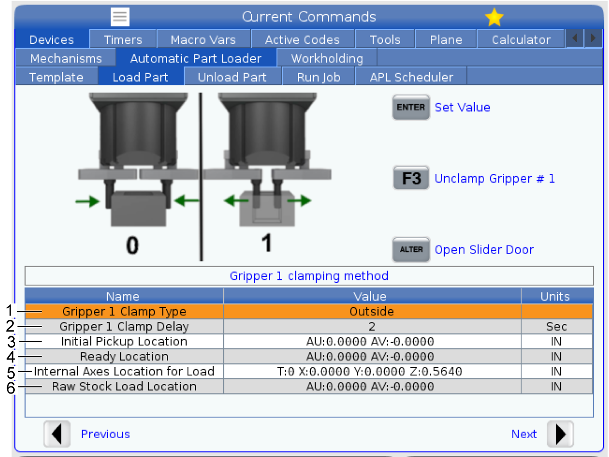

Compact APL - Load Part
En la página Load Part se muestra la configuración de la posición de recolección y carga del APL.
Presione [CURRENT COMMANDS], Dispositivos, la flecha hacia abajo hasta Cargador automático de piezas, y luego navegue hasta Cargar pieza. Pantalla de carga de piezas
Nota: El estado de la puerta y el estado del amarre de pieza se ordenan en la plantilla APL. No ordene estados de puerta o amarre de pieza en el programa de piezas.
  1. Tipo de fijación del sujetador 1: Escriba 0 para fijación al diámetro exterior o 1 para fijación al diámetro interior.
  2. Demora de fijación del sujetador 1: Escriba los segundos de demora tras la orden de movimiento de las mordazas. Para las siguientes operaciones están disponibles los siguientes comandos:
    • Presione [ATC FWD] o [ATC REV] para indexar el cambiador de herramientas.
    • Presione [Insert] para ir a la mesa superior.
    • Presione [F2] para configurar la posición de referencia.
    • Presione [F3] para fijar/liberar el sujetador n.º 1.
    • Presione [F4] para fijar/liberar el sistema de sujeción.
  3. Ubicación de recolección inicial: este campo se usa para establecer el lugar de recolección inicial; siga las instrucciones de la pantalla para configurar los valores.
  4. Ubicación lista: este campo se usa para establecer la posición de los sujetadores; siga las instrucciones de la pantalla para configurar los valores. Esta ubicación depende de la máquina y de la pieza. Siga las instrucciones en pantalla para establecer los valores.
  5. Ubicación de los ejes internos para la carga: este campo se usa para configurar los ejes de la mesa en una ubicación segura para que el C-APL cargue la pieza. Siga las instrucciones en pantalla para establecer los valores.
  6. Ubicación de carga de materia prima: este campo se usa para configurar la ubicación de carga de la materia prima en el C-APL. Siga las instrucciones en pantalla para establecer los valores.

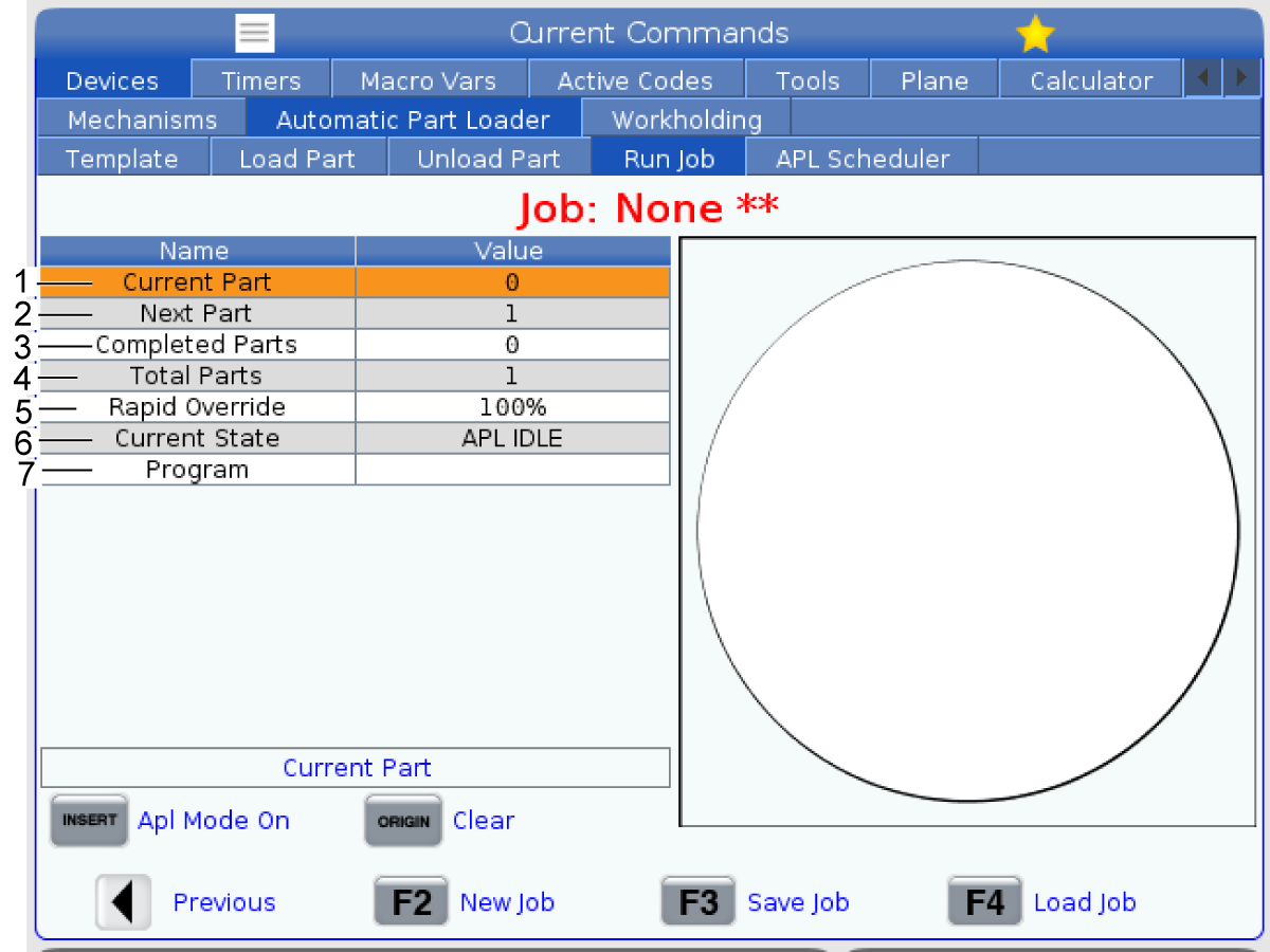

APL Mode - Save/Load/ New Job
La pestaña Run Job le permite cargar o ejecutar y guardar un trabajo. También muestra el estado actual del modo del cargador automático de piezas.
Esta pestaña muestra el trabajo que ejecuta actualmente el C-APL.
NOTA: El nombre del archivo de trabajo cambia a rojo si el trabajo no se ha guardado.
Cómo guardar el trabajo actual Una vez configurados los valores en las pestañas Plantilla, Cargar barra y Cargar pieza.
  • Escriba el nombre de trabajo deseado en la barra de entrada.
  • Presione [F3]. Seleccione la ubicación donde desee guardar el archivo.
  • Presione [Enter] para guardar el archivo.
NOTA: El archivo de trabajo es un archivo XML.
Cómo cargar un trabajo Para cargar un trabajo anterior:
  • Presione [F4] para cargar un trabajo.
  • Localice y resalte el archivo XML de trabajo que desee cargar.
  • Presione [Enter] para cargar el archivo.
Cómo iniciar un trabajo nuevo Para iniciar un trabajo nuevo:
  • Presione [F2].
  • Una ventana emergente mostrará “¿Está seguro de que desea borrar?”
  • Presione [Y].
NOTA: Esto restablecerá los valores en Plantilla, Carga de la pieza, Descarga de la pieza, etc., nuevamente a los valores de fábrica.
  1. Pieza actual: este campo se puede actualizar para que la secuencia comience en este punto.
  2. Pieza siguiente: este contador muestra la pieza siguiente.
  3. Pieza terminada: el contador muestra la cantidad de piezas terminadas. Este campo se puede reiniciar con [ORIGIN].
  4. Piezas totales: este campo se puede modificar. La secuencia se ejecutará hasta que piezas totales = piezas finalizadas. Esto permitiría ejecutar una tabla parcial.
  5. Anulación rápida: muestra el estado de anulación rápida actual.
  6. Estado actual: muestra el estado actual del APL.
  7. Programa: muestra el programa específico que se ejecutará con este trabajo.
8. Presione [INSERT] para activar o desactivar el Modo APL. Cuando la máquina está en el Modo APL , el control carga la siguiente pieza cuando aquella ejecuta un M299 .
9. La capa de superposición y el icono del Modo APL aparecen en la pantalla cuando la máquina está en Modo APL.

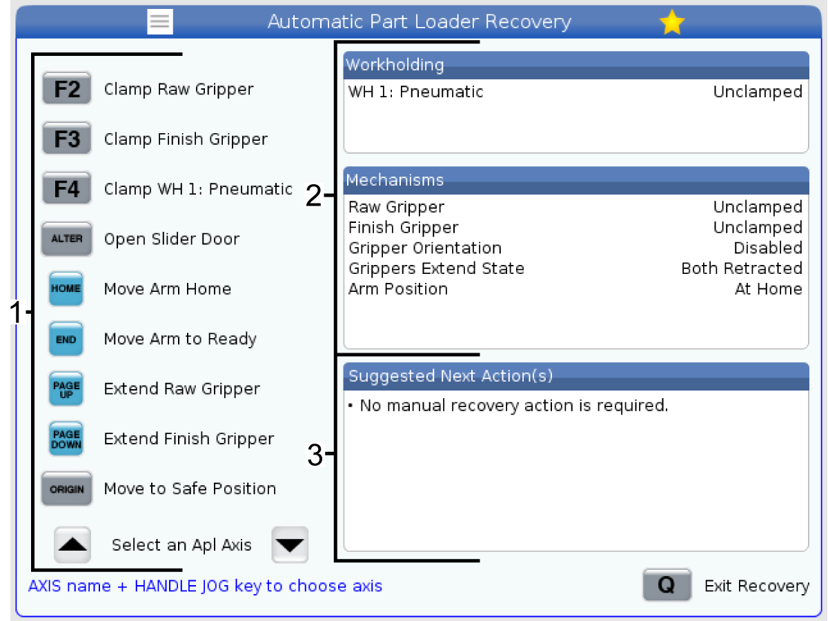

6.3 APL compacto: Recuperación
Compact APL - Recovery
Si se interrumpen los ciclos del cargador automático de piezas, debe entrar al modo [RECOVER] para corregir o completar el ciclo.
Al presionar [RECOVER] la página de recuperación mostrará el estado del portabrocas y el sujetador.
Pantalla de recuperación del cargador automático de piezas:
  1. Funciones del APL
  2. Estado de APL
  3. Cuadro de mensaje
[F2] Fijar el sujetador de materia prima. Esto sujetará el amarre de material en bruto.
[F3] Fijar el sujetador de acabado. Esto sujeta la pinza de acabado.
[F4] Fijar/liberar el sistema de sujeción. Esto sujetará/liberará la prensa de banco electrónico.
[ALTER] Abrir/cerrar la puerta deslizante. Esto abrirá y cerrará la ventana automática.
[HOME] Mover el brazo a su posición inicial. Esto moverá el brazo del C-APL a la posición Listo.
[END] Mover el brazo a Listo. Esto moverá el brazo del C-APL a su posición inicial.
[PAGE UP] Extensión/retracción del sujetador de materia prima. Esto extenderá y retraerá el sujetador de materia prima.
[PAGE DOWN] Extensión/retracción del sujetador de materia prima. Esto extenderá y retraerá el sujetador de acabado.
[Origin] Mover a posición segura. Esto moverá el brazo y los sujetadores del C-APL a una posición segura.
[▲] & [▼] Seleccione un eje del C-APL. Estos botones seleccionarán los ejes AV/AU.
[Q] Salir de recuperación. Esto permite salir de la pantalla de recuperación del cargador automático de piezas.
