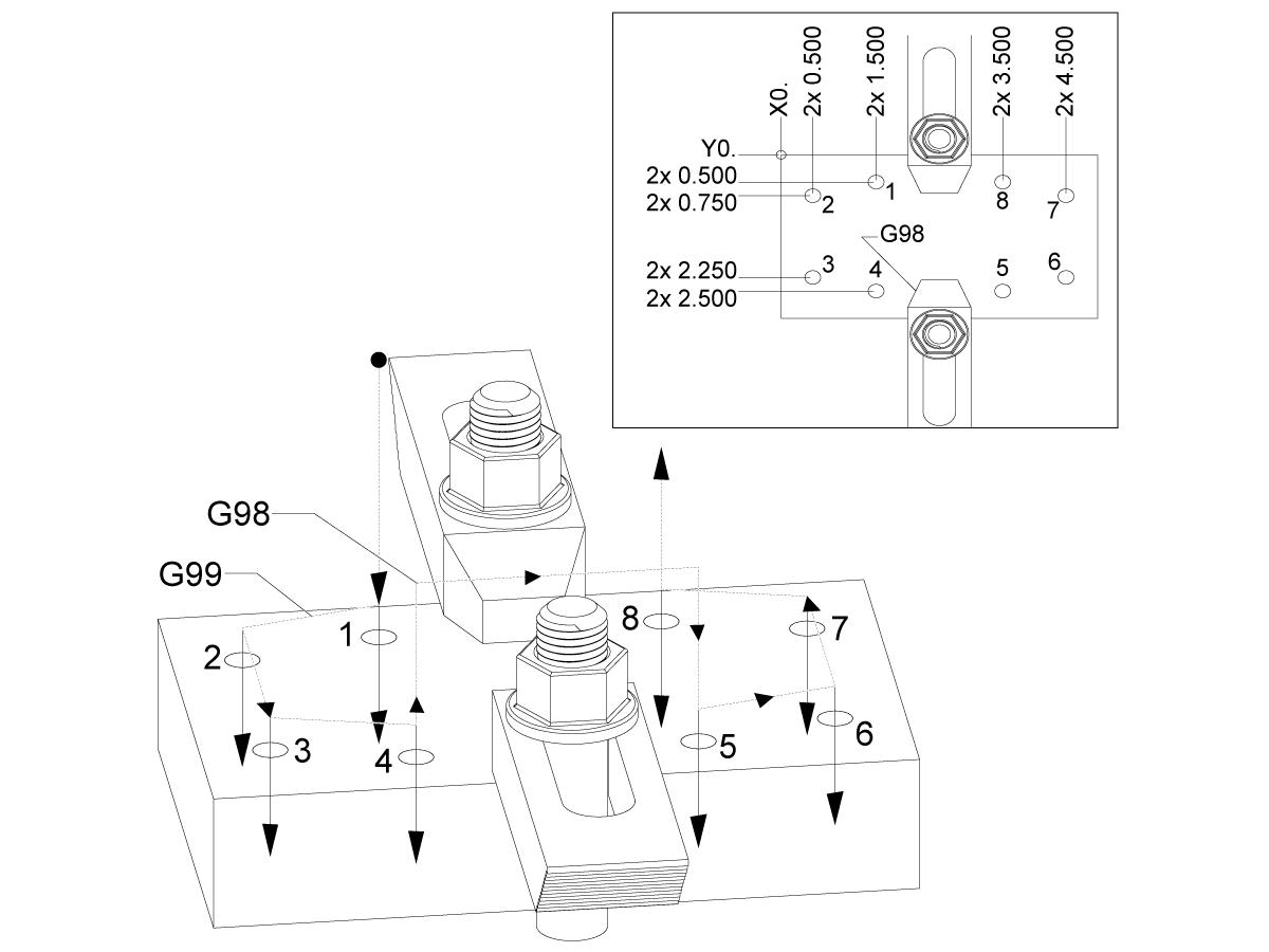

12.2 Posicionamiento absoluto/incremental
Absolute vs. Incremental Positioning (G90, G91)
El posicionamiento absoluto (G90) e {G91) definen cómo interpreta el control los comandos de movimiento de ejes.
Cuando ordena el movimiento de los ejes después de un código G90, los ejes se mueven hasta esa posición relativa al origen del sistema de coordenadas que se está utilizando en ese momento.
Cuando ordena el movimiento de los ejes después de un código G91, los ejes se mueven hasta esa posición relativa a la posición actual.
La programación absoluta resulta útil en la mayoría de las situaciones. La programación incremental es más eficiente para cortes repetitivos y con la misma separación.

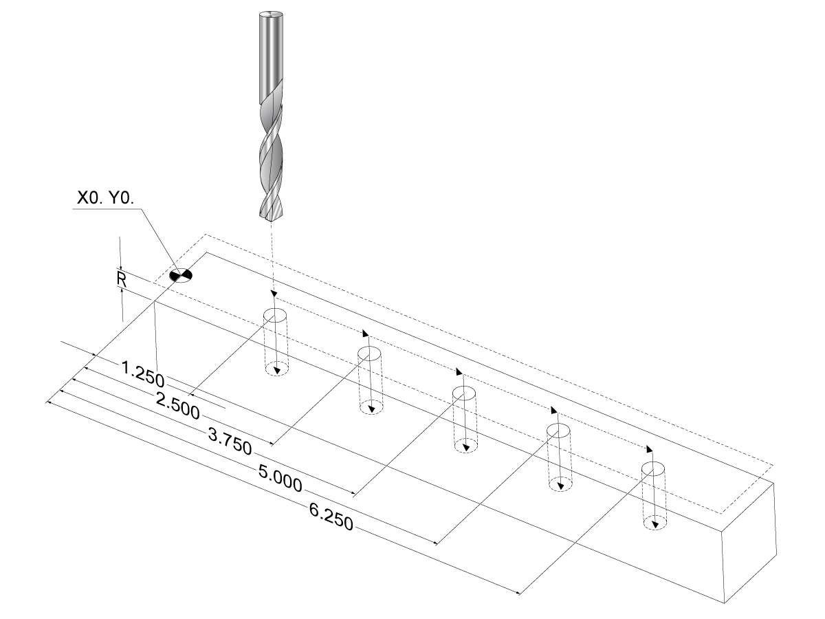

La Figura Figura 1 muestra una pieza con 5 agujeros de 0.25" (13 mm) de diámetro con la misma separación. La profundidad del agujero es de 1.00" (25.4 mm) y el espacio es de 1.250" (31.75 mm) de separación.
La Figura 1 muestra una pieza con 5 orificios de 0.25" (13 mm) de diámetro con la misma separación. La profundidad del agujero es de 1.00" (25.4 mm) y el espacio es de 1.250" (31.75 mm) de separación.
Programa de ejemplo de absoluto / incremental. G54 X0. Y0. para incremental [1], G54 para absoluto [2]
A continuación se muestran dos programas de ejemplo que taladran los agujeros como se muestra en el plano, con una comparación entre el posicionamiento absoluto e incremental.
Comenzamos los orificios con una broca central y terminamos de taladrar los orificios con una broca de 0.250" (6.35 mm). Utilizamos una profundidad de corte de 0.200" (5.08 mm) para el taladrado central y 1.00" (25.4 mm) de profundidad de corte para el taladrado de 0.250". G81, Ciclo enlatado de taladrado, se utiliza para taladrar los agujeros.
Mill Incremental Positioning Example
O40002 (programa de ejemplo incremental) ;
N1 (G54 X0 Y0 se encuentra en el centro a la izquierda de la pieza) ;
N2 (Z0 se encuentra en la parte superior de la pieza) ;
N3 (T1 es una broca central) ;
N4 (T2 es una broca) ;
N5 (BLOQUES DE PREPARACIÓN T1);
N6 T1 M06 (seleccionar herramienta 1) ;
N7 G00 G90 G40 G49 G54 (arranque seguro) ;
N8 X0 Y0 (avance rápido hasta la primera posición) ;
N9 S1000 M03 (husillo activado en sentido horario) ;
N10 G43 H01 Z0.1(corrector de herramienta 1 activado) ;
N11 M08 (Refrigerante activado) ;
N12 (BLOQUES DE CORTE T1) ;
N13 G99 G91 G81 F8.15 X1.25 Z-0.3 L5 ;
N14 (comenzar G81, 5 veces) ;
N15 G80 (Cancelar G81) ;
N16 (BLOQUES DE FINALIZACIÓN T1) ;
N17 G00 G90 G53 Z0. M09 (retroceso rápido, refrigerante desactivado);
N18 M01 (Parada opcional) ;
N19 (BLOQUES DE PREPARACIÓN T2) ;
N20 T2 M06 (seleccionar herramienta 2) ;
N21 G00 G90 G40 G49 (arranque seguro) ;
N22 G54 X0 Y0 (avance rápido hasta la primera posición) ;
N23 S1000 M03 (husillo activado en sentido horario) ;
N24 G43 H02 Z0.1(corrector de herramienta 2 activado) ;
N25 M08 (Refrigerante activado) ;
N26 (BLOQUES DE CORTE T2) ;
N27 G99 G91 G81 F21.4 X1.25 Z-1.1 L5 ;
N28 G80 (Cancelar G81) ;
N29 (BLOQUES DE FINALIZACIÓN T2) ;
N30 G00 Z0.1 M09 (retroceso rápido, refrigerante desactivado) ;
N31 G53 G90 G49 Z0 M05 (origen de Z, husillo desactivado) ;
N32 G53 Y0 (origen de Y) ;
N33 M30 (Fin de programa) ;
Mill Absolute Positioning Example
El método del programa absoluto requiere más líneas de código que el programa incremental. Los programas tienen secciones similares de preparación y finalización.
Fíjese en la línea N13 del ejemplo de programación incremental donde se inicia la operación de taladrado central. G81 utiliza el código de dirección de bucle, Lnn, para especificar el número de veces que se repetirá el ciclo. El código de dirección L5 repite este proceso (5) veces. Cada vez que se repite el ciclo enlatado, se mueve la distancia que especifiquen los valores X e Y opcionales. En este programa, el programa incremental mueve 1.25" en X desde la posición actual con cada bucle y luego realiza el ciclo de taladrado.
Para cada operación de taladrado, el programa especifica una profundidad de taladrado 0.1" más profunda que la profundidad real, porque el movimiento comienza desde 0.1" por encima de la pieza.
En el posicionamiento absoluto, G81 especifica la profundidad del taladro, aunque no utiliza el código de dirección de bucle. En su lugar, el programa proporciona la posición de cada agujero en una línea separada. Hasta que G80 cancele el ciclo enlatado, el control realiza el ciclo de taladro en cada posición.
El programa de posicionamiento absoluto especifica la profundidad exacta del agujero ya que la profundidad empieza en la superficie de la pieza (Z=0).
O40003 (programa de ejemplo absoluto) ;
N8 X1.25 Y0 (avance rápido hasta la primera posición) ;
N10 G43 H01 Z0.1 (corrector de herramienta 1 activado) ;
N13 G99 G81 F8.15 X1.25 Z-0.2 ;
N14 (comenzar G81, 1.º agujero) ;
N15 X2.5 (2.º agujero) ;
N16 X3.75 (3.º agujero) ;
N17 X5. (4.º agujero) ;
N18 X6.25 (5.º agujero) ;
N19 G80 (Cancelar G81) ;
N20 (BLOQUES DE FINALIZACIÓN T1) ;
N21 G00 G90 G53 Z0. M09 (retroceso rápido, refrigerante desactivado);
N22 M01 (Parada opcional) ;
N23 (BLOQUES DE PREPARACIÓN T2) ;
N24 T2 M06 (seleccionar herramienta 2) ;
N25 G00 G90 G40 G49 (arranque seguro) ;
N26 G54 X1.25 Y0 (avance rápido hasta la primera posición) ;
N27 S1000 M03 (husillo activado en sentido horario) ;
N28 G43 H02 Z0.1 (corrector de herramienta 2 activado) ;
N29 M08 (Refrigerante activado) ;
N30 (BLOQUES DE CORTE T2) ;
N31 G99 G81 F21.4 X1.25 Z-1. (1.º agujero) ;
N32 X2.5 (2.º agujero) ;
N33 X3.75 (3.º agujero) ;
N34 X5. (4.º agujero) ;
N35 X6.25 (5.º agujero) ;
N36 G80 (Cancelar G81) ;
N37 (BLOQUES DE FINALIZACIÓN T2) ;
N38 G00 Z0.1 M09 (retroceso rápido, refrigerante desactivado) ;
N39 G53 G49 Z0 M05 (origen de Z, husillo desactivado) ;
N40 G53 Y0 (origen de Y) ;
N41 M30 (Fin de programa) ;

Local Subprogram (M97)
Un subprograma local es un bloque de código en el programa principal que es referenciado varias veces por el programa principal. Las subprogramas locales son ordenados (llamados) utilizando un M97 y Pnnnnn, que hace referencia al número de línea N de la subprograma local.
El formato del subprograma local es el de finalizar el programa principal con un M30 y luego introducir los subprogramas locales después del M30. Cada subprograma debe tener un número de línea al comienzo y un M99 al final, que enviará el programa de vuelta a la siguiente línea en el programa principal.
O40009 (Programa de ejemplo de subprograma local) ;
(G54 X0 Y0 se encuentra en la esquina superior izquierda de la pieza) ;
(T1 es una broca de puntos) ;
(T2 es una broca) ;
(T3 es un machuelo) ;
(COMENZAR BLOQUES DE PREPARACIÓN) ;
X1.5 Y-0.5 (avance rápido hasta la primera posición) ;
S1406 M03 (husillo activado en sentido horario) ;
G43 H01 Z1.(corrector de herramienta 1 activado) ;
M08 (Refrigerante activado en) ;
(COMENZAR BLOQUES DE CORTE) ;
G81 G99 Z-0.26 R0.1 F7. (Comenzar G81) ;
M97 P1000 (Llamar al subprograma local) ;
(COMENZAR BLOQUES DE FINALIZACIÓN) ;
G54 X1.5 Y-0.5 (avance rápido hasta la primera posición) ;
S2082 M03 (husillo activado en sentido horario) ;
G43 H02 Z1. (Corrector de herramienta 2 activado) ;
G83 G99 Z-0.75 Q0.2 R0.1 F12.5 (Comenzar G83) ;
T3 M06 (seleccionar herramienta 3) ;
G54 X1.5 Y-0.5 ;
(Avance rápido hasta la primera posición) ;
S750 M03 (husillo activado en sentido horario) ;
G43 H03 Z1.(corrector de herramienta 3 activado) ;
G84 G99 Z-0.6 R0.1 F37.5 (Comenzar G84) ;
(Subprograma LOCAL) ;
N1000 (Comenzar subprograma local) ;
X0,5 Y-0,75 (2.º posición) ;
Y-2.25 (3.º posición) ;
G98 X1.5 Y-2.5 (4.º posición) ;
(Retorno al punto inicial) ;
G99 X3.5 (5.º posición) ;
(Plano de retorno R) ;
X4.5 Y-2.25 (6.º posición) ;
Y-0.75 (7.º posición) ;
X3.5 Y-0.5 (8.º posición) ;
    M99 ;
External Subprogram (M98)
Un subprograma externo es un programa independiente al que hace referencia el programa principal. Use M98 para ordenar (llamar) a subprogramas externos, con Pnnnnn haciendo referencia al número de programa que desea llamar.
Si su programa llamara a un subprograma M98, el control busca el subprograma en el directorio del programa principal. Si el control no pudiera encontrar el subprograma en el directorio del programa principal, buscará en la ubicación especificada en el Ajuste 251. Consulte la página 5 para obtener más información. Se generará una alarma si el control no pudiera encontrar el subprograma.
En este ejemplo, el subprograma (programa O40008) especifica (8) posiciones. También incluye un comando G98 en el movimiento entre las posiciones 4 y 5. Esto provoca que el eje Z vuelva al punto de inicio inicial en lugar de volver al plano R, por lo que la herramienta pasa sobre el sistema de sujeción.
El programa principal (Programa O40007) especifica (3) ciclos enlatados diferentes:
  1. G81 Taladro de punto en cada posición
  2. G83 Taladro de avances cortos en cada posición
  3. G84 Roscado en cada posición
Cada ciclo enlatado llama al subprograma y realiza la operación en cada posición.
