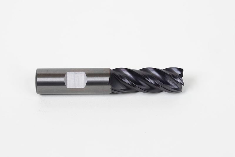

Diam. 5/8" Hardmetalen schachtfrees, 4 groeven, TiAlN-coating, 5/8" Weldon-schacht x 1-1/2" LOC, 0,02" afschuining, HSPM1
Werkstuk #: 03-0062
RETAIL PRICE: $73.95

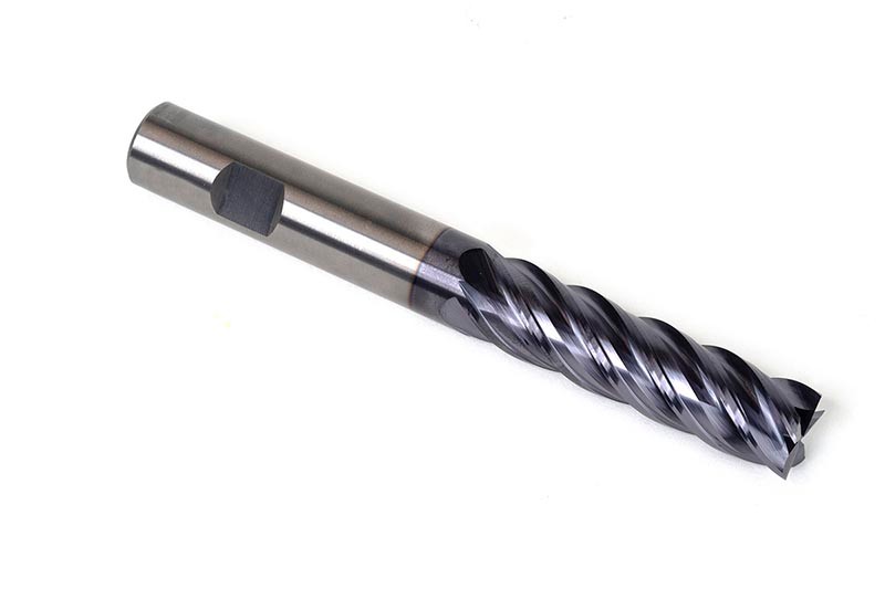

Diam. 5/8" Hardmetalen schachtfrees, 4 groeven, TiAlN-coating, 5/8" Weldon-schacht x 2-1/4" LOC, 0,02" afschuining, HSPM1
Werkstuk #: 03-0063
RETAIL PRICE: $88.95
$66.97

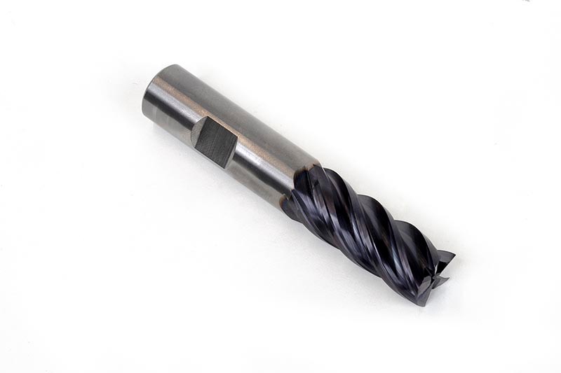

Diam. 5/8" Hardmetalen schachtfrees, 5 groeven, TiAlN-coating, 5/8" Weldon-schacht x 1-1/4" LOC, vierkant profiel, HSPM2
Werkstuk #: 03-0075
RETAIL PRICE: $70.95
$49.97

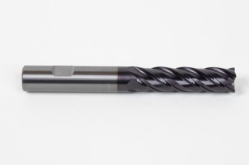

Diam. 5/8" Hardmetalen schachtfrees, 5 groeven, TiAlN-gecoat, 5/8" Weldon-schacht x 2-1/4" LOC, vierkant profiel, HSPM2
Werkstuk #: 03-0076
RETAIL PRICE: $83.95
$58.97
