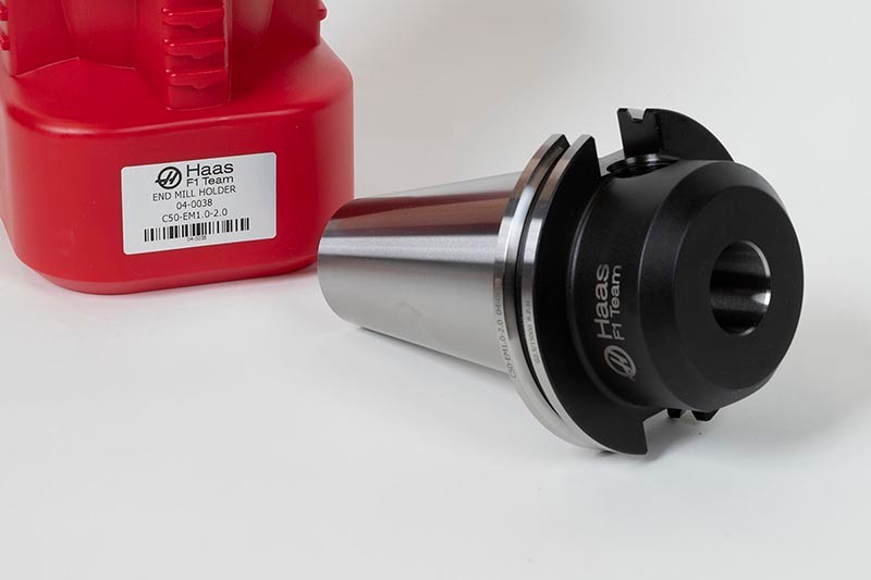

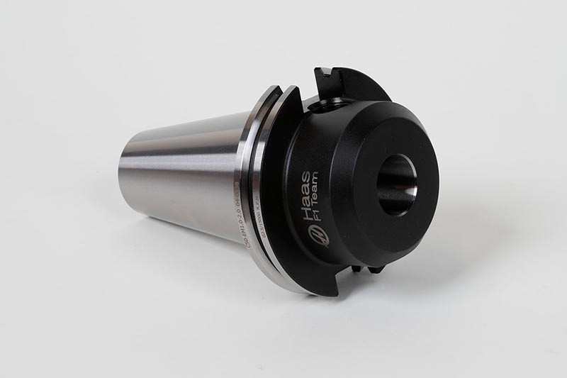

Deze hoogwaardige Haas CT50 freeshouder heeft een boordiameter van 1" en een strooklengte van 2". Het gebruikt standaard de lasnaad plat met zijdelings vergrendelende klemming voor het stevig klemmen van freesgereedschap. Het is geschikt voor inwendig koelmiddel (koeling door de spil), met een 1"-8 blokkeerknop (aantrekbout) schroefdraad.
Technische Documenten
  • 3D-model (ZIP)
  • Specificaties gereedschapshouder en aantrekbout
Meetsysteem Inch - ANSI
Conus CT50
[ØD] Boordiameter 1,0 inch\1 inch
[ØBD] Schachtdiameter 2,75 inch
[GL] Strooklengte 2,0 inch
[BL] Lichaamslengte 1,25 inch
Schroefdraad [TP1] 3/4" - 16
Concentriciteit 0,0002 inch

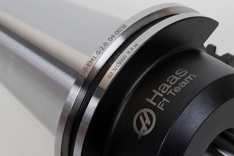

Gebalanceerd tot OMW/MIN 15000
Boortolerantie H5
Schroefdraadafmeting aantrekbout 1"-8
Gewicht 7,2 lbs / 3,3 kg
