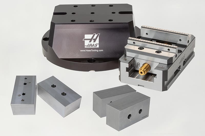

Aluminium 5" (130 mm) x 2-1/2" (64 mm) bewerkbare klemklauwen
Werkstuk #: 05-0049

Deze bewerkbare aluminium klembekken voor Haas 5" zelfcentrerende gereedschapklemmen kunnen eenvoudig worden bewerkt tot de vorm van uw werkstuk voor werkstukopspanningstoepassingen op maat. De platte/geen-stap-bekken zijn 5" breedte, 2" hoog en 2-1/2" dik.
Technische Documenten
  • 3D-model (ZIP)
Gereedschapsklemtype Handbediend
Houdertype gereedschapsklem Zelfcentrerend
Materiaal Aluminium
[ØD1] Diameter verzinkboor 0,55 inch/14,0 mm
[ØD2] Diameter schroefgat 0,35 inch/9,0 mm
[H] Hoogte van schroefgat 1,26 inch/32,0 mm
[OAW] Totale breedte 4,9 inch/125,0 mm
[OAH] Totale hoogte 2,0 inch/50,8 mm
[OAD] Totale diepte 2,5 inch/64,0 mm
[S] Schroefafstand 1,77 inch/45,0 mm
Gewicht 5,0 lbs/2,2 kg
Land van herkomst China

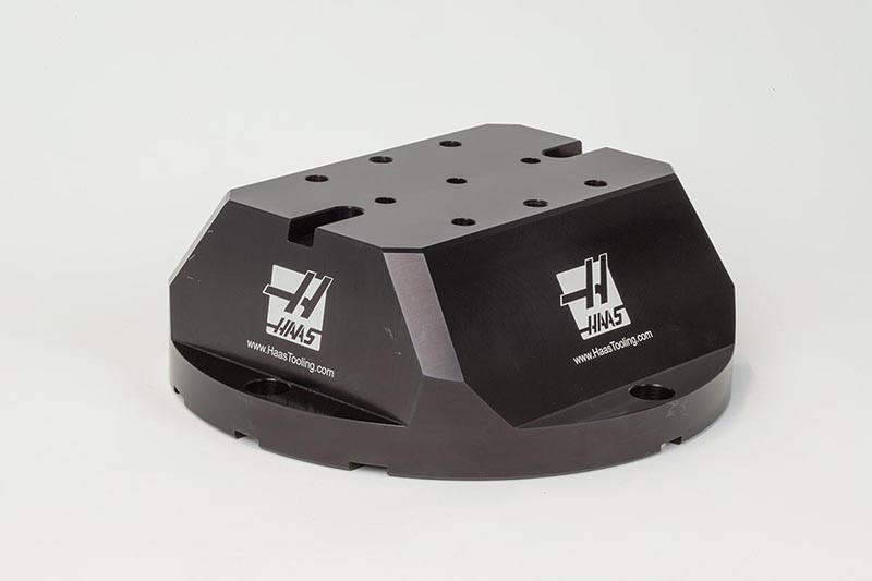

5" (130 mm) zelfcentrerende gereedschapsklem, opening van 5" (130 mm)

Verhoging voor tafeltaster voor 5" (130 mm) zelfcentrerende gereedschapsklem

5" zelfcentrerende klem en verhogerset

A Must for Complex 5-Axis Jobs
These fit perfectly every time. They are also fairly thick, which allows us to use them more than once if not holding a super deep part.
SES CNC Inc
08/08/2022
Versatile
Use one side for a fixture profile and then use the other side for a different fixture profile. Good product.
Todd Lindstrom
03/26/2021
Nice design
These jaws are simple yet highly versatile. Will get much good use from the design. Highly recommend!
