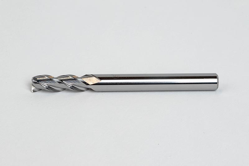

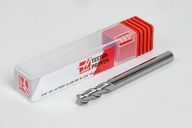

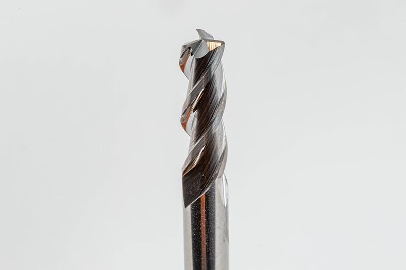

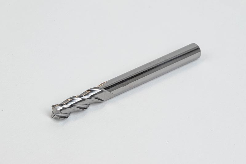

Deze HSAM2 hardmetalen schachtfrees met 3 groeven heeft een freesdiameter van 0,1875 inch \ 3/16", met een gladde schacht van 3/16", een lengte van snede (LOC) van 9/16", een radius van 0,015" en een totale lengte van 2". Hij is ongecoat, en gemaakt om aluminium/non-ferro-materialen te frezen. Deze schachtfrees is ontworpen voor het middensnijden.

Middensnijden Ja
[CHW\RE] Afschuining \ Afmeting van de radius 0,015 inch
Coating Ongecoat
Hoektype Radius
Land van herkomst Zuid-Korea
[ØDC] Snijdiameter 0,1875 inch \ 3/16"
Snijrichting Rechts
Materiaal Hardmetaal
Haas Frees-serie HSAM2
[FHA°] Helixhoek 37
[LOC] Lengte van snede 0,563 inch
[NOF] Aantal groeven 3
[OAL] Totale lengte 2,0 inch
[ØDMM] Schachtdiameter 0,1875 inch
Schachttype Glad
Meetsysteem Inch - ANSI
Koeling door de spil Nr.
Variabele pitch Nr.
Gewicht 0,1 lbs \ 0,1 kg
