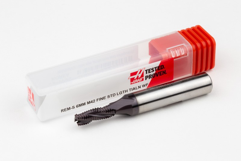

FPR, 6 mm Ø HSSCO8 fijne voorbewerkingsfrees, 10 mm schacht x 16 mm lengte van snede x 30° helix, afschuining van 0,5 mm, 3 groeven, TiAiN gecoat
Werkstuk #: 03-1768
REM-S 6MM M42 FINE STD LGTH TIALN WF
Prijs: 22.95 ( / eenheid)
Prijs: 348.95 ( / eenheid)
Prijs: 103.95 ( / eenheid)
Prijs: 13.95 ( / eenheid)
Prijs: 62.95 ( / eenheid)
Prijs: 146.95 ( / eenheid)
16.97
Technische Documenten
  • 3D-model (ZIP)
  • SNELHEDEN EN TOEVOER (ZIJFREZEN)
  • SNELHEDEN EN TOEVOER (STEKEN)
ISO-MATERIAALTABEL
P - STAAL
M - ROESTVRIJ STAAL
K - GIETIJZER
N - ALUMINIUM EN NON-FERRO
S - HOGE TEMPERATUUR LEGERING
H - GEHARDE METALEN
- PRIMAIR WERKSTUKMATERIAAL
- SECUNDAIR WERKSTUKMATERIAAL
Meetsysteem Metrisch - ISO
Haas Frees-serie FPR
Primair werkstukmateriaal P - Staal
Secundair werkstukmateriaal N - Aluminium
Materiaal HSS Co8
Hoektype Afschuining
Schachttype Weldon
[ØDC] Snijdiameter 6,0 mm
[ØDMM] Schachtdiameter 10,0 mm
[LOC] Lengte van snede 16,0 mm
[OAL] Totale lengte 65,0 mm
[NOF] Aantal groeven 3
[CHW\RE] Afschuining\Afmeting van de radius 0,5 mm
[FHA°] Helixhoek 30
Snijrichting Rechts
Middensnijden Nr.
Variabele pitch Nr.
Koeling door de spil Nr.
Gewicht 0,1 lbs \ 0,1 kg
Land van herkomst Zuid-Korea
