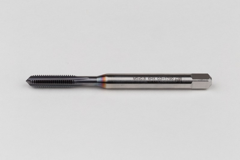

  4. M5x0,8 M HSS-E tap met rechte spaangroef, 6 mm schacht x 15 mm schroefdraadlengte, 2XD, aangepaste onderkant, 4 groeven, 6HX, TiCN gecoat
Werkstuk #: 03-1790
M5 X 0.8 ST FL CAST IRON TAP

Meetsysteem Metrisch - ISO
Schroefdraadserie M - Metrisch
Schroefdraadafmeting M5X0,8
Primair werkstukmateriaal K-Gietijzer
Secundair werkstukmateriaal N - Aluminium
Taptype Rechte spaangroef
Type afschuining Aangepaste onderkant
Schachttype Vierkant
Materiaal HSS-E
Coating TITANIUMKOOLSTOFNITRIDE
[TP] Schroefdraadspoed 0,8 mm
Tapboordiameter 4,2 mm
[ØDC] Snijdiameter 5,0 mm
[ØDMM] Schachtdiameter 6,0 mm
[L2] Lengte afschuining 2P - 3P
[L1] Schroefdraad 15,0 mm
[LU] Bruikbare lengte 25,0 mm
[OAL] Totale lengte 70,0 mm
[SS] Vierkantformaat 4,9 mm
[NOF] Aantal groeven 4
[FHA°] Helixhoek 0
Lengte/diameter 2 X DIEPTE
Spoedlimiet 6HX
Koeling door de spil Nr.
Gewicht 0,1 lbs \ 0,1 kg
Land van herkomst Zuid-Korea
