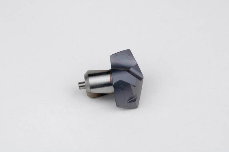

HMD, 17 mm diameter modulaire boorkopwisselplaat, zittingmaat 26, kwaliteit PM25 $83.95 $58.97
