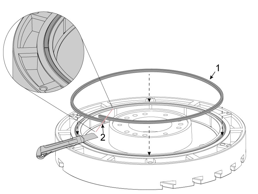

10.3 UMC C-AS - REM VERVANGEN
UMC C-as - rem vervangen
AD0500
In deze procedure wordt uitgelegd hoe u de C-as remring op Reboot UMC-machines vervangt .
Opmerking:  Om te bepalen met welke iteratie van deze machinemodellen u te maken heeft, raadpleegt  uUMC-750 Machineversie - Identificatie.
Dit document is van toepassing op de volgende servicekit:
  • 93-3111  18,39 OD ROTARY BRAKE ASSY KIT (UMC-1250/SS)
  • 93-3108 14,39 BUITENDIAMETER ROTERENDE REMMONTAGESET (UMC-500/SS, UMC-750/SS, UMC-1000/SS, UMC-1500 DUO/SS)
  U mag geen mechanische of elektrische reparaties of serviceprocedures uitvoeren tenzij u gekwalificeerd en goed geïnformeerd bent over de processen.
   Alleen geautoriseerd personeel met de juiste training en certificering mag deze reparatieprocedure uitvoeren.
   Alle informatie in dit document wordt alleen ter referentie en ter illustratie verstrekt als service voor eigenaren van Haas-machines. Haas Automation kan niet verantwoordelijk worden gehouden voor reparaties die u zelf uitvoert. Alleen onderhoud en reparaties die worden uitgevoerd door erkende Haas Factory Outlet-distributeurs worden gegarandeerd.
Belangrijk: Er zal schade aan de remring optreden als de luchttoevoer niet wordt losgekoppeld en uit de machine wordt verwijderd voordat de procedure wordt gestart.
Removal Process
  • Laat de B-as en de C-as eerst naar het startpunt gaan.
  • Druk op de noodstopknop.
  • Open het smeerpaneel aan de kant van de gereedschapswisselaar van de machine.
  • Draai de afgebeelde kogelkraan om de lucht van de machine af te sluiten.
    • De vleugels van de klep moeten loodrecht op de buis staan.
Verwijder overtollige luchtdruk uit de machine door aan de ring op de ontluchtingsklep te trekken en deze vast te houden totdat u geen lucht meer hoort ontsnappen.
Opmerking: De eerste trekkracht van de ring zal een knallend geluid maken. Dit is normaal.
  • Verwijder de remleiding van de C-as-booster
  • Installeer een mannelijke 7/16"-20 O-ring Boss fitting (streepje nummer -04) in de booster waar de remleiding werd verwijderd.
  • Draai de afgebeelde kogelkraan om lucht naar de machine terug te voeren.
    • De vleugels van de klep moeten parallel zijn aan de buis.
  • Laat de Noodstop los
  • Wis alarmen

Draai de schijf voorzichtig om.
Gebruik een haakje of een kleine schraper om de beschadigde verzegeling van de schijf te verwijderen.
Reinig de onderkant van het plateau die in contact komt met de remunit en de groef voor de afdichting.
Installation
Controleer of de groef schoon en vrij van bramen is voor u de afdichtingen installeert.
Smeer de O-RING [2] en de TEFLON SEAL [1] in met Tacky Grease en installeer deze in de groef van het plateau.
Draai de schijf voorzichtig terug om
Volg de paragraaf Installeren in  UMC C-Axis Platter Replacement (umc c-as plateau vervangen) (zie link hieronder) voor de volledige instructies voor het correct installeren van het plateau.

C axis Installation
Vereiste: Controleer of de machine is uitgerust met remregelaars. Raadpleeg de volgende AD-documenten: UMC Remboosterregelaar servicekit - AD0601
Gebruik de oogbout die op de T-2194A is geïnstalleerd om de C-as met een vorkheftruck of kraan te hijsen.
Monteer de C-as weer op de B as en  monteer de bovenste vier bouten
Verwijder T-2194A en montere de  vier bouten
Installeer de resterende 4 bouten onder de C-as. Zorg ervoor dat u alle bouten aandraait.
Raadpleeg de koppelgrafiek van Haas
Monteer de messing middenplug in het plateau van de B-as.
***Waarschuwing: Controleer of de ontluchtingsprocedure voor de B-as is voltooid voor u de pluggen monteert.
6
Monteer alle pluggen in het huis van de C-as.
7
 Sluit alle kabels en hydraulische leidingen aan op de C-as. Bevestig opnieuw de roterende voorsteun.
Raadpleeg UMC-500/750/1000 Roterende remontluchting - AD0496 om de C-as rem te ontluchten
Voer een volledige geometriecontrole uit:
EA0420 UMC-500 inspectieverslag
EA0373 UMC-750 inspectieverslag
EA0418 UMC-1000 inspectieverslag
