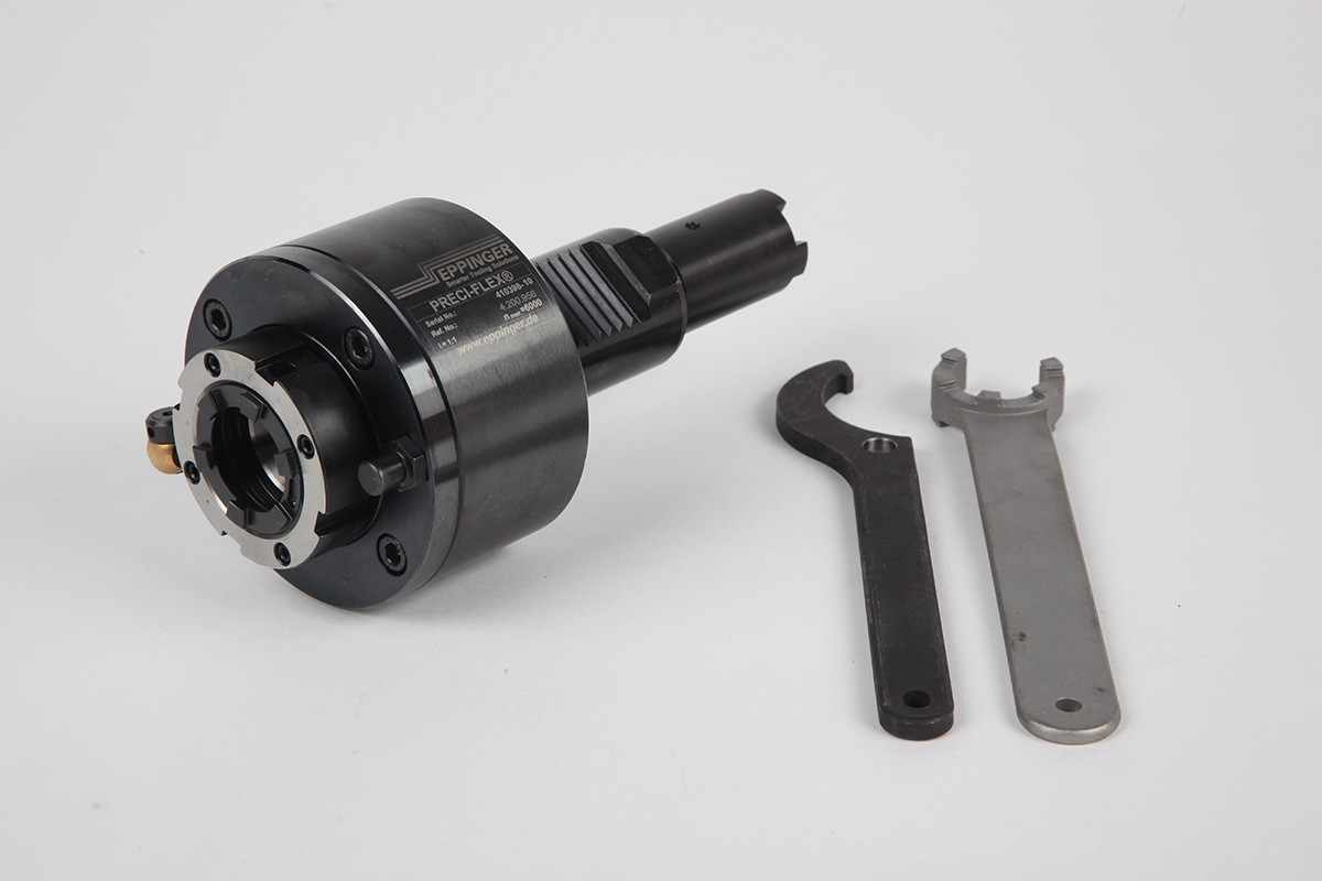

Ta napędzana/ruchoma oprawka narzędziowa VDI40 pasuje do tokarek Haas serii ST-10, ST-15, ST-20, ST-25, ST-28, ST-30 i ST-35 z głowicami hybrydowymi VDI lub VB.
System pomiarowy Metryczne – ISO, Cale – ANSI
Seria oprawek narzędziowych VDI40
Seria tulei zaciskowych ER-32
Marka EXSYS Eppinger
Waga 9,0 funta \ 4,1 kg
Kraj pochodzenia Niemcy
Type oprawki narzędziowej Prosty
[H] Wysokość 2,957 cala / 75,1 mm
[BH] Wysokość korpusu 2,205 cala / 56,0 mm
[OAL] Długość całkowita 3,622 cala / 92,0 mm
[OAW] Szerokość całkowita 3,622 cala / 92,0 mm
[OAH] Wysokość całkowita 7,585 cala / 192,65 mm
[a] Wymiar 2,148 cala / 54,55 mm
Maksymalna prędkość obrotowa 4000
Cykle pracy narzędzi napędzanych EXSYS Eppinger
Narzędzie może pracować z maksymalną prędkością przez 75% 1-minutowego cyklu pracy (45 sekund włączone, 15 sekund wyłączone).
*Parametry dotyczą zarówno uchwytów Eppinger BMT65, jak i VDI40 ER32
W dłuższym cyklu pracy poniższe czynniki mają bezpośreni wpływ na cykl nagrzewania:
  • Twardość materiału
  • Łatwość obróbki materiału
  • Włączony lub wyłączony dopływ chłodziwa
  • Stan chłodziwa: uboga lub bogata mieszanka, zanieczyszczone chłodziwo
  • Obciążenie wiórami (SFM, głębokość skrawania i zachodzenie narzędzia)
  • Powłoka narzędzia tnącego i zalecane parametry pracy (technologia narzędzia skrawającego)
W wielu przypadkach dłuższe cykle na centrum tokarskim są wykorzystywane przy konturowaniu lub grawerowaniu 3D. W takich przypadkach zalecamy stosowanie oprawek do narzędzi napędzanych przystosowanych do pracy z dużą prędkością. W ten sposób można ograniczyć obciążenie komponentów powiązanych z kinematyką napędu frezarki, o ile zachowane są dopuszczalne parametry pracy.
Operatorzy mogą również dzielić operację na kilka narzędzi napędzanych, jeśli dysponują wolnymi stanowiskami na głowicy. Kontrola temperatury uchwytu podczas obróbki kilku pierwszych części pozwoli stwierdzić, czy temperatura jest ustabilizowana. Maksymalna temperatura robocza wynosi 160º Fahrenheita (71ºC).

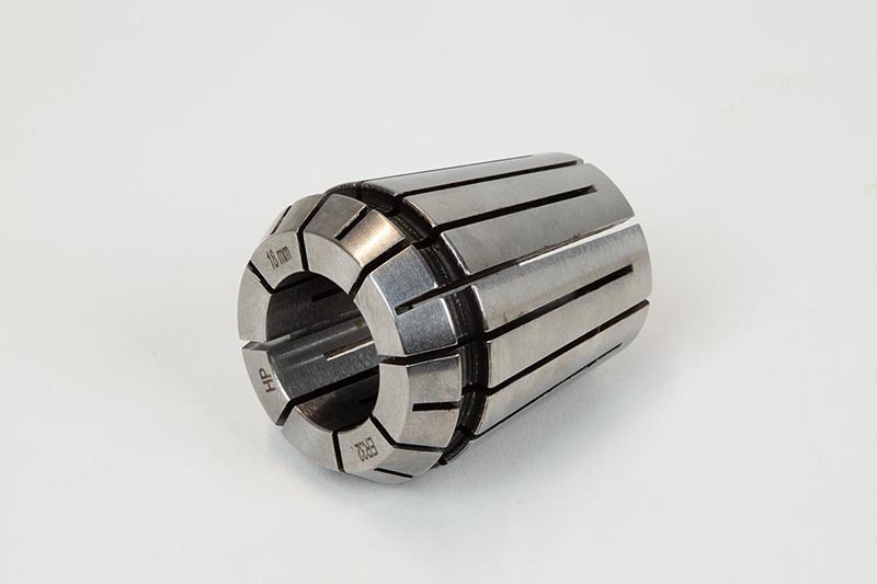

ER32 Tuleja zaciskowa z otworem prostym 3 mm, zakres zaciskania 3 - 2 mm
Nr części: 04-0240
