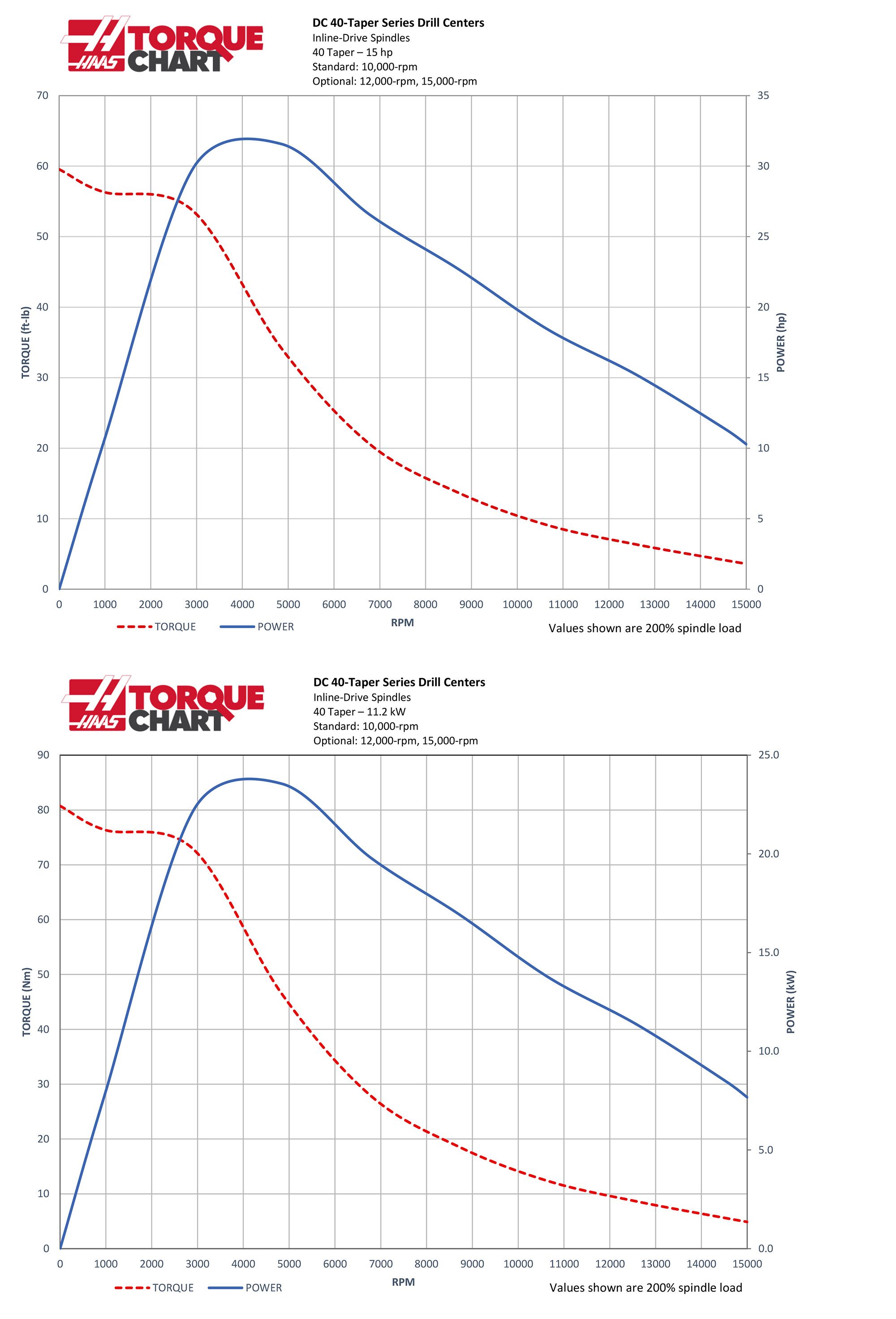

10k Spindle, 40T, DC Series (10K-40T-IN-DC)
Product Image
STIAHNITE SI OKAMŽITÚ CENOVÚ PONUKU NA AKÝKOĽVEK STROJ HAAS
ZÍSKAŤ CENOVÚ PONUKU
Vreteno s kužeľom 40, 10 000 ot./min., séria DC
    IBA CNY
Štandardné vreteno s kužeľom 40, séria DC
  • 10 000 Rýchlosť
  • 40 Kužeľ
  • 15 k Výkon
  • Spriahnutý Pohon
  • Informácie o doplnkoch
  • Tabuľka krútiaceho momentu
TECHNICKÝ POPIS
SERVISNÉ DOKUMENTY
DOSTUPNÉ NA TÝCHTO STROJOCH
Toto vysokovýkonné vreteno s kužeľom 40, s pohonom inline, série strojov DC, poskytuje 10 000 ot./min, pre vysokorýchlostné frézovanie. Vreteno so spriahnutým priamym pohonom je pripojené priamo na motor, čo zaisťuje výbornú povrchovú úpravu a lepšiu tepelnú stálosť.
  • Odolné a spoľahlivé inline vreteno
  • Dobrý celkový výkon pri použití na 3D opracovanie
Servisné dokumenty
K DISPOZÍCII NA NASLEDUJÚCICH STROJOCH
Poznámka:
  • Nasledujúce tabuľky majú výhradne informatívny charakter.
  • Uvedené výkonové hodnoty sú založené na sieťovom napätí 240 V dodávanom v požadovanej hodnote prúdu.
  • Skutočné hodnoty sa môžu líšiť v závislosti od dodávaného napätia a prevádzkových podmienok.
  • Vretená Haas poskytnú tieto čísla najvyššieho výkonu (čo predstavuje 200 % zaťaženie vretena) po dobu 3 minút,
    150 % zaťaženie vretena (75 % najvyššieho čísla) po dobu 10 minút, 100 % zaťaženie vretena (50 % najvyššieho čísla) nepretržite.
