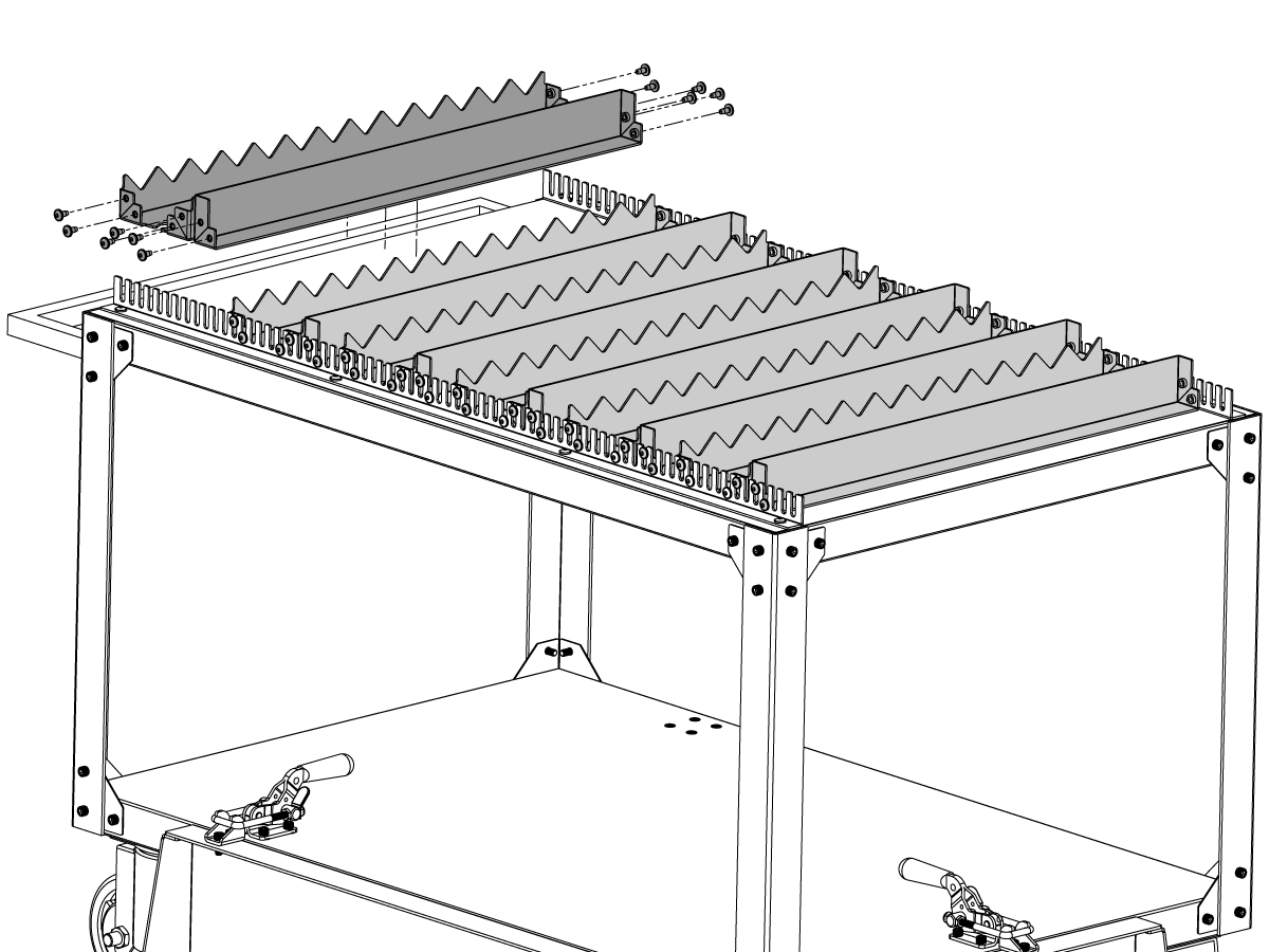

Instalace šablony
Nainstalujte lokátor vzorku tyče pomocí následujícího hardwaru:
  • 8 x SHCS 1/4-20
Nainstalujte zarážky vzorku tyče a držáky vzorku tyče. Vzorek se instaluje v závislosti na velikosti použitého materiálu.
Poznámka: Nainstalujte vzorky tak, aby tyčový materiál, když se nachází naproti zarážce, byl ve stejné vzdálenosti od sebe navzájem.
Instalace pomocí následujícího hardwaru:
  • 80 x FBHCS 1/4-20
Instalace unášeče
Namontujte unášeč na montážní plochu efektoru na straně robotu.
