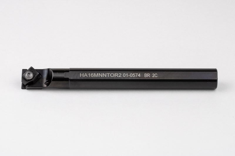

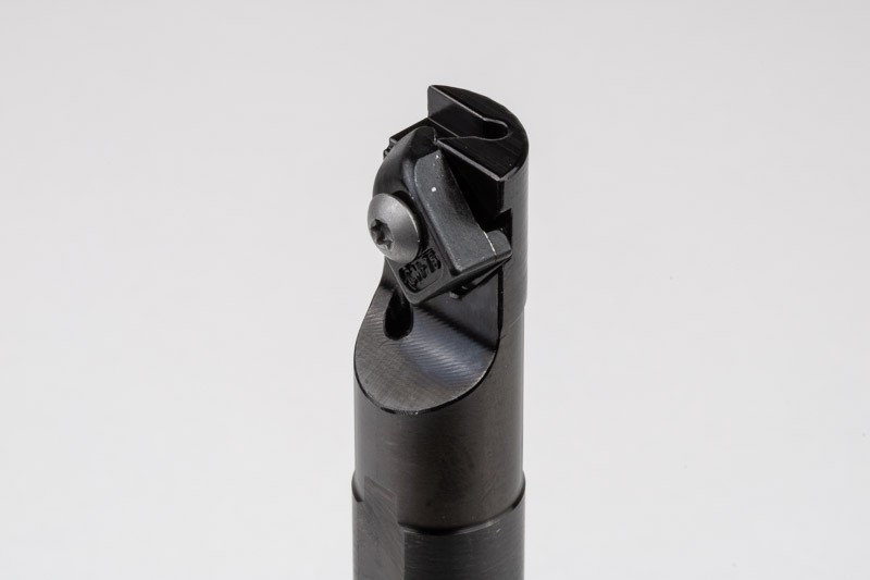

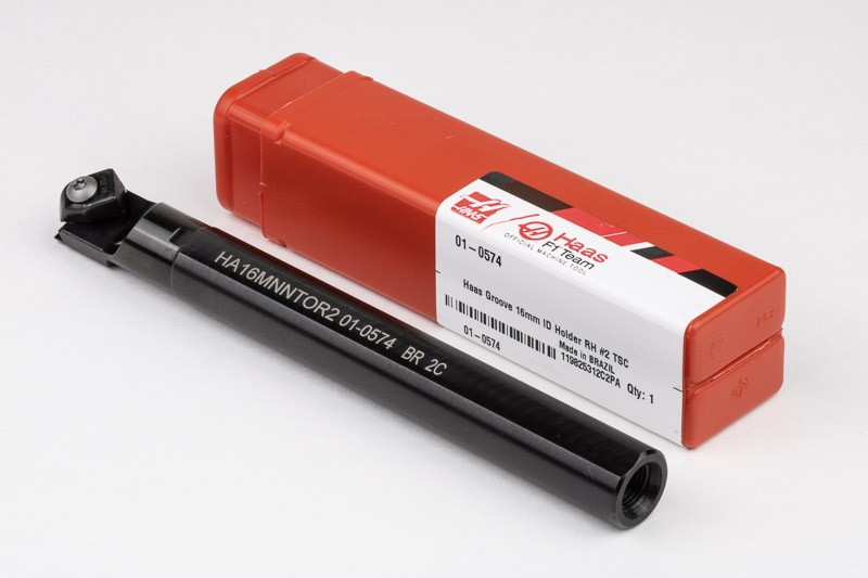

HA16MNNTOR2, barra de ranurado interno con mango de acero de 16 mm Ø, derecha, tamaño de inserto 2
N.º ref.: 01-0574
HAAS GROOVE 16MM ID HOLDER RH #2 TSC
Precio: 140.95 ( / unidad)
Precio: 2923.95 ( / unidad)
Precio: 870.95 ( / unidad)
Precio: 116.95 ( / unidad)
Precio: 526.95 ( / unidad)
Precio: 1227.95 ( / unidad)
98.97
2049.97
609.97
81.97
368.97
860.97
  • Datos técnicos
  • Modelo 3D (ZIP)
Tipo de sujeción HN - Ranura Haas
Orientación de la herramienta Interno
Mango de herramienta Derecha
Estilo de plaquita Roscado, Ranurado, Contorneado
Tamaño de plaquita 2
Mango de plaquita Izquierda
[ØD] Mín. Diámetro de mecanizado 22,0 mm
[ØDMM] Diámetro del mango 16,0 mm
[OAL] Longitud total 150,0 mm
[S] Dimensión del centro a la plaquita 11,0 mm
Tamaño de la rosca de la entrada del refrigerante 1/8"-27
Peso 0,4 lb/0,2 kg
País de origen India
