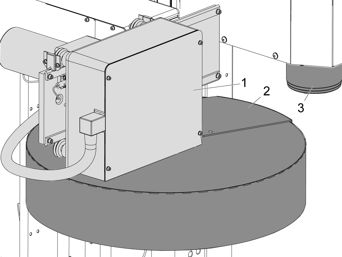

Umbrella Tool Changer - Shuttle - Overview

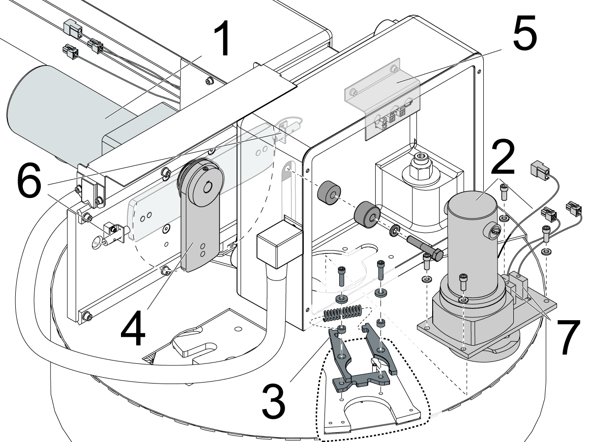

DESCRIPCIÓN GENERAL DEL TRANSBORDADOR
El cambiador de herramientas de fresadora estándar tiene el nombre "cambiador de herramientas de paraguas" porque su forma es casi la misma que la de un paraguas. El cambiador de herramientas de paraguas tiene estos sistemas principales:
  • conjunto del transbordador [1]
  • conjunto del carrusel [2]
Durante los cambios de herramienta, el conjunto del transbordador [1] mueve el conjunto del carrusel [2] al husillo [3].

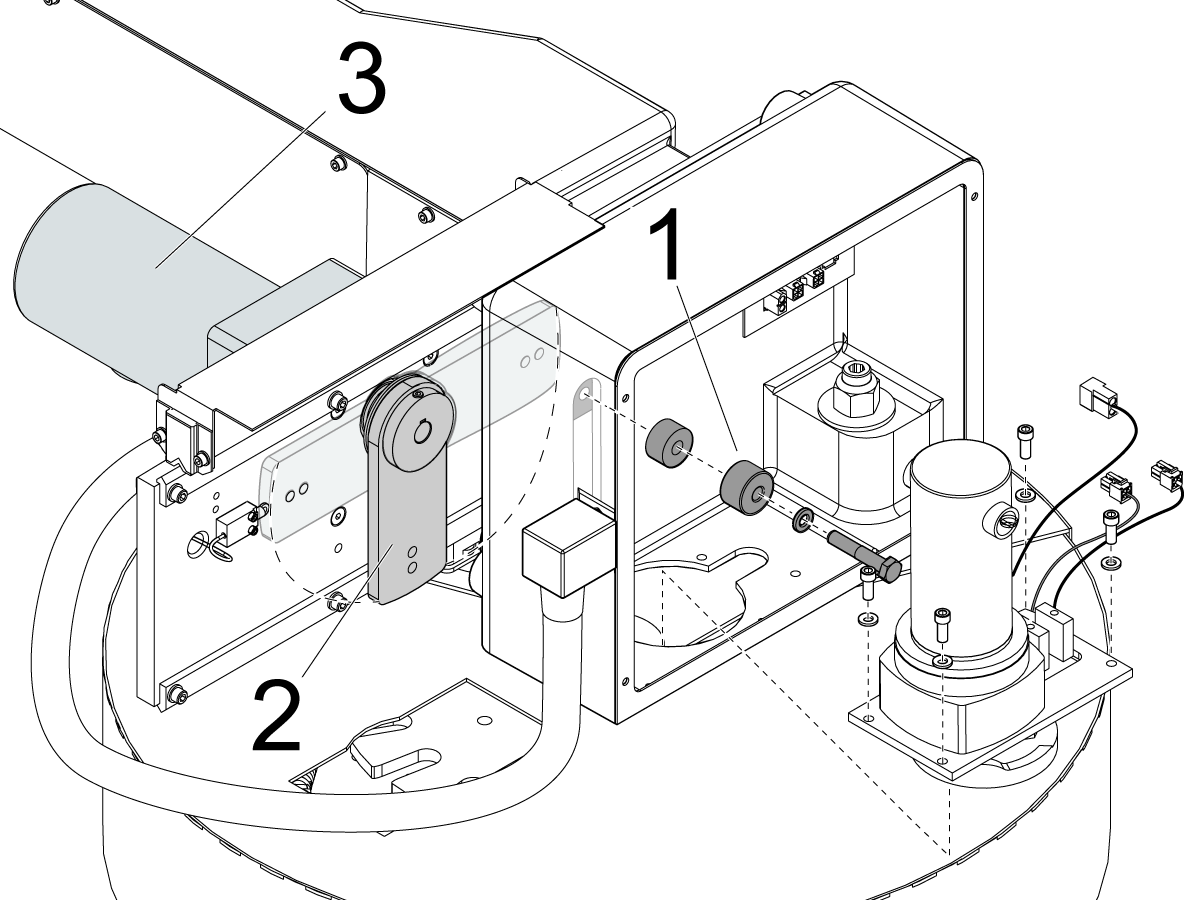

MECANISMO DEL TRANSBORDADOR
El conjunto del transbordador tiene cuatro ruedas [2] en las guías que se conectan a una placa. La PCB de E/S (PCB de entrada/salida) envía 160 V CC para suministrar alimentación al motor del conjunto del transbordador [1]. Este motor [1] gira el conjunto de brazo de embrague [3] que empuja el transbordador hacia dentro o hacia fuera. El conjunto de brazo de embrague [3] tiene un "embrague deslizante" [4] en el eje del motor.
El embrague deslizante [4] permite que el motor siga girando cuando ocurren estos incidentes:
  • El brazo va más allá de su límite del recorrido.
  • El conjunto del transbordador golpea algo que impide su movimiento.

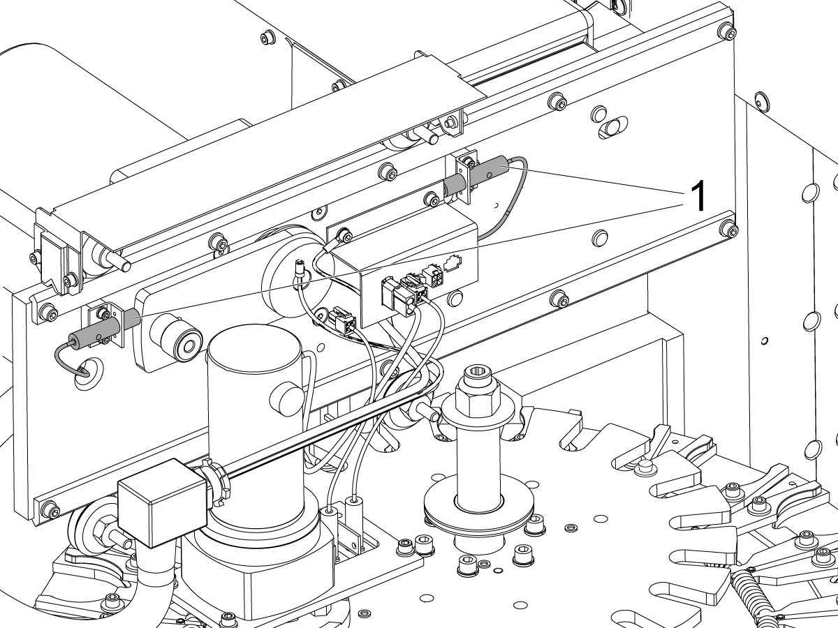

SENSORES DEL TRANSBORDADOR
El conjunto del transbordador tiene dos sensores de proximidad [1]. Estos sensores indican al control la posición del cambiador de herramientas.
Nota: La ubicación de los sensores de proximidad [1] es diferente en un cambiador de herramientas de 10 alojamientos.
Para ver el estado del cambiador de herramientas, pulse DIAGNOSTIC para ir a la página de diagnóstico. Vaya a la pestaña E/S.

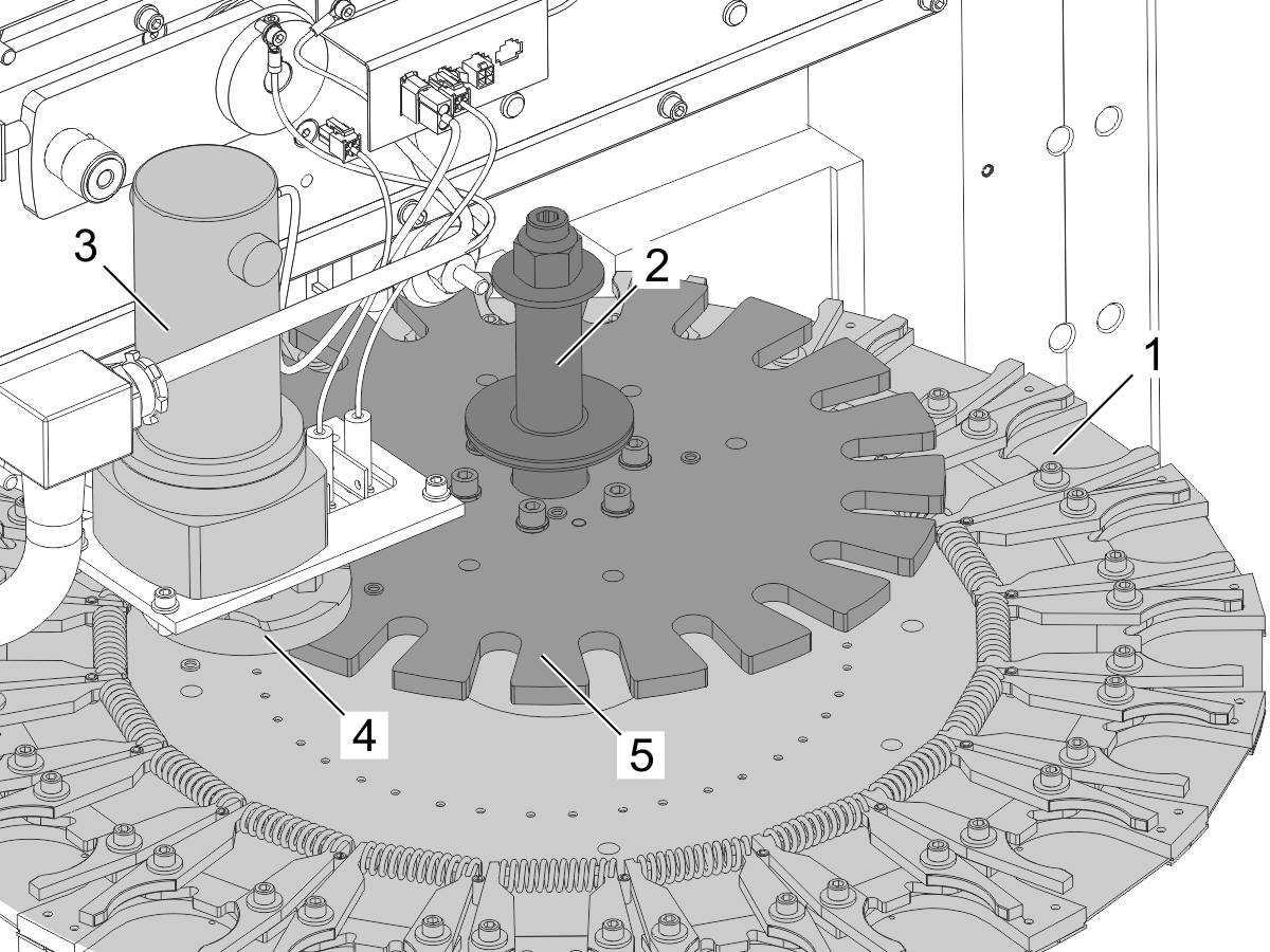

Umbrella Tool Changer - Carousel - Overview
DESCRIPCIÓN GENERAL DEL CARRUSEL
El carrusel de herramientas [1] gira un eje vertical [2]. La PCB de E/S suministra 160 VDC al motor [3]. El motor gira un mecanismo de Ginebra [4,5]. El mecanismo de Ginebra gira el carrusel de un alojamiento a otro.
El mecanismo de Ginebra tiene estas dos partes:
  • El conductor de Ginebra [4] que se conecta al eje del motor.
  • El motor gira el engranaje de Ginebra ("estrella") [5] para hacer girar el carrusel de herramientas [1].
MECANISMO DEL CARRUSEL
Como se muestra en la siguiente ilustración, una revolución del conductor de Ginebra [1] mueve el engranaje de Ginebra [2] (y el carrusel) al siguiente alojamiento.
SENSORES DEL CARRUSEL
El conjunto del carrusel tiene estos sensores para la entrada de estado:
  • Sensor Herramienta uno en posición [1]
  • Sensor Herramienta uno en posición [2]
Cuando la herramienta 1 está en posición, la clavija [5] en la estrella de Ginebra [4] energiza el sensor Herramienta uno en posición [1]. Cuando una herramienta está en posición, el conductor de Ginebra [3] energiza el sensor Herramienta en posición [2] y cuenta cada alojamiento.

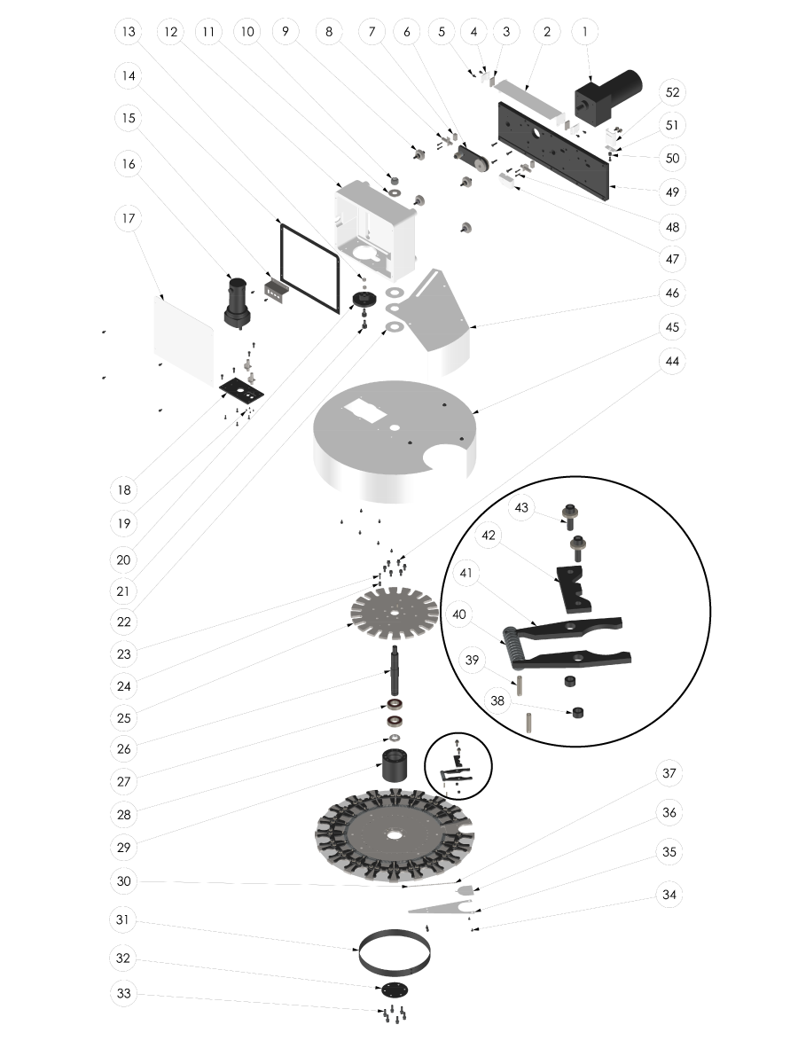

VISTA EXPLODED:
  1. SHUTTLE MOTOR

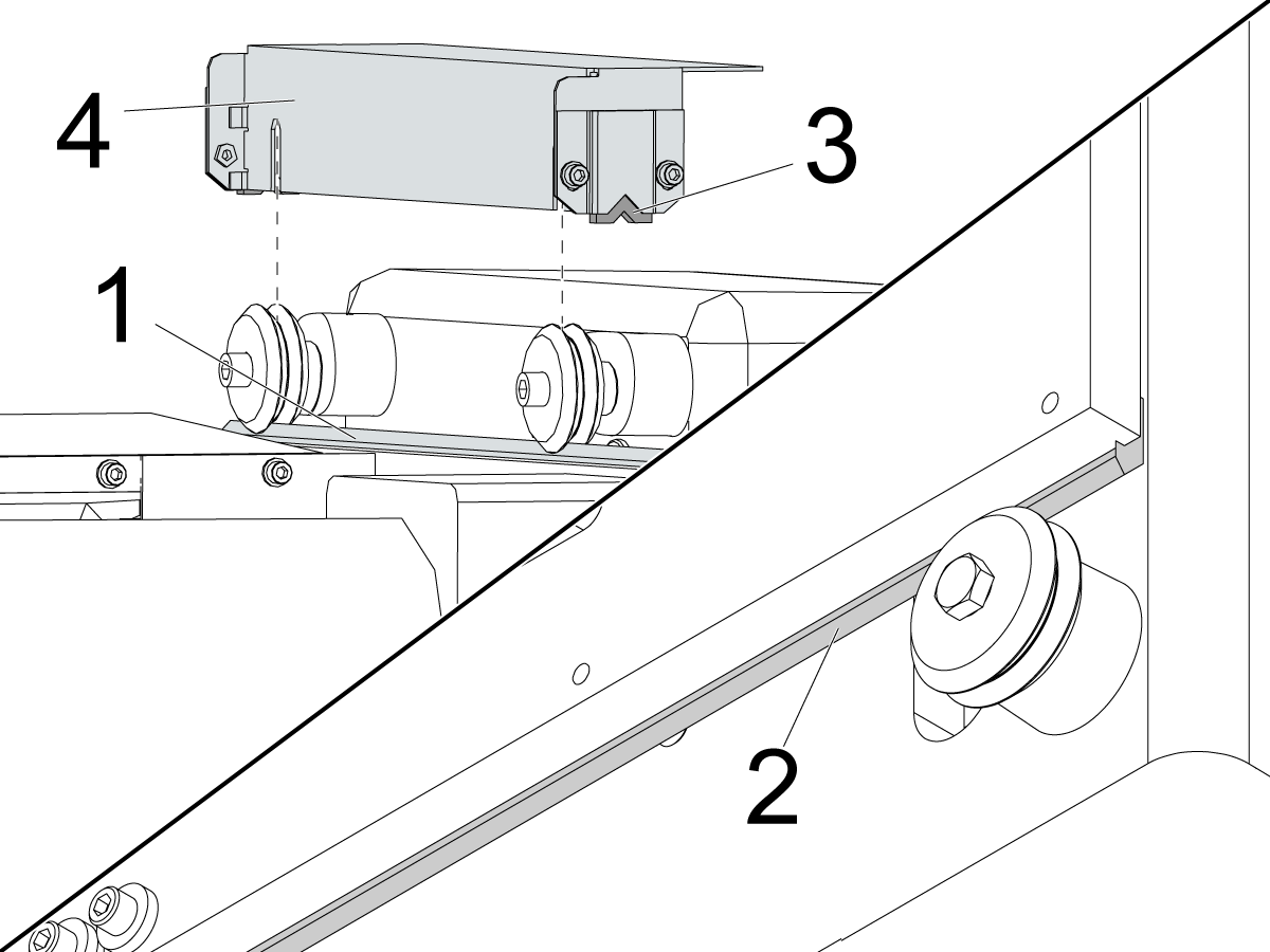

  2. CUBIERTA V-TRACK
  3. Limpiador
  4. RETENEDOR DE LIMPIAPARABRISAS
  5. SHCS 10-32 X 3/8
  6. BRAZO DE EMBRAGUE DESLIZANTE
  7. BLOQUE DE MONTAJE
  8. SENSOR DE PROXIMIDAD
  9. SHUTTLE ROLLER
  10. BLOQUEO DE NYLON NUT 3/4-10
  11. ARANDELA 3/4 PLANA
  12. TRANSPORTE DE HERRAMIENTAS
  13. NUT 3/8-24 HEX
  14. CARRO DE HERRAMIENTAS GASKET
  15. BRACKET DEL CONECTOR
  16. MOTOR DE TORRETA
  17. CUBIERTA DE TRANSPORTE DE HERRAMIENTAS
  18. PLANTA DE MONTAJE MOTOR
  19. SHCS M3 X 5
  20. CONDUCTOR GINEBRA 2 PIN
  21. CAM FOLLOWER 3/4 HEX
  22. ANILLO ESPACIADOR
  23. BHCS 10-32 X 1
  24. #1 DE HERRAMIENTAS STANDOFF
  25. ESTRELLA DE GINEBRA
  26. EJE VERTICAL
  27. Cojinete
  28. CONTRATUERCA DEL COJINETE
  29. ALOJAMIENTO DEL COJINETE
  30. PUERTA SPRING
  31. ANILLO DE NÚMERO
  32. CAP DEL CAMBIADOR DE HERRAMIENTAS
  33. SHCS 5/16-18 X 1
  34. FHCS 10-32 X 3/8
  35. CUBIERTA DEL PANEL DESLIZANTE
  36. PUERTA DEL PANEL DESLIZANTE
  37. RIVET 3/32 X .200 X .160 HEAD DIA
  38. BUJE EXTRACTOR
  39. ROLL PIN 3/16 X 7/8
  40. MUELLE DE COMPRESIÓN DEL EXTRACTOR
  41. EXTRACTOR
  42. CLAVE DE ALINEACIÓN
  43. SHCS 1/4-20 X 7/8
  44. SHCS 5/16-18 X 3/4
  45. CUBIERTA DEL CAMBIADOR DE HERRAMIENTAS
  46. Trampilla
  47. CUBIERTA DEL INTERRUPTOR
  48. SHCS 8-32 X 7/8
  49. PLANTA DE HOLDING
  50. CLAVIJAS DE CENTRADO
  51. SOPORTE ABRIDOR DE PUERTA INFERIOR
  52. PUERTA ABRIDOR SOPORTE SUPERIOR

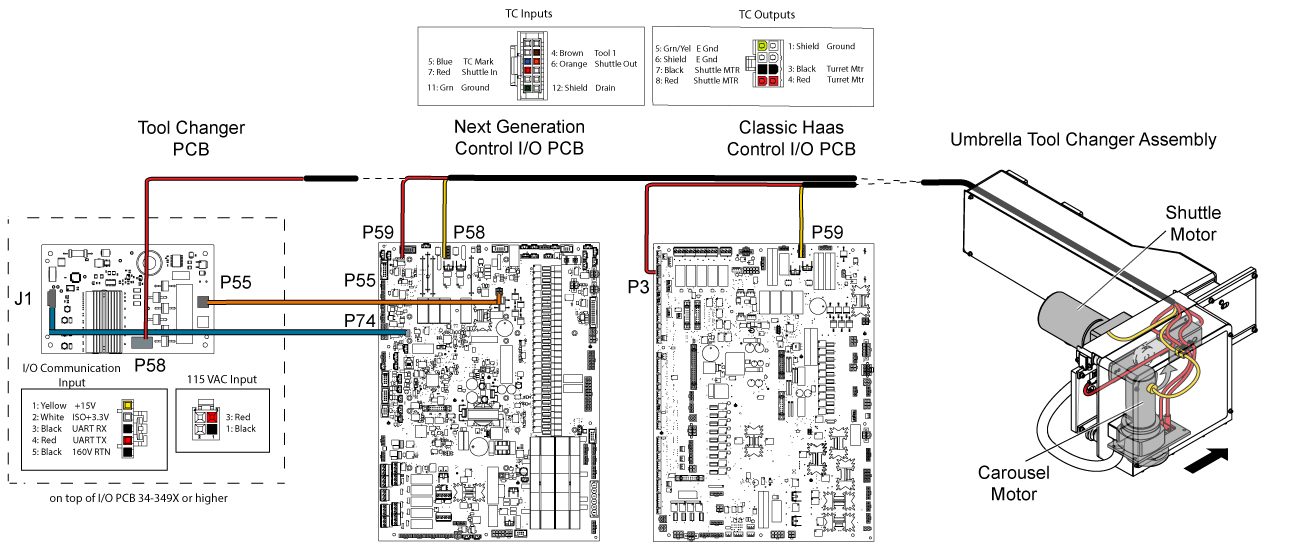

  1. Motor de transporte: Motor de CC que impulsa el conjunto del brazo del embrague deslizante para mover el volante dentro y fuera del husillo.
  2. Motor por el carrusel: Motor de CC que gira el carrusel.
  3. Conjunto de bolsillo del cambiador de herramientas: Sostiene las herramientas en el carrusel, consta de dos dedos extractores, resorte, herramienta de localización clave.
  4. Brazo del embrague deslizante: Mecanismo que acopla el motor del transbordador a la fundición del carro, se deslizará si hay un accidente para evitar daños al cambiador de herramientas.
  5. Soporte del conector del motor por carrusel: El motor y los sensores se conectarán a este soporte del conector.
  6. Sensores de entrada y salida del servicio de transporte: Estos sensores permiten al control conocer la posición del transbordador.
  7. #1 de herramientas y sensores de marca de herramienta: Estos sensores permiten al control conocer la posición del carrusel.

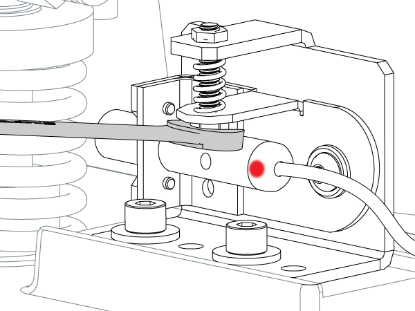

Las virutas interfieren con los sensores de proximidad del cambiador de herramientas paraguas o con el movimiento de la lanzadera. Compruebe si hay virutas en el sistema. Consulte la secciónGuías de ferrocarriles y sensores de proximidad .

Las virutas interfieren con los sensores de proximidad del cambiador de herramientas paraguas o el movimiento del volante. Compruebe si hay virutas en el sistema.
El sensor de proximidad está defectuoso o no recibe alimentación Compruebe el funcionamiento del sensor de proximidad

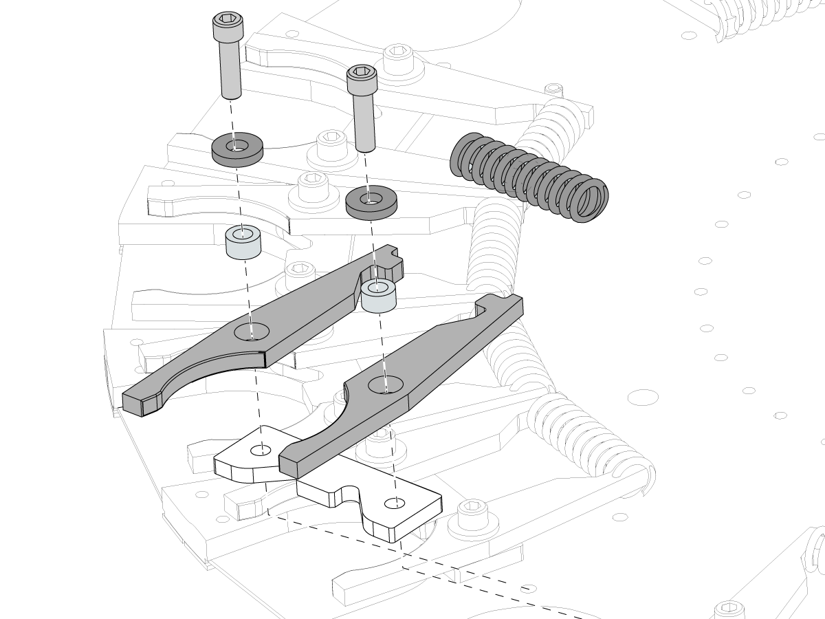

Las herramientas caen o se sueltan desde el cambiador de herramientas. Los dedos o muelles extractores están dañados o desgastados. Reconstruya los bolsillos de la herramienta.
Los tiradores son incorrectos. Compruebe las especificaciones de la herramienta.
La herramienta es demasiado pesada o demasiado larga.

El refrigerante entra en los bobinados del motor del transbordador a través de las tapas de la escobilla.
Limpie las tapas de la escobilla/las escobillas y fije las tapas de vinilo con sellador; consulte la sección Intrusión de refrigerante del motor del transbordador a continuación para obtener más información.
Nota: Los motores de lanzadera de los cambiadores de herramientas tipo paraguas fabricados a partir de febrero de 2022 se sumergen y sellan en fábrica y no requerirán tapas de vinilo.
Shuttle Motor Coolant Intrusion
1. Retire las tapas de la escobilla [1] de ambos lados del motor
2. Inspeccione las escobillas para comprobar si hay intrusión de refrigerante, limpie y vuelva a instalar las escobillas y sus tapas.
3. Pida dos (2) tapas de vinilo [2] para el motor del transbordador
  • NP 59-2011 para 32-1875: CARRUSEL/TRANSBORDADOR/APC DEL CONJ. DEL MOTOR
  • N/P 59-0297 para cambiadores de herramientas CM-1
4. Llene las tapas de vinilo aproximadamente hasta 1/4 de las mismas con silicona RTV [3]
5. Empuje las tapas de vinilo sobre las tapas de la escobilla y gírelas en sentido horario y en sentido antihorario para conseguir un sellado uniforme [4]
6. Se puede ver un buen sellado en [5]
7. Coloque una banda de goma alrededor de ambos tapones como se muestra en [6] y déjelos puestos durante al menos 4 horas para que se seque el sellado de las tapas de vinilo.
Rail Guides and Proximity Sensors
Acción correctiva:
Compruebe los rieles en V superior [1] y inferior [2] y las ruedas en busca de virutas. Compruebe si hay limpiaparabrisas dañados o desgastados [3]. Algunas máquinas no tienen un soporte de limpiaparabrisas [4].
Retire las virutas que impidan el funcionamiento correcto del sensor. Retire el motor del carrusel del conjunto del carro. Retire los sensores [5] a ambos lados de la placa del motor por el carrusel para limpiarlos.
Retire el conjunto de seguidores de leva [6] y baje el brazo del embrague deslizante [8] para mover el conjunto del carro y acceder a los sensores [7] detrás del conjunto del carro.
Los modelos de máquinas más antiguos utilizan interruptores de rodillos [5] en lugar de los sensores de proximidad. El émbolo y el rodillo deben funcionar sin problemas sin pegarse. Si los interruptores o sensores están limpios, pero no funcionan correctamente, vaya a Interruptor limitador mecánico - Guía de solución de problemas o Sensor de proximidad - Guía de solución de problemas para solucionarlos.

Cómo acceder al motor del transbordador para solucionar problemas de alarmas 113, 114, 125, 856, 859 y 2066: Retire la cubierta del brazo de soporte [1] y la cubierta del canal de cable [2]. Mida la tensión al cable de alimentación.
Cómo acceder al motor del carrusel para solucionar problemas de alarmas 115, 127 y 854: Retire la cubierta [4] al carro. Mida la tensión al cable de alimentación [5] del soporte del conector.
Mida la tensión:
Mida la tensión de CC en el conector que va al motor desde la PCB de E/S. Ajuste el rango a 0.0 y ajuste su multímetro para Min/Max. La potencia del motor solo estará encendida durante un segundo antes de que se genere una alarma y la alimentación se apague al motor. Ordene un cambio de herramienta. La lectura debe ser 135-165 VCC, o mostrar un cambio de señal cuando se le ordena ejecutar. Algunos multímetros no son lo suficientemente rápidos como para leer el voltaje antes de que se produzca la alarma. Todavía debe mostrar un cambio de señal o OL antes de que se genere la alarma. Si no hay tensión, consulte:
  • Control de próxima generación - PCB de E/S - Guía de solución de problemas
  • PCB de E/S - Guía de solución de problemas (Classic Haas Control)

Tool Pocket
Acción correctiva:
Los dedos extractores y el resorte sujetan la herramienta en el bolsillo de la herramienta. Los dedos o muelles desgastados o dañados pueden dejar caer la herramienta.
Consulte .
  •  CMV - Cambiador de herramientas paraguas - Bolsillo - Reemplazo
  • Mantenimiento del cambiador de herramientas de carrusel/paraguas
Carousel Plate and Tool Release Piston Adjustment
Acción correctiva:
Si los sensores de pistón de liberación de herramienta (TRP) no se ajustan correctamente, una herramienta puede quedarse atascada en el cono del husillo o es posible que la barra de tracción no suelte una herramienta. Pueden producirse daños en el cambiador de herramientas paraguas. Ajuste correctamente los interruptores del pistón de liberación de la herramienta. Consulte el procedimiento TRP - Sensor de proximidad - Ajuste.
Vaya a Paraguas - Cambiador de herramientas - Placa de carrusel - Sustitución para instrucciones de sustitución de placas de carrusel.
