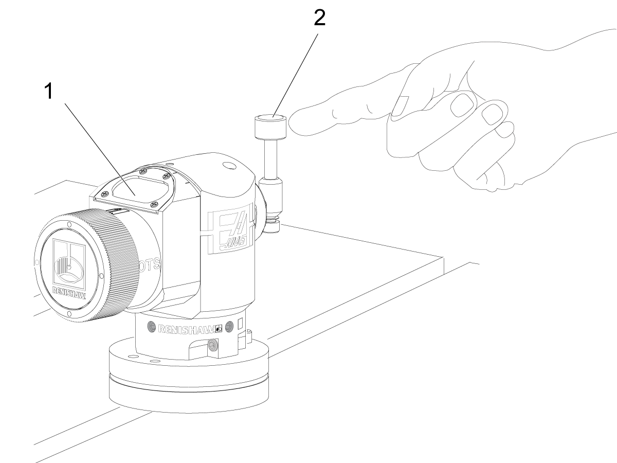

16.8 Sonda
Si può usare un sistema di tastatura opzionale per impostare gli offset, controllare il lavoro, misurare e controllare gli utensili. Questa sezione descrive l’utilizzo di base della sonda e la risoluzione dei problemi.
Check Tool Probe
Eseguire questi passi per assicurarsi che la tastatura utensili funzioni correttamente:
In modalità MDI, eseguire:
M59 P2 ;
G04 P1.0;
M59 P3 ;
Questo attiva le comunicazioni con la tastatura utensili, ha un ritardo di un secondo e accende la tastatura utensili. Il LED [1] sulla sonda utensili lampeggia di colore verde.
Toccare lo stilo [2].
La macchina emette un "beep" e il LED diventa rosso [1]. Questo indica che la tastatura utensili si è avviata.
Premere RESET (Reimpostazione) per disattivare la sonda.
Il LED [1] della sonda si spegne.
