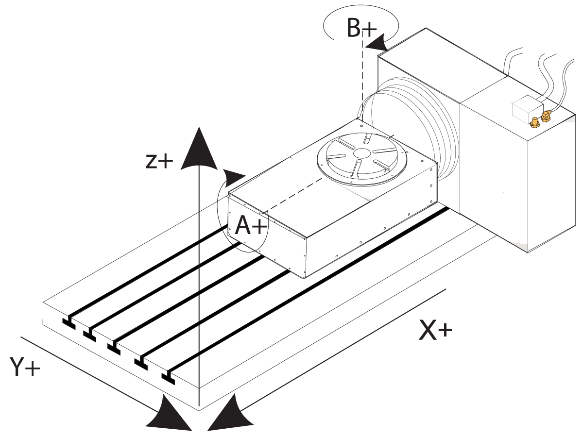

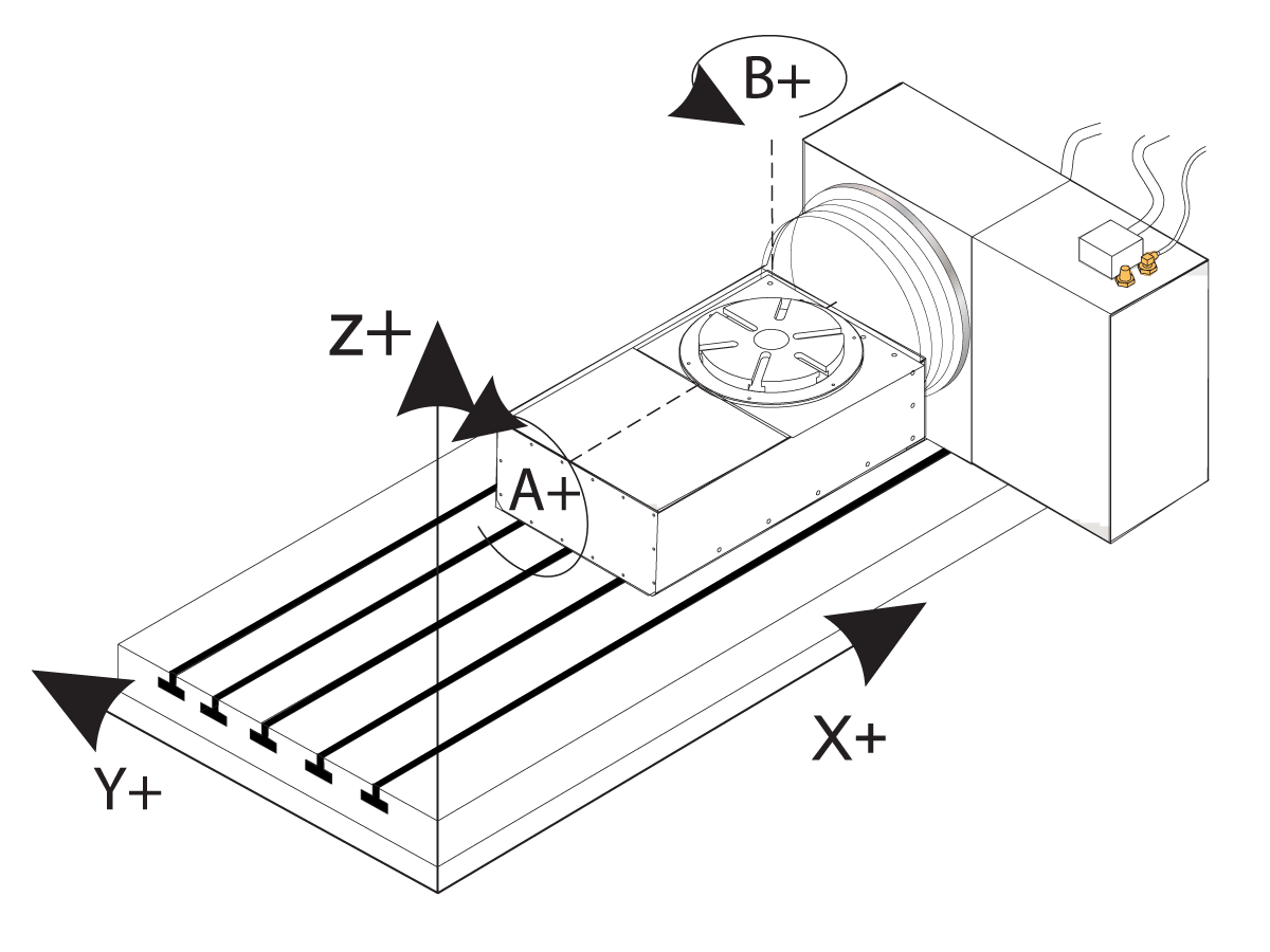

4.2 Sistema di coordinate a due assi
Dual Axes Coordinate System
Le illustrazioni in questa sezione mostrano la disposizione degli assi A e B nel controllo a cinque assi Haas. L’asse A fornisce un movimento rotatorio attorno all’asse X, mentre l’asse B fornisce un movimento rotatorio intorno all’asse Y.
È possibile utilizzare la regola della mano destraper determinare la rotazione dell’asse per gli assi A e B. Posizionare il pollice della mano destra lungo l’asse X positivo. Le dita della mano destra puntano nella direzione del movimento dell’utensile per un comando dell’asse A positivo.
Allo stesso modo, con l’asse A 90°, se si posiziona il pollice della mano destra lungo l’asse Y positivo, le dita della mano puntano nella direzione del movimento dell’utensile per un comando dell’asse B positivo.
È importante ricordare che la regola della mano destra determina la direzione del movimento dell’utensile e non la direzione del movimento della tavola. In base alla regola della mano destra, le dita puntano nella direzione opposta al movimento positivo della tavola rotante. Fare riferimento a queste figure.
NOTA: Queste illustrazioni sono solo rappresentative. Sono possibili movimenti di tavole diversi per le direzioni positive, a seconda dell’apparecchiatura, delle impostazioni dei parametri o del software di programmazione a cinque assi utilizzato.
Coordinate di lavoro (direzione positiva)
Movimento della tavola (comando positivo)
