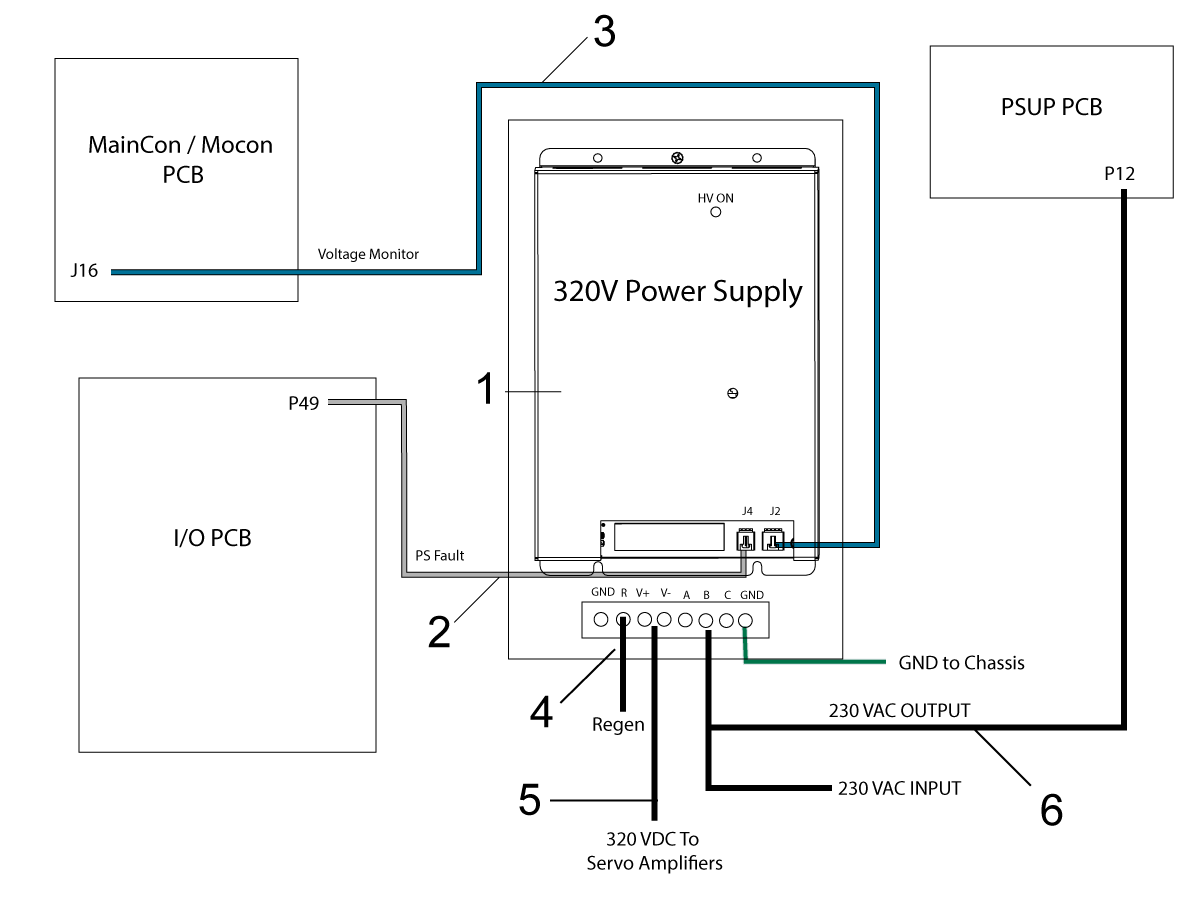

Wymiana/instalacja-NGC
  1. [WYŁĄCZ ZASILANIE] urządzenia  i poczekaj, aż kontrolka High Volt zostanie całkowicie wyłączona.
  2. Zaznacz i wyjmij wszystkie przewody z zasilacza 320V.
     Uwaga:  Nowy zasilacz 320V [1] nie potrzebuje zasilania + 12VDC podłączonego do J3 na starym zasilaczem.
  3. Zainstaluj nowy zasilacz 320V [1].
  4. Podłącz przewód usterki PS do J4 [2].
  5. Zainstaluj przewód VMON dostarczany w zestawie i podłącz go do J2 [3].
  6. Podłącz przewód Regen [4] do listwy zaciskowej.
     Uwaga:  W przypadku maszyn, które miały złącza Molex, należy użyć przedłużki kablowej Regen P/N 33-0470, która wchodzi w skład zestawu.
  7. Podłączyć przewód 320VDC [5] do listwy zaciskowej.
     Uwaga:  W przypadku maszyn, które miały złącza Molex, należy użyć przewodu 320VDC  P/N 33-04902E, który wchodzi w skład zestawu.
  8. Podłącz przewód wejściowy 230VAC [6] do listwy zaciskowej.
     Uwaga:  W przypadku maszyn, które miały złącza Molex, należy użyć przedłużki zasilania P/N 33-0469, która wchodzi w skład zestawu
  9. Podłącz przewód uziemienia i upewnij się, że wszystkie zaciski są szczelne.  [POWER ON] i przetestuj pracę maszyny.

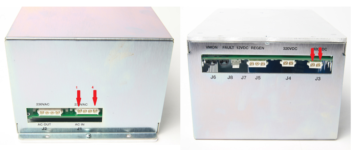

Przegląd
Zasilacz wysokiego napięcia (MMPS-MINIMILL Power Supply) jest źródłem zasilania dla serwowzmacniaczy.
Działa z 3 fazy 208Vac lub 240Vac jednofazowej mocy. To prostuje przychodzące zasilanie prądem przemiennym i dostarcza 320-340Vdc do serwowzmacniaczy.
Zasilacz wysokiego napięcia zawiera również obwód regeneracji wykorzystywany do hamowania dynamicznego.
Rodzaje zasilaczy 320V:
  1. 32-5557 Układ zasilania 320 V (złącza Molex)
  2. 32-5566 Układ zasilania 320 V (listwa zaciskowa)
  3. 32-5566A Zasilacz 320 V (listwa zaciskowa z bezpiecznikiem)
    Ważne: Nie rozładowuje się MMPS 32-5566A za pomocą rezystora, spowoduje to uderzenie bezpiecznika. Zamiast tego poczekaj, aż dioda LED HV zostanie wyłączona.

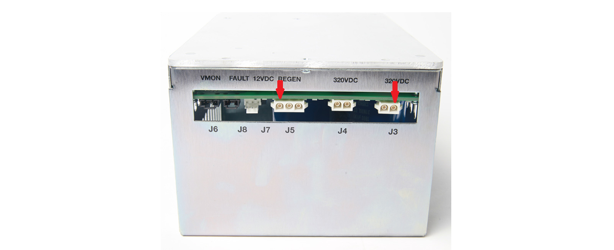

MAGISTRALA PRĄDU STAŁEGO
Działanie naprawcze
Diagnostyczna kontrola napięcia DC
  1. Naciśnij przycisk [POWER ON].
  2. Zmierzyć napięcie DC między wtykami 1 i 2 złącza J4 na MMPS.
  3. Porównaj zmierzone napięcie z DC VOLTAGE na stronie diagnostyki na ekranie sterowania. Odczyty muszą odpowiadać +-2%.
  4. Naciśnij przycisk [POWER OFF].
  5. Odłącz przewody magistrali DC od złącza J3 w gnieździe MMPS.
  6. Naciśnij przycisk [POWER ON].
  7. Monitoruj DC VOLTAGE na stronie diagnostyki na ekranie sterowania. Jeśli odczyty nie pasują do siebie, problem może być:
    • Złe połączenie na kablu, który przenosi sygnał monitora napięcia do PCB sterownika. Upewnij się, że złącze J6 na złączu MMPS lub J16 na PCB NGC Maincon jest szczelne.
    • Wadliwe MMPS Jeśli masz niepoprawne napięcie w J16 na NGC Maincon PCB.
    • Wadliwa płytka drukowana Maincon NGC, jeśli napięcie w przewodzie na złączu J16 w płytce drukowanej kontrolera NGC jest prawidłowe. Jest 0,01 VDC dla każdej magistrali 1 VDC. Na przykład 320 VDC musi wykazywać 3.2 VDC.
Niskie Buss DC spowodowane przez zwarcie wzmacniacze Check
  1. Naciśnij przycisk [POWER OFF].
  2. Odłącz przewody magistrali DC od złącza J3 w gnieździe MMPS.
  3. Naciśnij przycisk [POWER ON].
  4. Monitoruj DC VOLTAGE na stronie diagnostyki na ekranie sterowania.
    • Jeśli magistrala prądu stałego wraca do wartości nominalnej, jest krótka w jednym z serwowzmacniaczy. Niska rezystancja lub krótka jest oznaką wadliwego serwomechanizmu.
    • Jeśli odczyty są zgodne i alarm nadal, to problem jest uszkodzony MMPS.
Kontrola zwarcia
Działanie naprawcze
Skontrolować MMPS. Odłącz wszystkie przewody od MMPS.
Mostek prostownika do kontroli podwozia.
  1. Ustaw licznik na tryb oporu (Ohms).
  2. Sprawdzić zaciski 1, 2 i 3 do podłoża podwozia. Jeśli odczyt nie pokazuje obwodu otwartego (O. L), MMPS jest uszkodzony.
Prostownik mostkowy do sprawdzenia terminala magistrali DC
  1. Ustawić miernik w trybie testu diody.
  2. Umieść czarny ołów na J3 pin 2. Za pomocą czerwonego ołowiu sprawdzić zaciski 1, 2 i 3 J1.
  3. Poczekaj, aż odczyt na metr osiuje. Jeśli licznik nie pojawia  pokaż obwód otwarty (O. L), MMPS jest uszkodzony.
  4. Umieść czarną ołowiany na PIN J3 1. W przewodzie czerwonym sprawdź zaciski 1, 2 i 3 z J1.
  5. Poczekaj, aż odczyt na metr osiuje. Jeśli licznik nie pojawia  pokaż obwód otwarty (O. L), MMPS jest uszkodzony.
Inspekcja obciążenia REGEN
Działanie naprawcze
Kontrola obciążenia REGEN:
  1. Ustaw licznik na tryb rezystancji (Ohms).
  2. Odłącz obciążenie REGEN z MMPS od złącza J5.
  3. Zmierzyć opór w poprzek przewodów. Odczyt musi wynosić od 9,5 do 12,5 Ohms. Jeśli obciążenie REGEN mieści się w specyfikacji, może być problem z MMPS.
  4. Zmierzyć opór między pinami 1 na J3 i PIN 3 z J5 MMPS. Krótka jest oznaką wadliwego MMPS.
